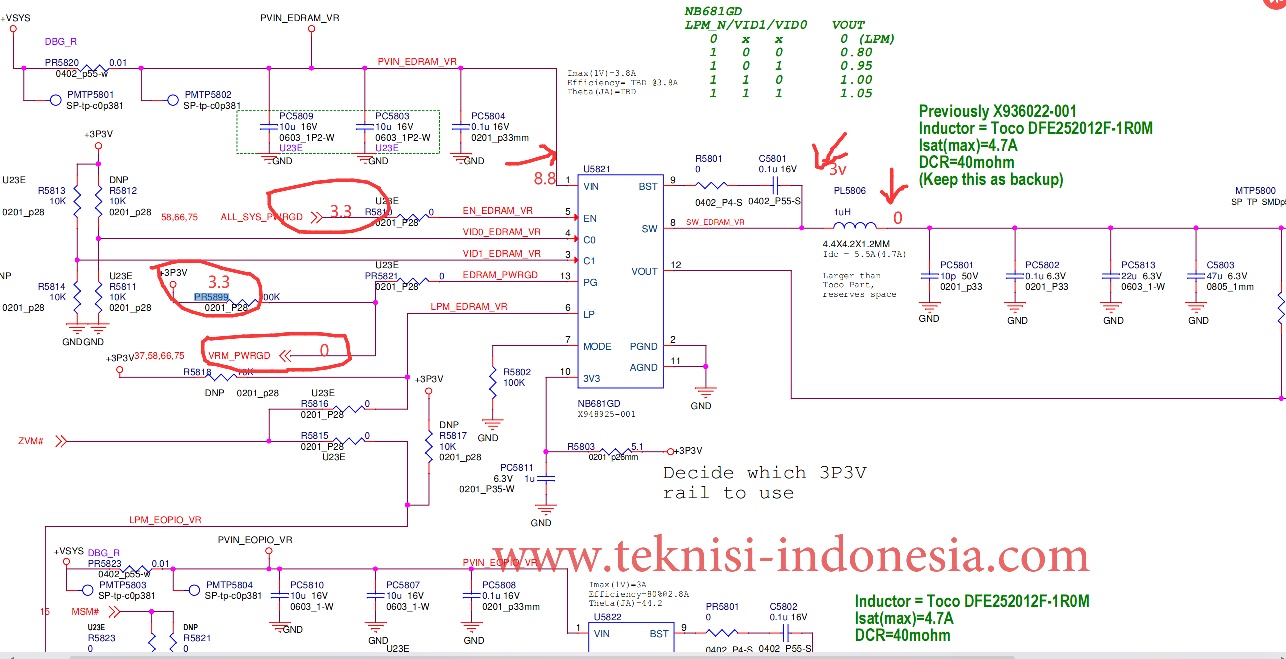

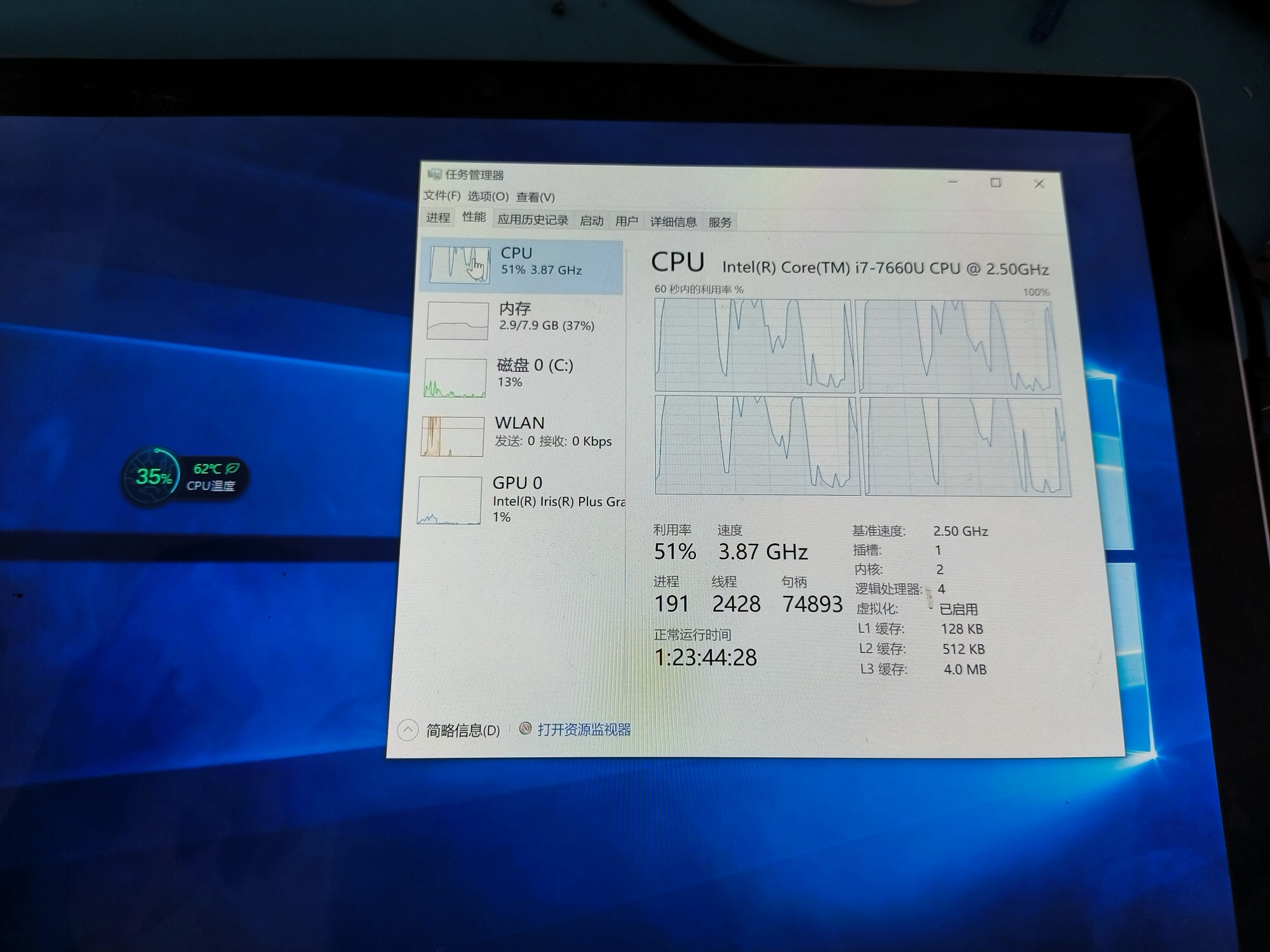

surface pro5 i7主板,这个主机一开始就是不容易开机,拿到手故障为vrm pwrgd信号没有,导致触发不出内存供电。加焊CPU后,可以触发开机,USB鼠标指示灯亮了,进系统了,放一下午后,又不能触发了,故障变了,有内存供电了,刷了bios,组装好,重做系统,测试无任何问题,睿频也能跑满,测试一天一夜不关机,主机正常,关机后,放了一晚上,又不能开机了,亮屏幕logo两秒断电,电流大概在220毫安掉电,多按几次开机键,又能进系统。这种具体查哪里。给个思路,知道故障的,直接告诉我也行,发30红包。

rimnmgds 发表于 2024-04-07 23:10
多半CPU挂了。
应该不是。应该电阻变质
