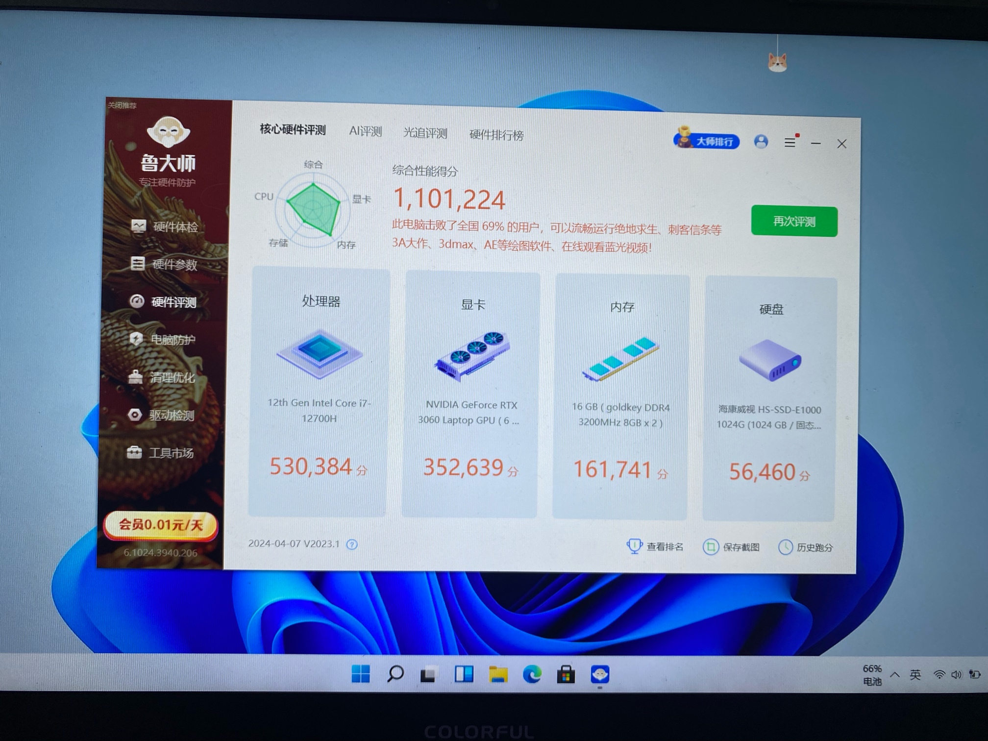

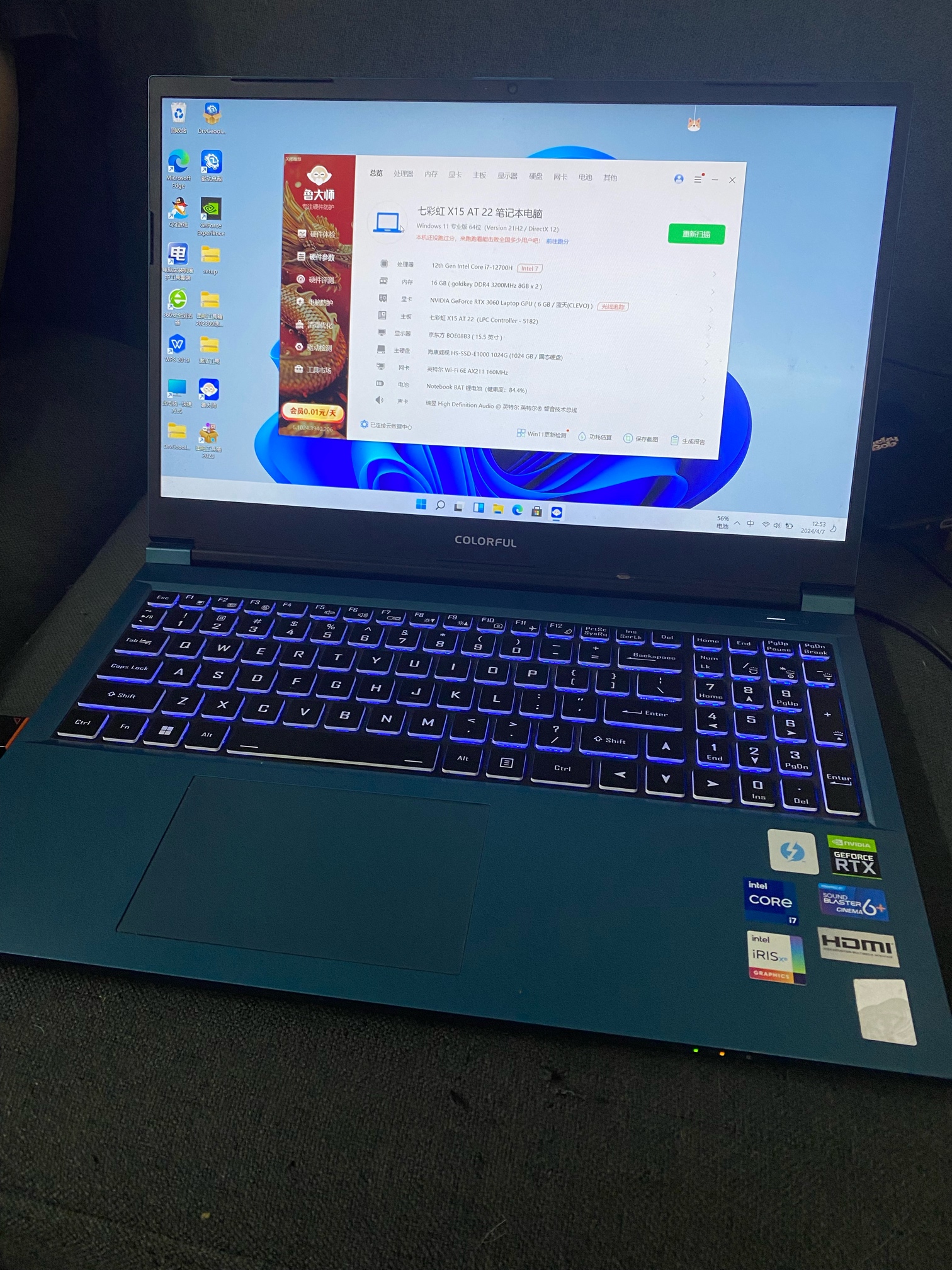

七彩虹将星 x15 奇葩故障,这个故障也可能是带核显笔记本会出现的通用故障
起初客户送过来故障表现是能正常开机进系统,用一阵子就会画面卡死,风扇狂转,然后十几秒左右掉电,再开机又能正常进系统。
这个机子还在保修内,送回去七彩虹售后两次寄回来都是没能解决问题,因为故障表现是画面卡死后风扇狂转,一开始怀疑是不是散热不过关导致的,但是清完灰后还是一个样子,又检查独显温控电路这方面,也是一无所获。
后面干了 bios, 查阅了各种资料,查图纸测了各个供电芯片之后终于把问题锁定在 cpu 上,结果就是 cpu 核显异常导致的死机,七彩虹 bios 能直接调到独显直连,独显直连后测试 3-4 天都没有再次出现过问题。
一开始这机子客户送过来修,因为当时已经觉得大概率是 cpu 问题了,让客户送过去保修,结果保修回来还是一样情况,客户一气之下2400 卖给了我,当时报着赌一赌的心态收回来,没想到捡了个漏
