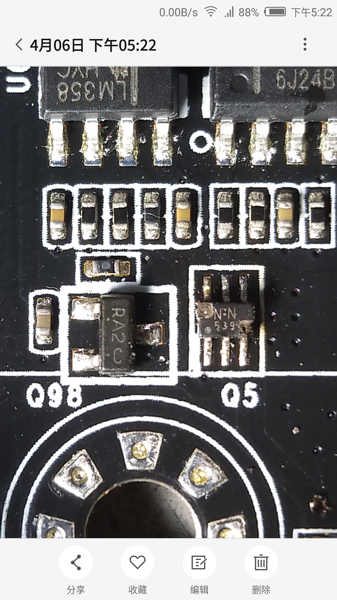

标题: 这个六角和三角元件是什么型号?
作者: 光云    时间: 2024-4-8 22:53
标的Q很有可能是MOS管
作者: lajidong    时间: 2024-4-9 10:59
3脚的型号是LR431ATLT1G,2.5V基准电压
6脚的型号是SSM6N7002KFU ,双N沟道MOS管
作者: 宜阳迅佳    时间: 2024-4-9 11:29
太感谢你了。
