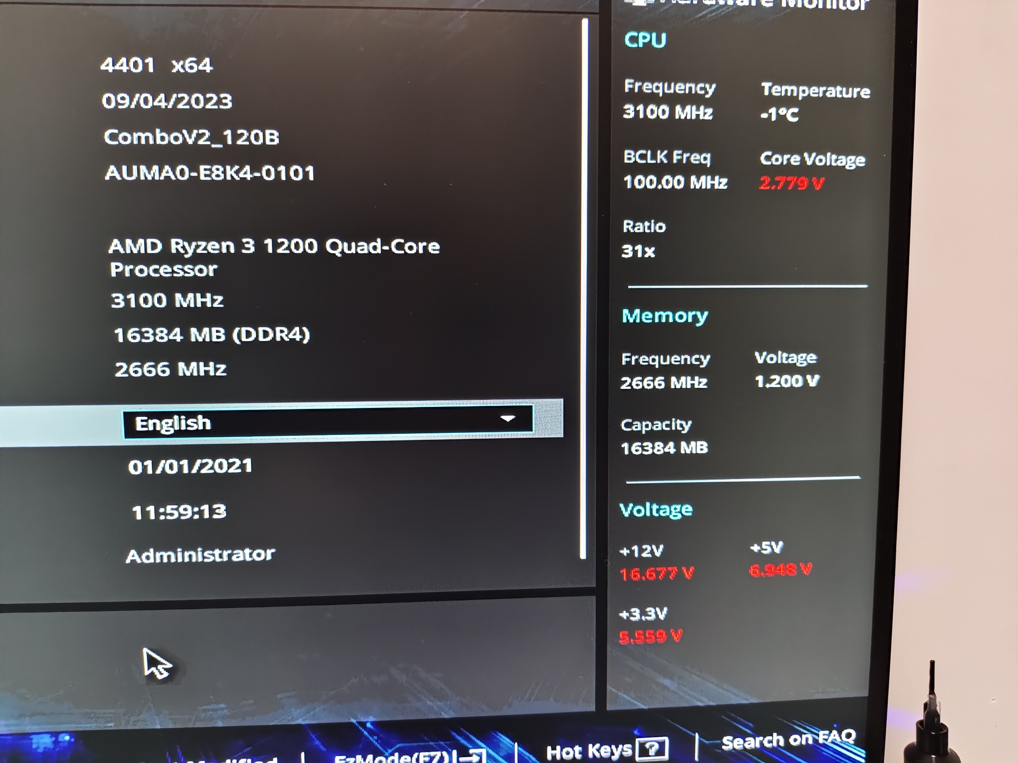

ZXCVWtest
标题: IO传感器全部失效 [打印本页]
作者: 蜗牛传说    时间: 2024-4-7 17:34
标题: IO传感器全部失效
华硕b450m主板 ,开机报风扇错误和CPU电压错误,进BIOS看到所有传感器都失效了
测量IO检测引脚电压全部正常
12v和5v检测
CPU核心供电检测和CPU风扇检测
各检测引脚电压都正常,IO也换过了,BIOS也刷了,芯片也换过,故障一样,
不知道咋搞了,请大佬指教,给个思路
作者: gingerluo    时间: 2024-4-7 23:25
ite输出的vref有吗,正常吗,一般2.8v左右
作者: 来来up    时间: 2024-4-7 23:30
侦测全无,查I/O复位看
作者: 蜗牛传说    时间: 2024-4-8 17:20
gingerluo 发表于 2024-04-07 23:25
ite输出的vref有吗,正常吗,一般2.8v左右
这个电压正常,2.78v
作者: 蜗牛传说    时间: 2024-4-8 17:38
来来up 发表于 2024-04-07 23:30
侦测全无,查I/O复位看
复位是哪个
作者: a1437929507    时间: 2024-4-9 02:22
你是不是插了诊断卡
作者: DGDJ112    时间: 2024-4-9 16:08
以前修过一台B75主板,io检测全部显示65535,偶尔不开机,多处氧化最后也没修好
作者: 老吴来了    时间: 2024-4-9 16:45
几年前修同型号主板同样问题,是断线了
作者: 沈元    时间: 2024-4-10 04:15
这个不好查
作者: 冰郯不言    时间: 2024-4-10 07:54
本帖最后由 冰郯不言 于 2024-4-10 08:03 编辑
蜗牛传说 发表于 2024-04-08 17:38
复位是哪个
rsmrst#
作者: yanhuazou11    时间: 2024-4-10 08:31
老吴来了 发表于 2024-04-09 16:45
几年前修同型号主板同样问题,是断线了
哪个地方断线?
作者: u1473770    时间: 2024-4-10 08:55
应该是短线了,我上次修过一片华硕H81的,提示风扇报错,就是短线引起的
作者: 没钱不行    时间: 2024-4-10 08:58
vref 参考电压 不正常。
作者: 火凤凰维修    时间: 2024-4-10 09:11
ite输出的vref正常,各路电压监控脚正常,那就要检查所有的风扇接口与i/o之间的线路。
作者: zfeng520    时间: 2024-4-10 09:55
查LPC几根线保证有惊喜
作者: 广阳科技-李    时间: 2024-4-10 17:30
我碰到过技嘉这样的,换了12v分压下拉电阻
作者: 蜗牛传说    时间: 2024-4-10 20:22
zfeng520 发表于 2024-04-10 09:55
查LPC几根线保证有惊喜
lpc有根线没电压,打阻值短路的,应该是座子短路了
作者: aabc0108    时间: 2024-4-12 07:58
电压正常,那就开机进系统试试别的接口是否有异常,如果都正常、就换个思路吧,你的万用表不错。
作者: 蜗牛传说    时间: 2024-5-8 12:45
已解决,io到CPU座有一条数据线短路了,把座子针脚拔出来重新焊一下正常了
作者: u1539506    时间: 2024-5-8 17:00
你是不是插了诊断卡
