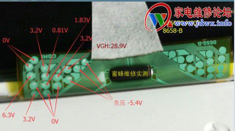

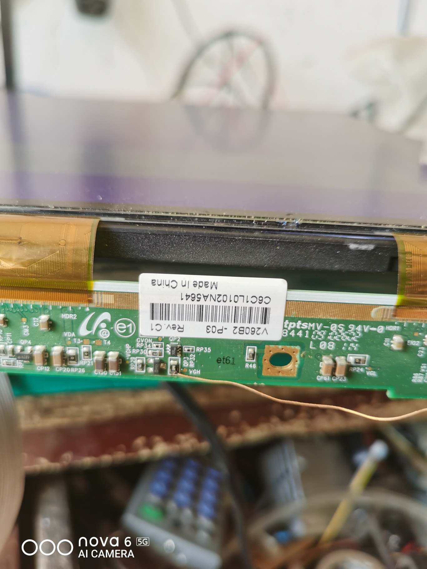

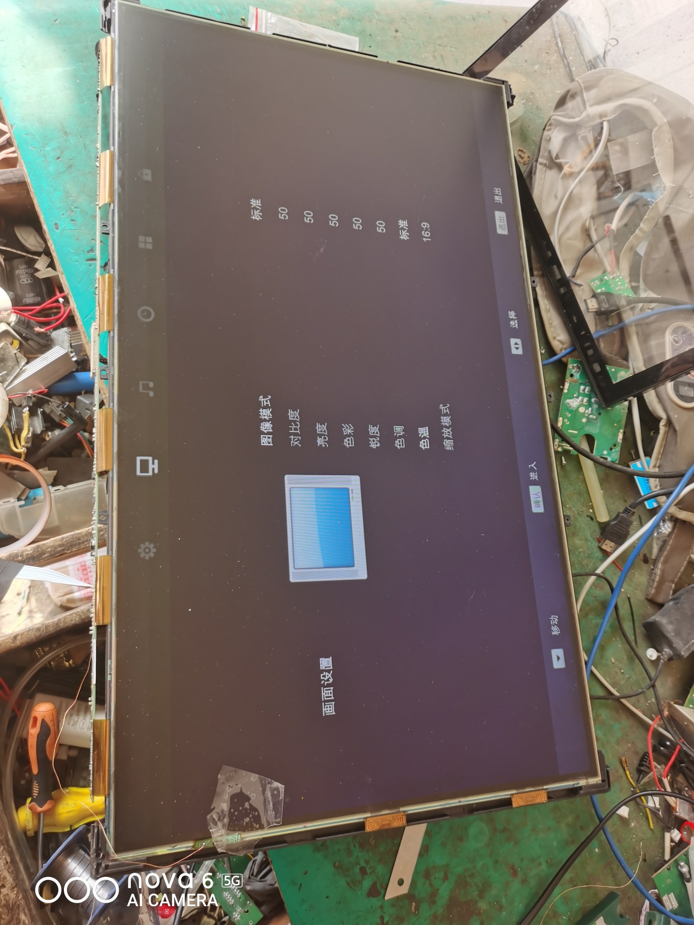

今天碰到一组装机,故障是灰蓝屏,伴随着是横纹,测的各组电压都有,所以去百度了一下飞线图!竟然被老师傅们给发上去了!谢谢老师傅们!!最后只飞一根27V搞定!!
