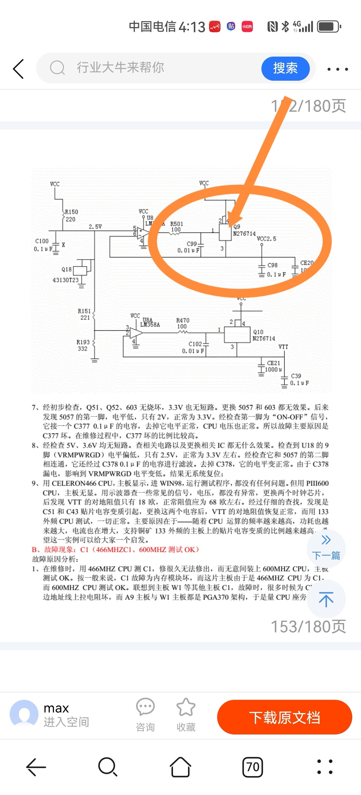

标题: 有人认识这个元器件吗? [打印本页]
作者: u1541242    时间: 2024-4-6 18:56
标题: 有人认识这个元器件吗?
有人认识如图所示 联想(科迪亚)QDI飞鹰133E上的元器件吗?
作者: 654jun    时间: 2024-4-10 13:16
这不是1117?
作者: u1541242    时间: 2024-4-11 11:41
654jun 发表于 2024-04-10 13:16
这不是1117?
我在网上找到的电路图,我主板上的这个电子元件应该和电路图上的这个电子元件应该是一样的,应该是复合三极管。可是我无法确定是不是,只是猜测
作者: u1541242    时间: 2024-4-11 11:42
如果是的话,我应该用什么样的管替换?
作者: ZZCCJJ86    时间: 2024-4-15 17:37
现在好多标记丝印的元件都查不到信息
