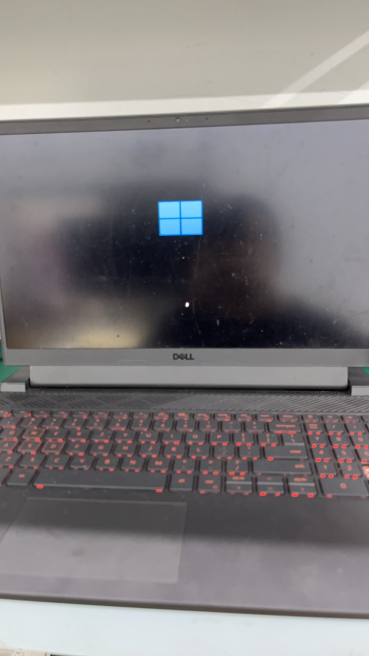

Dell G15  5510  开机一直转圈 无论是进u盘还是硬盘  都是一直转圈进不了系统。  已经更换内存  硬盘  cpu 有大神遇到这个问题吗?提供解决方案,解决问题的,红包酬谢。。。。。。

进BIOS看看有没有认到显卡

没认到独显

我也遇到了同样的问题,不过我的连屏幕也坏了,换了屏发现进不了系统,也进不了pe,就一直转圈,按楼上的思路,进BIOS有个dGPU没设备,那个应该是独显,估计认不到独显,测过独显晶振,没起振,但是供电都有,还有他散热器一点都不烫,不管开多久,温度都不高,风扇更是从头到尾没转过,不知道怎么修了

刚刚又测了下,发现晶振一脚没阻值,用力压一下阻值会有变化,大概800多阻值,怀疑独显坏了,我这0欧的电阻测着好的

我是外设都断开了的,连开关板都拆了,只留屏幕,一样转圈不进系统

独显的供电电感断开看看能不能开机,能开机试试进不进得了系统。
作者: 听话的孩子。    时间: 2024-4-9 13:04
或者试试开机按f8进安全模式,把在设备管理器把独显禁用了,再重新开看看能不能进。 游戏本很多是独显有问题。

今天终于遇到了,BIOS下认不到独显,,直扑晶振而去,,0欧电阻一砣锡搞定收工.在此谢谢楼上的朋友些给我启示和灵感..祝大家机器个个都能修好 !!!
