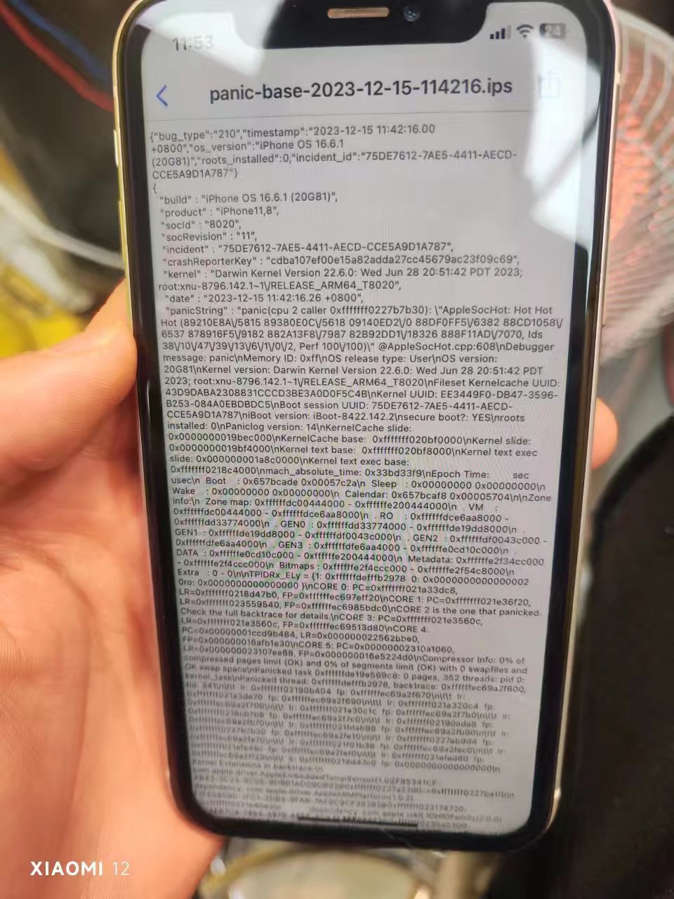

重启代码如图,希望大神指点下,谢谢大家

温度高,温度检测,热敏电阻,估计是搬过板的
作者: QD怡然智能    时间: 2024-4-7 22:03
这种搞下CPU,不行挪板

看一下隱私權重啟代碼

这种搞下CPU,不行挪板
