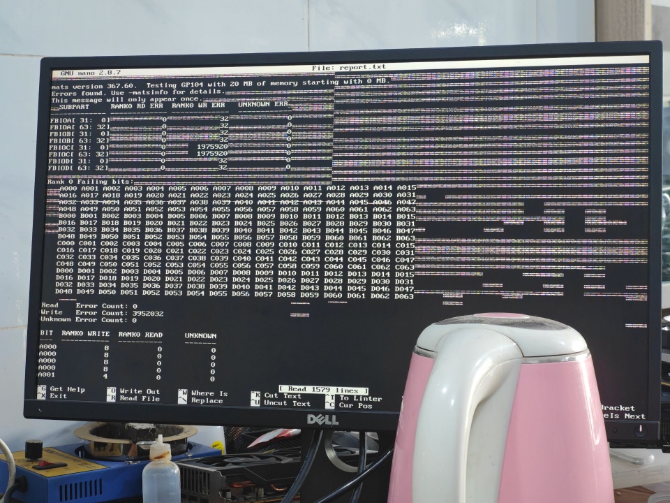

       卡的原始故障是花屏 43 ,客户拿给本地同行修过,同行干了显存,然后没好,问客户要不要动核心,客户没动,发来让我练手

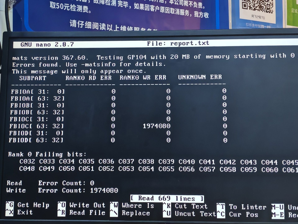

        到手跑了一下测试,c通道全军覆没

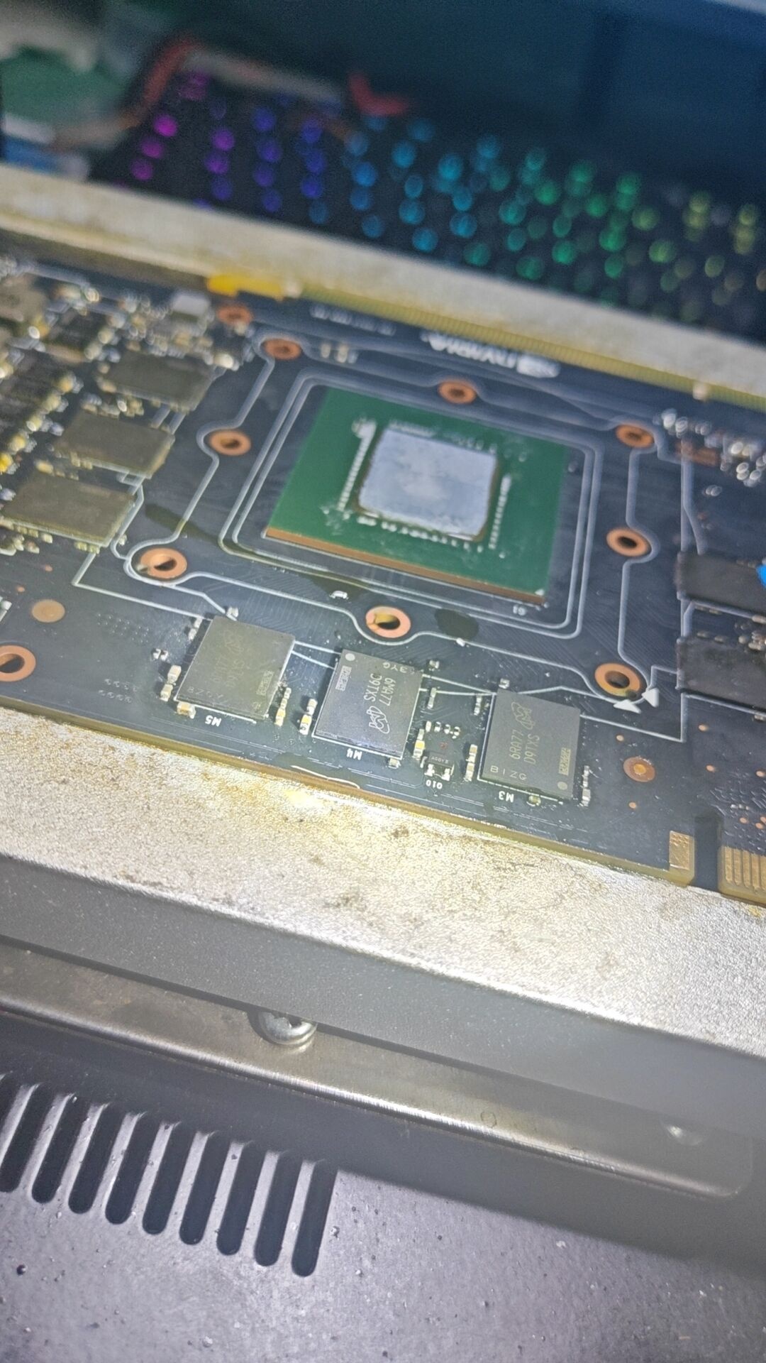

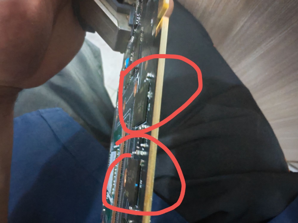

拆开显卡,看见上家干过两颗显存,但是看着怪怪的,好像是没焊好,以为碰到比我还菜的了,
,重做了一遍,故障依旧
遂,打开淘宝,下单两颗新显存.
       新显存到了之后光速糊上,遂 好了一半

      看着依旧报错的C1,陷入了沉思,
是手工没做好?重值了一遍,c1依旧报错,
再次沉思,难不成真是核心?

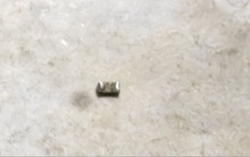

掏出万用表,电阻挨个打值
发现c1旁边的三颗分压用的电阻不正常

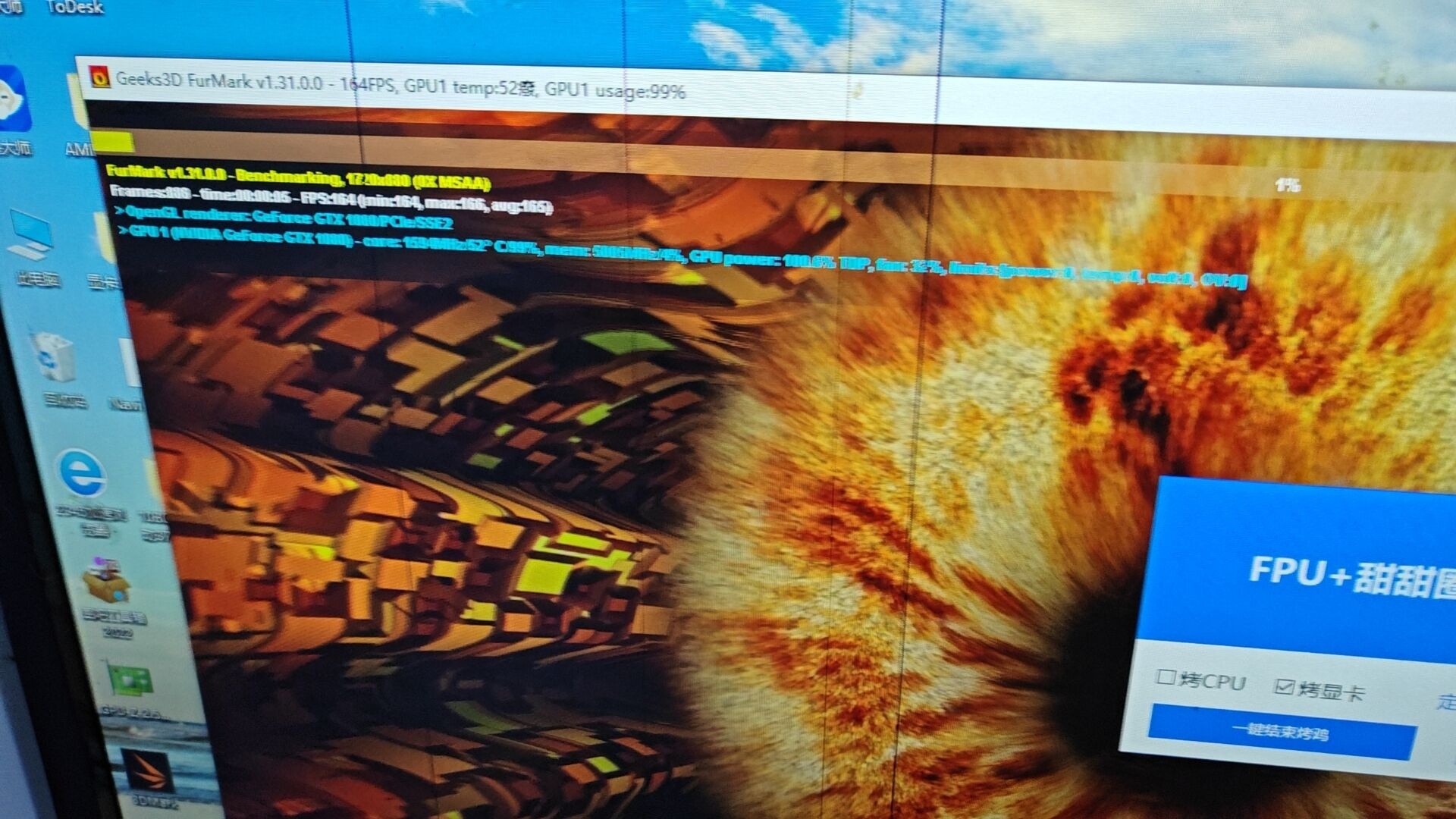

        扣掉其中1.33K的电阻 打值 5M,掏出小本本,糊个1.3k的上去,开机 花屏已经没了,又跑一遍,完美解决,打上专用驱动 甜甜圈开跑
