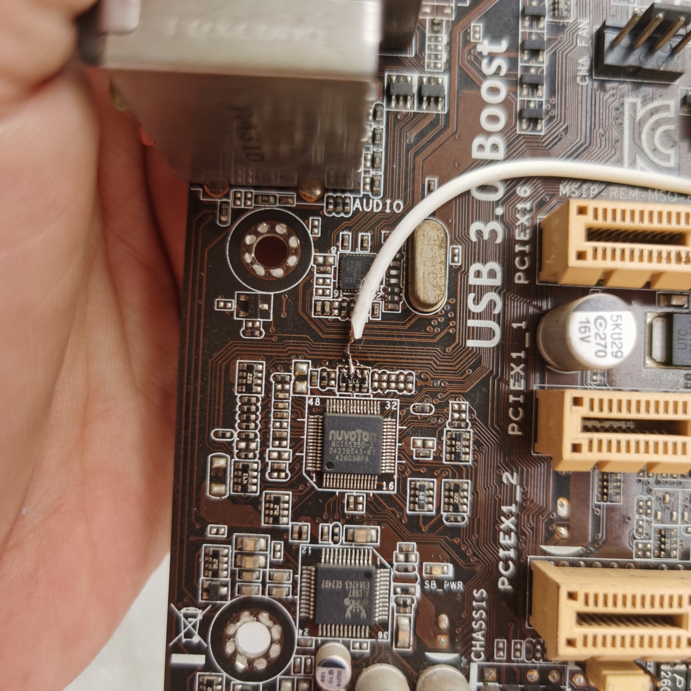

检查各待机电压正常,触发后IO31脚正常拉低,再测量排阻0RN2,发现由5脚连接ATX座拉低PS0N触发开机,再测PSon电压没有给拉低,判断断线引起,飞线位排阻5脚到ATX应PSON绿线针脚解决!

其实断线位置大概在UEFI BIOS 这2个英文附近。

应该查一下断在哪里了?

应该跑线路看看那里断了,这样维修是解决问题了,但是影响美观

作者: u1549040    时间: 2024-4-22 13:19
边上那822不量一下?

作者: u1457162    时间: 2024-5-23 09:30
大神,这个怎么判断出来的
