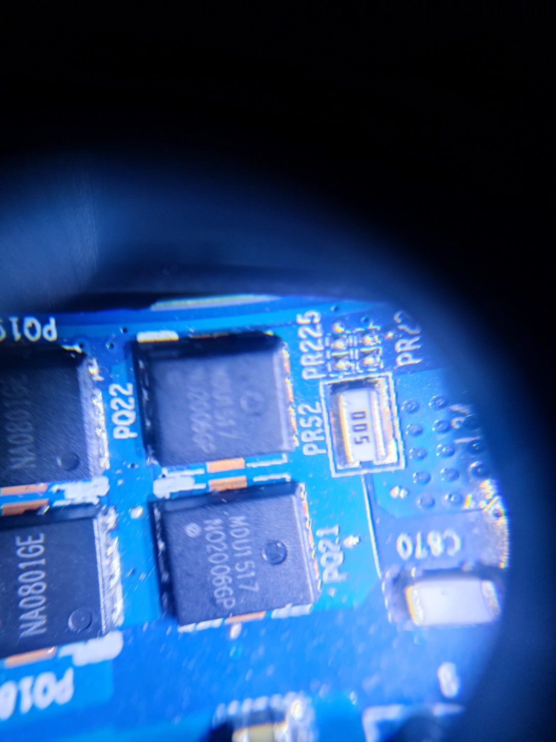

作者: VXHV3dVU    时间: 2024-4-6 00:40
不装cpu电流0.38A上下跳动,然后机器会反复重启,测量5v供电不稳定,4.9v-5.08v跳动,测量5v电感和3.3v电感组织基本上差不多,没发现明显的短路,开机用热成像看核显供电管子和电感会明显看到发热,但是温度不高30来度,在没装cpu的情况下是这样,一时没找出来哪里的问题,有懂得麻烦给指点下,bios刷了好几个了,应该不是bios的问题了

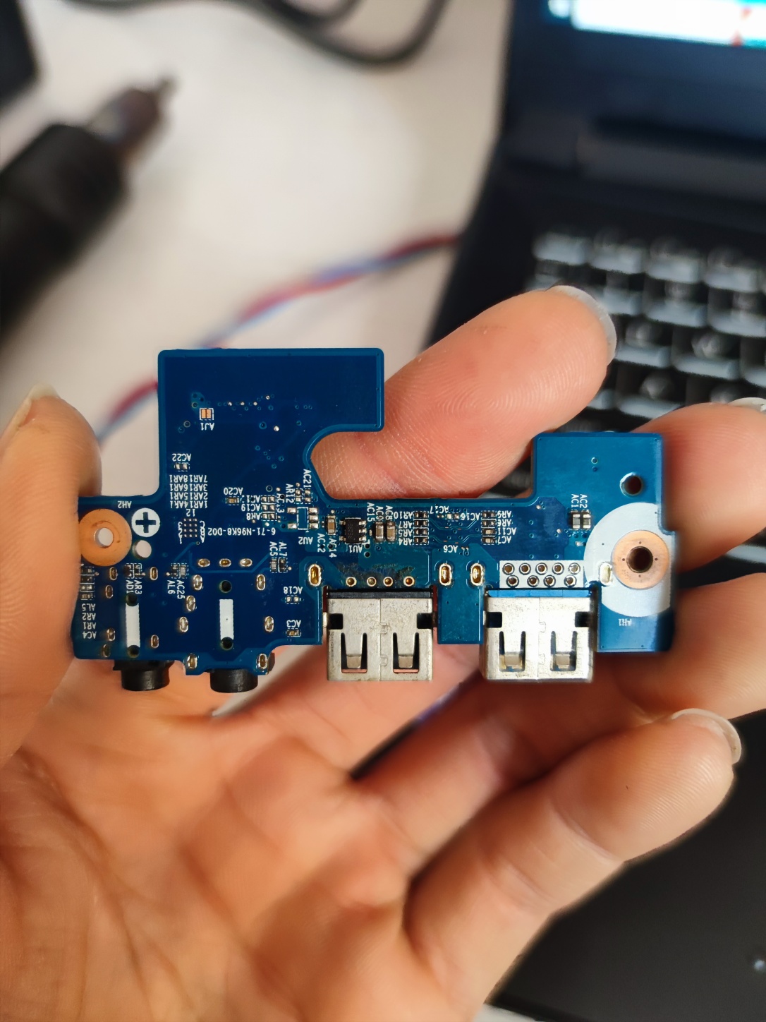

作者: VXHV3dVU    时间: 2024-4-6 11:43
usb小板电容短路了,两个先是短路一个,换了后上电另外一个也短路了,不用电池插电进系统会掉电黑屏,用电池能进系统了,但是检测不到独立显卡,奇怪的是检测不到独立显卡也不报警关机,感觉还是有地方短路,开机的过程中19.5v的电压偶尔会降到19.2v,感觉不太对劲

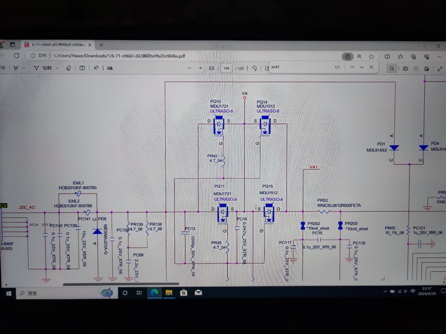

作者: 李传斌7777    时间: 2024-4-28 09:33
看一看论坛里面有没有通病
作者: 李传斌7777    时间: 2024-4-28 09:38
蓝天这样的板有好多通病
作者: VXHV3dVU    时间: 2024-4-29 00:19
破案了,电源接口接触不良,热成像照出来50多度才发现的,开始还以为保护隔离的问题,还好用了热成像
