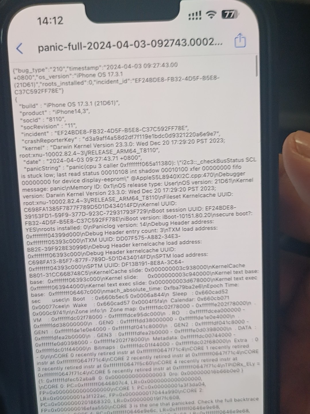

苹果13pm 前面维修过屏幕 现在一出现充电就重启情况 现在查看重启记录 发现是i2c3
现在屏幕是不是最大的怀疑对象啊 因为之前也修过屏幕

直接换个屏,
