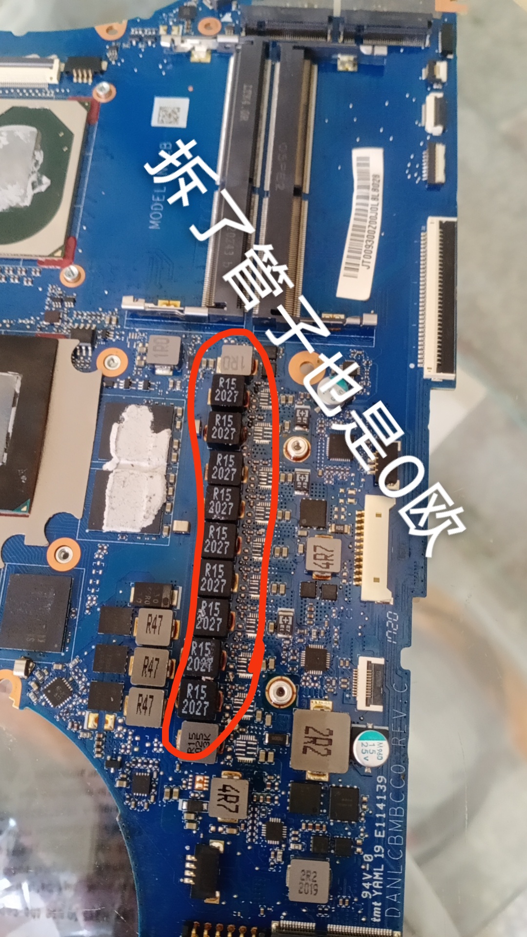

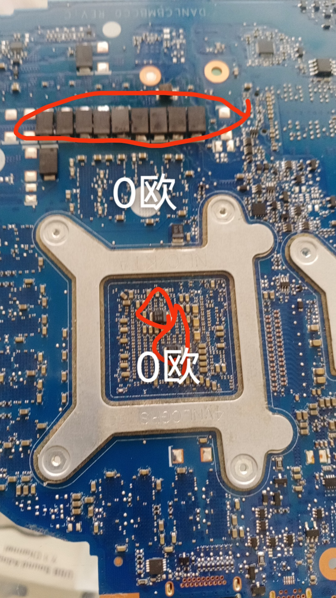

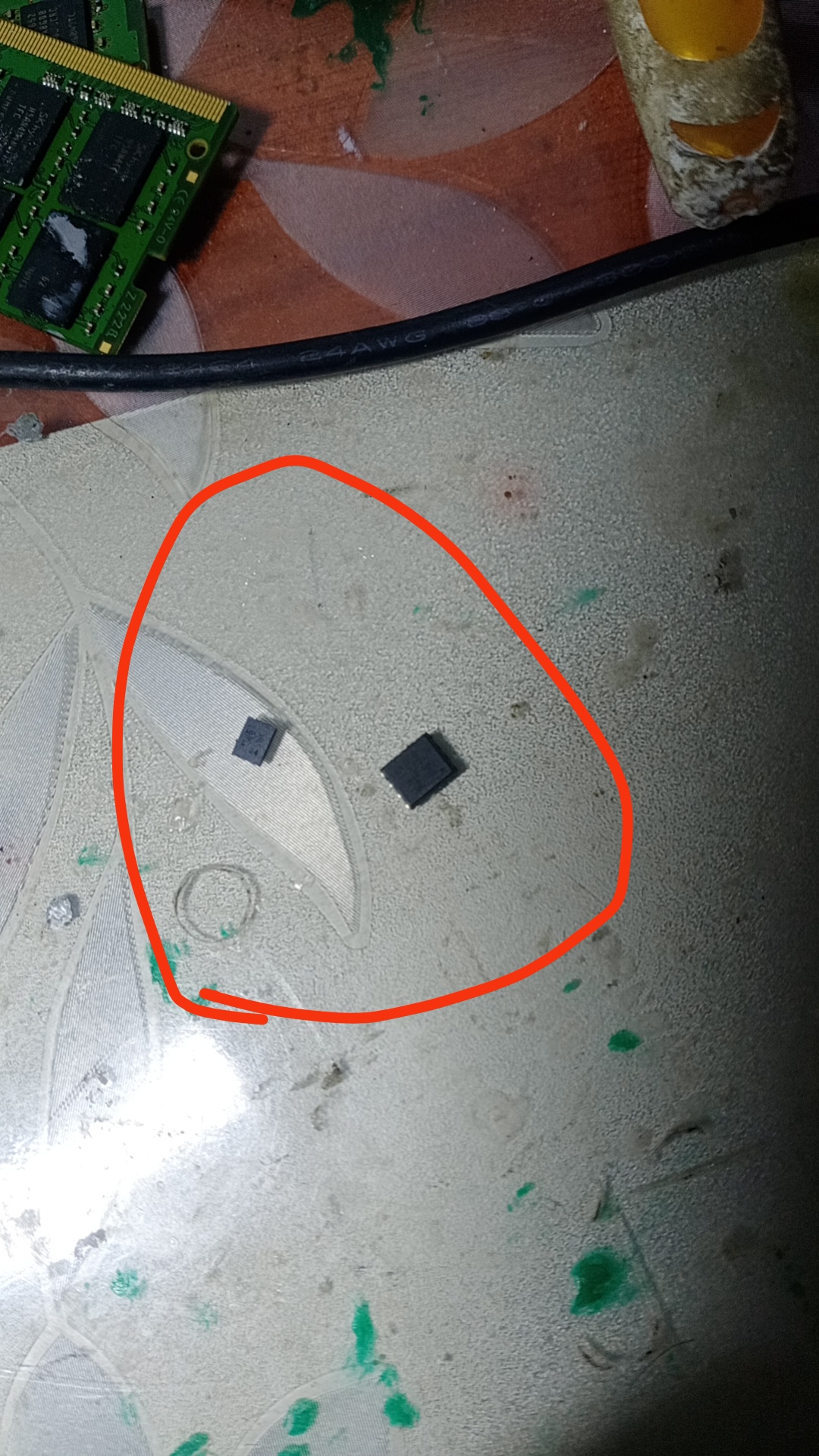

这台笔记本修得一身冷汗,据客户交代,这台笔记本电脑花了他一万多,要我帮忙修好,减少他损失,要不是工作需要,它扔在一边了,废话不多说,拿过来时大短路,把过隔离的mos管拆了,换了一个可还是短路,这机器没图纸,叫我怎么修

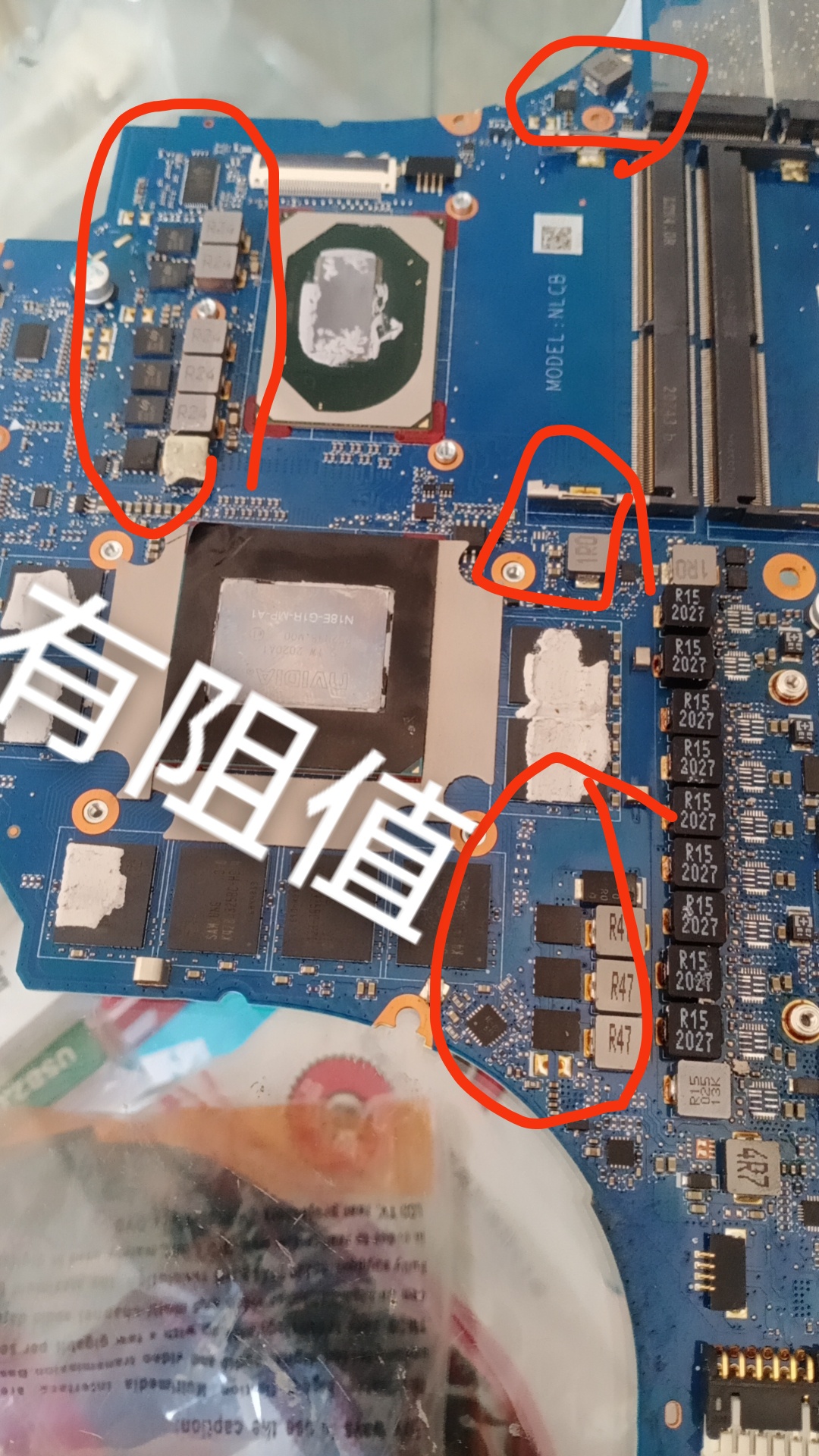

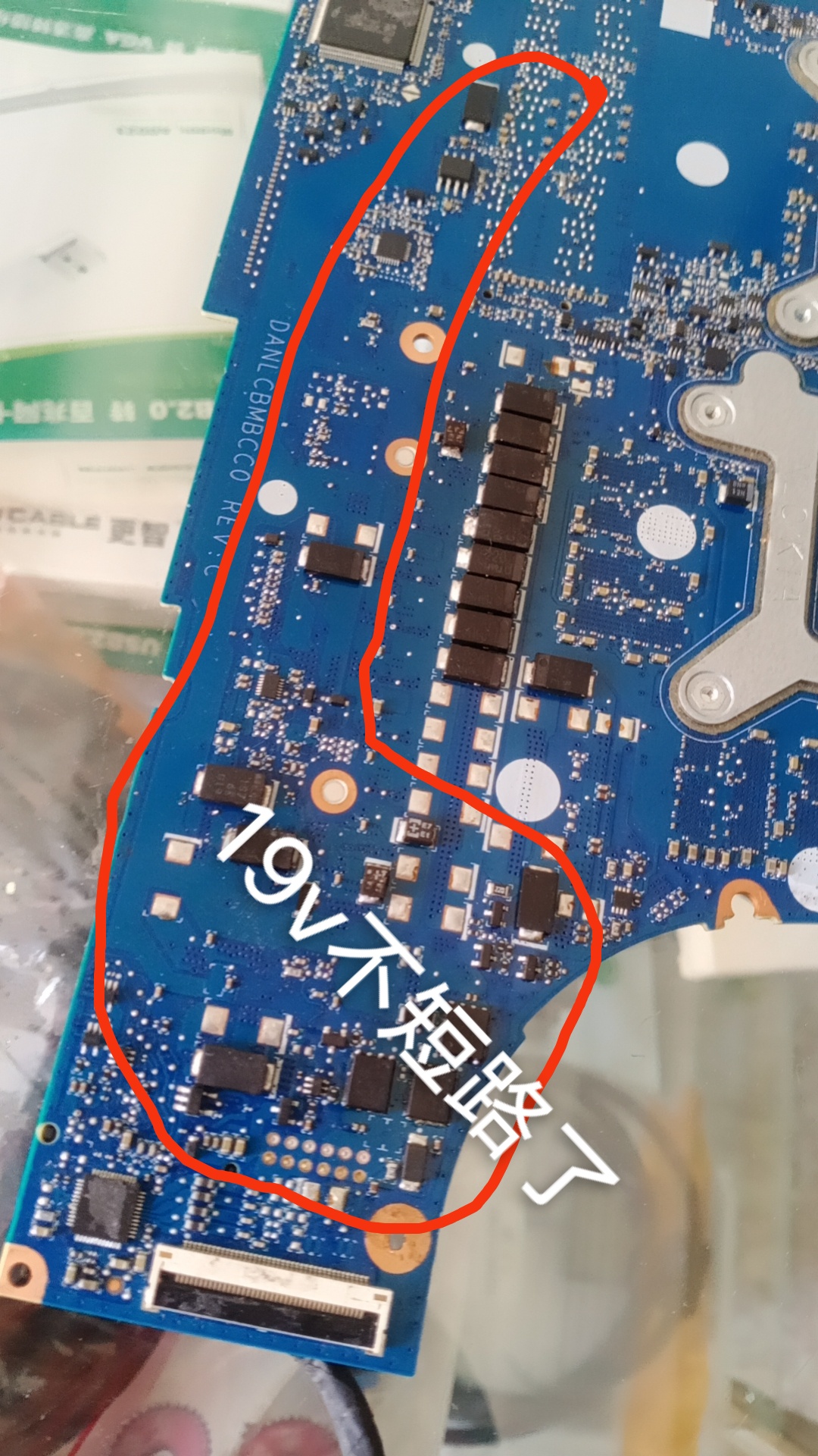

, 一个字,“烧”先排除短路再说,后来一量,显卡部分短路,希望显卡没挂,一般电容容易损坏,一个字,“拆”当把显卡滤波电容都拆了,还是短路,我的个去,核心没挂吧,那就拆管子把,显卡供电管拆完,19v不短路了,
,再把电容补上却还是短路

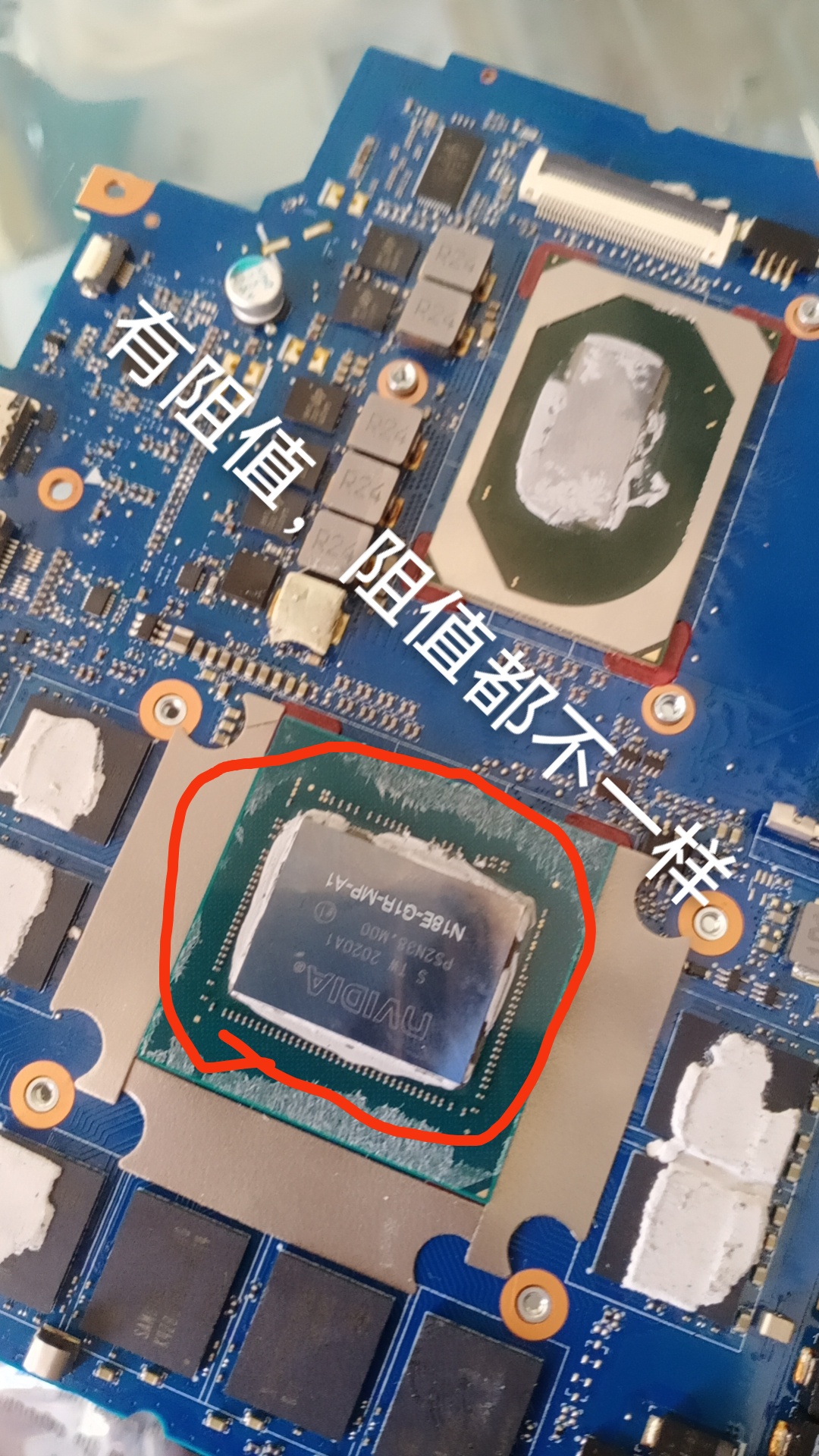

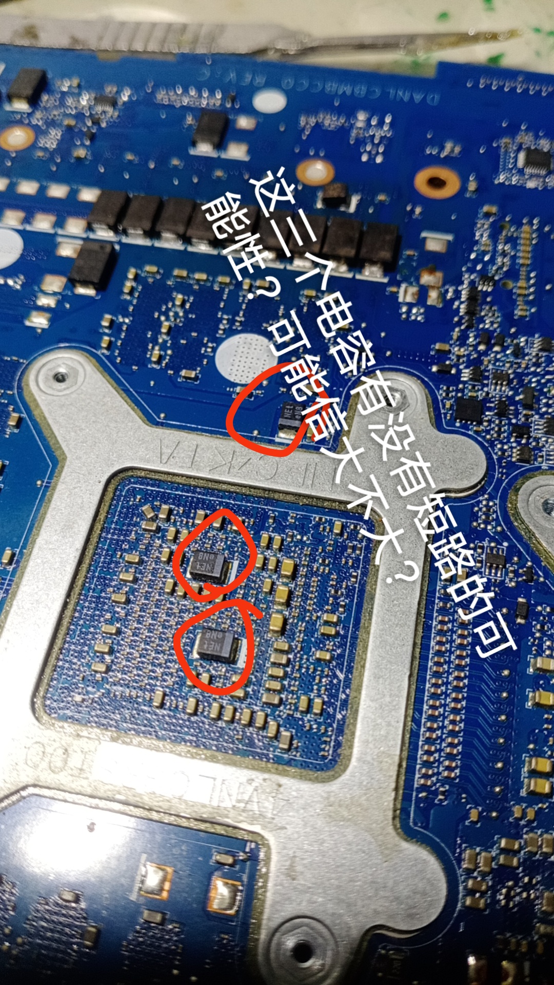

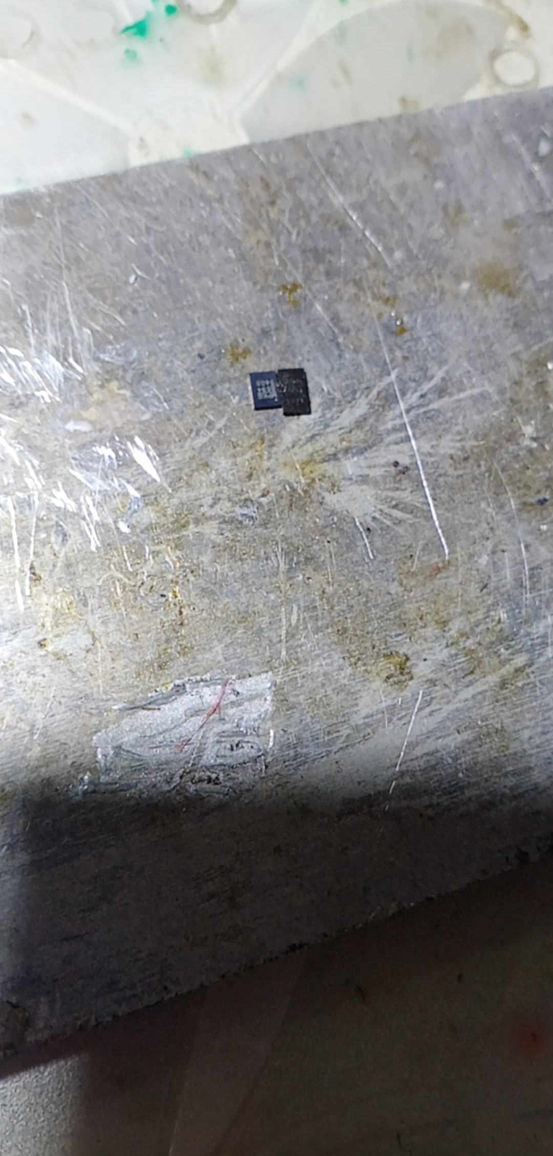

,后来听同行师傅说显卡的阻值很低,几乎为零,赌一把,管它三七二十一,赌一赌,搏一搏,买了管子回来了,却发现长短不一样,问卖家,卖家说这是新款,老款的短一点,又重新买了管子,补上,发现等亮了
,最后花了点时间拼好,笔记本死灰复燃了,又体现它的价值了
,最后客户满意的说多谢

第一应该先烧机而不是换保隔 保隔不会造成公共点短路  第二烧鸡看那个电感有电就知道是大概那个地方短路 这个显卡不太容易烧  芯片是比老的要短一点
作者: c7795    时间: 2024-4-5 14:53
烧不出来,而且显卡供电坏了,还算走运,没有把显卡搞坏
作者: c7795    时间: 2024-4-5 14:56
显卡阻值很低,几乎为零,不是发了图片吗,那mos管拆了也为零,所以烧不出来的
