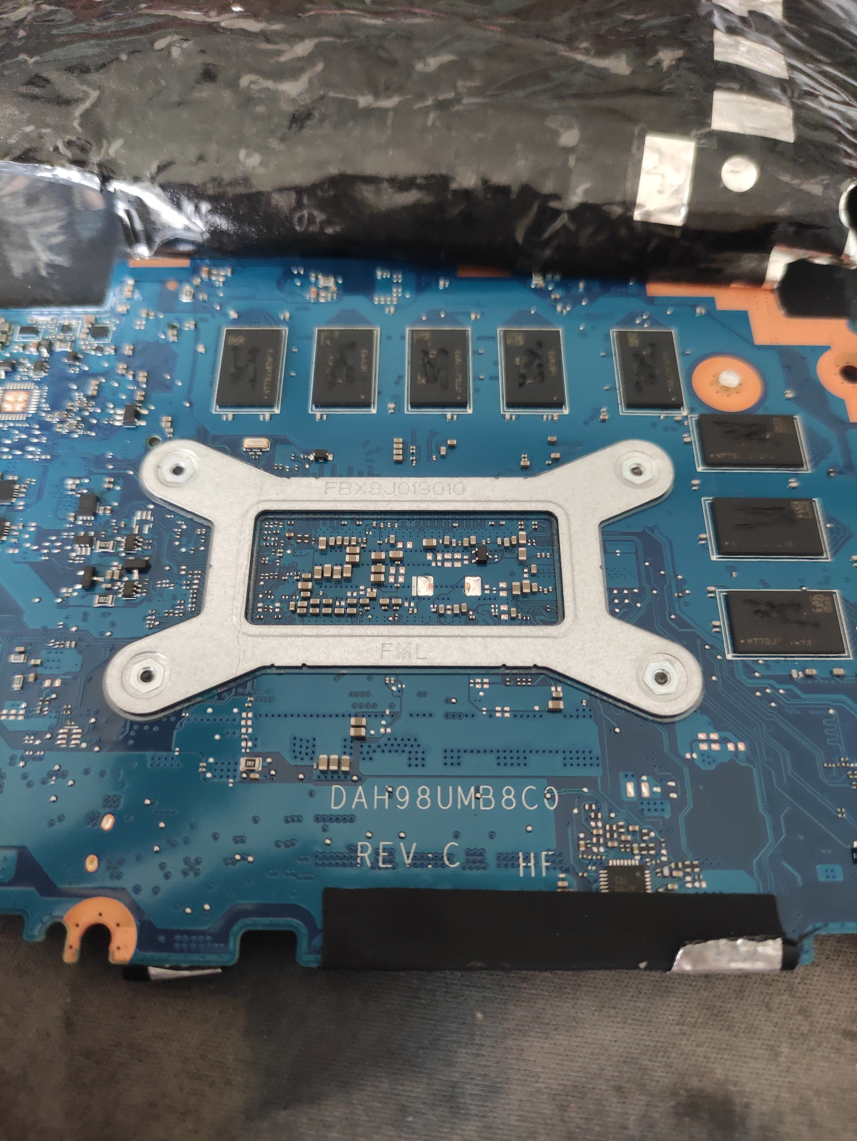

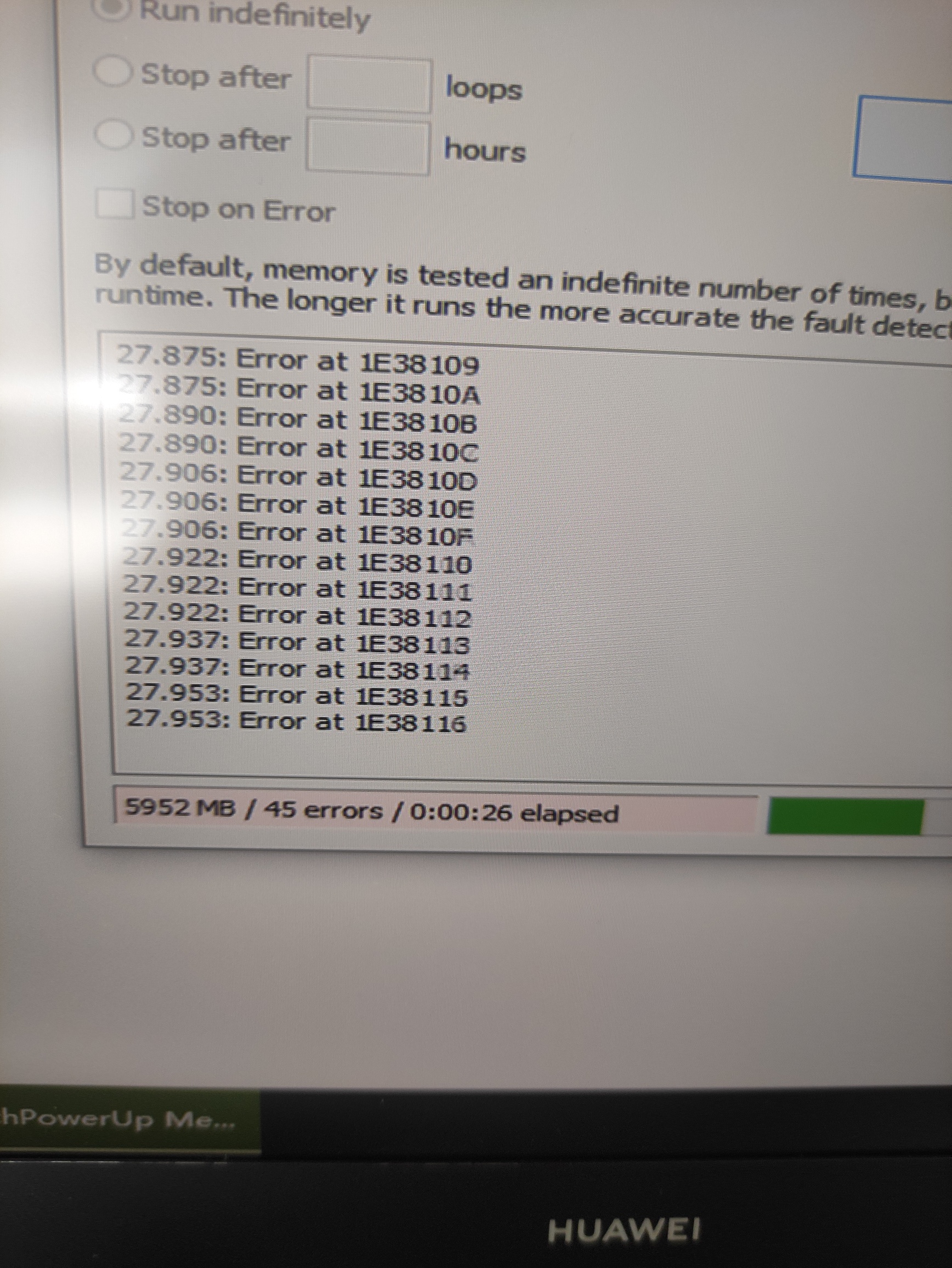

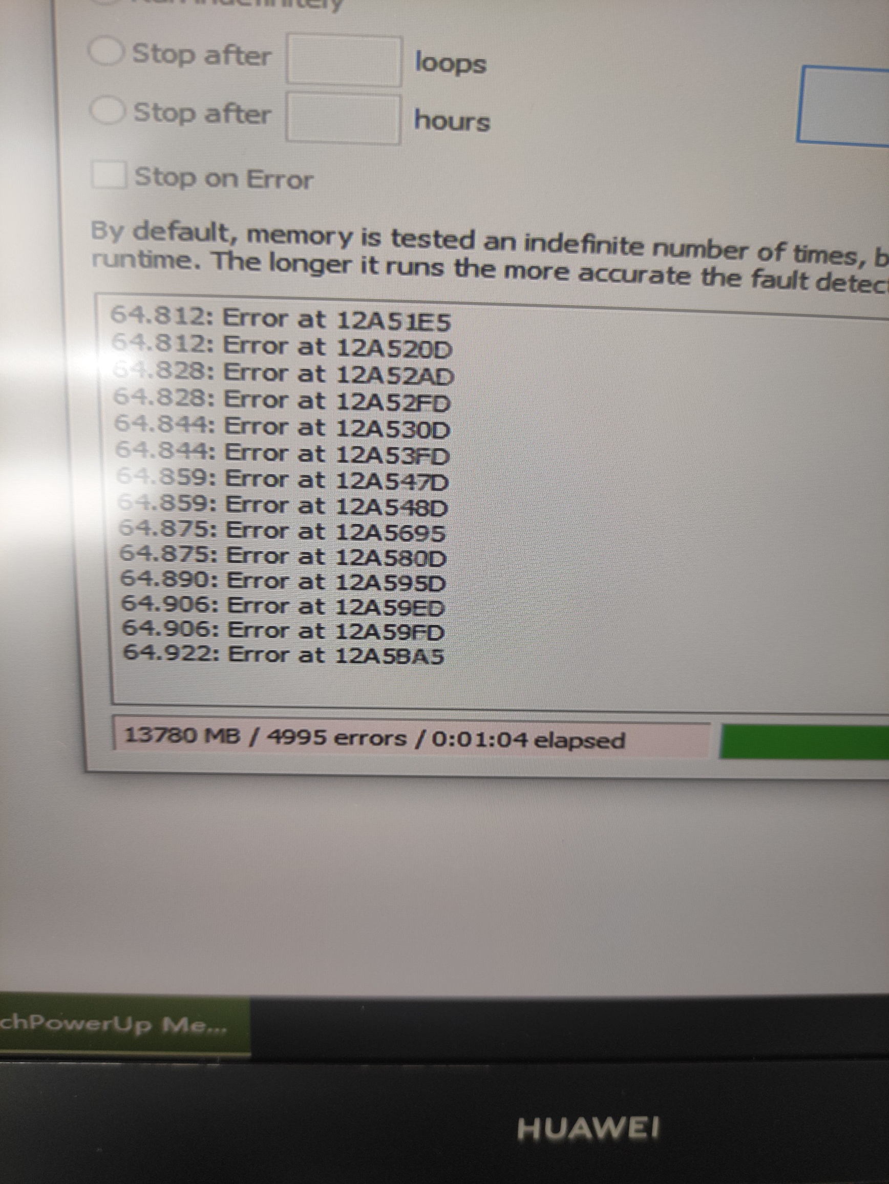

华为笔记本蓝屏,用测试软件确实报错,怎么确定哪个颗粒呢?请指教

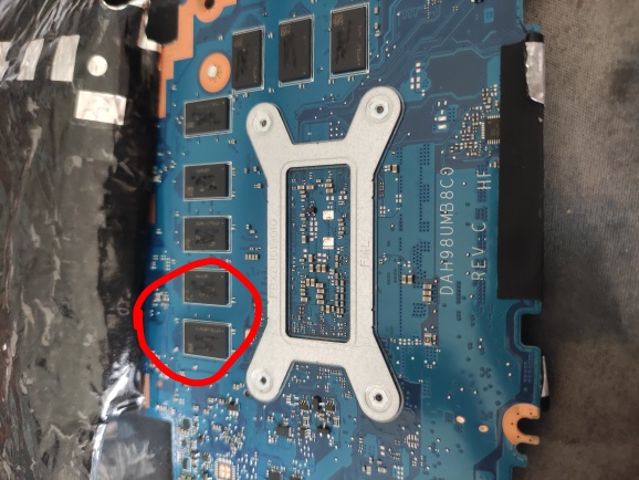

运气好,换了这两个颗粒以后好了,因为我观察了一下,这几个颗粒的背面是硬盘位,分析应该是互相影响散热,坏的可能性大。有同样现象的可以先换这两点颗粒。
