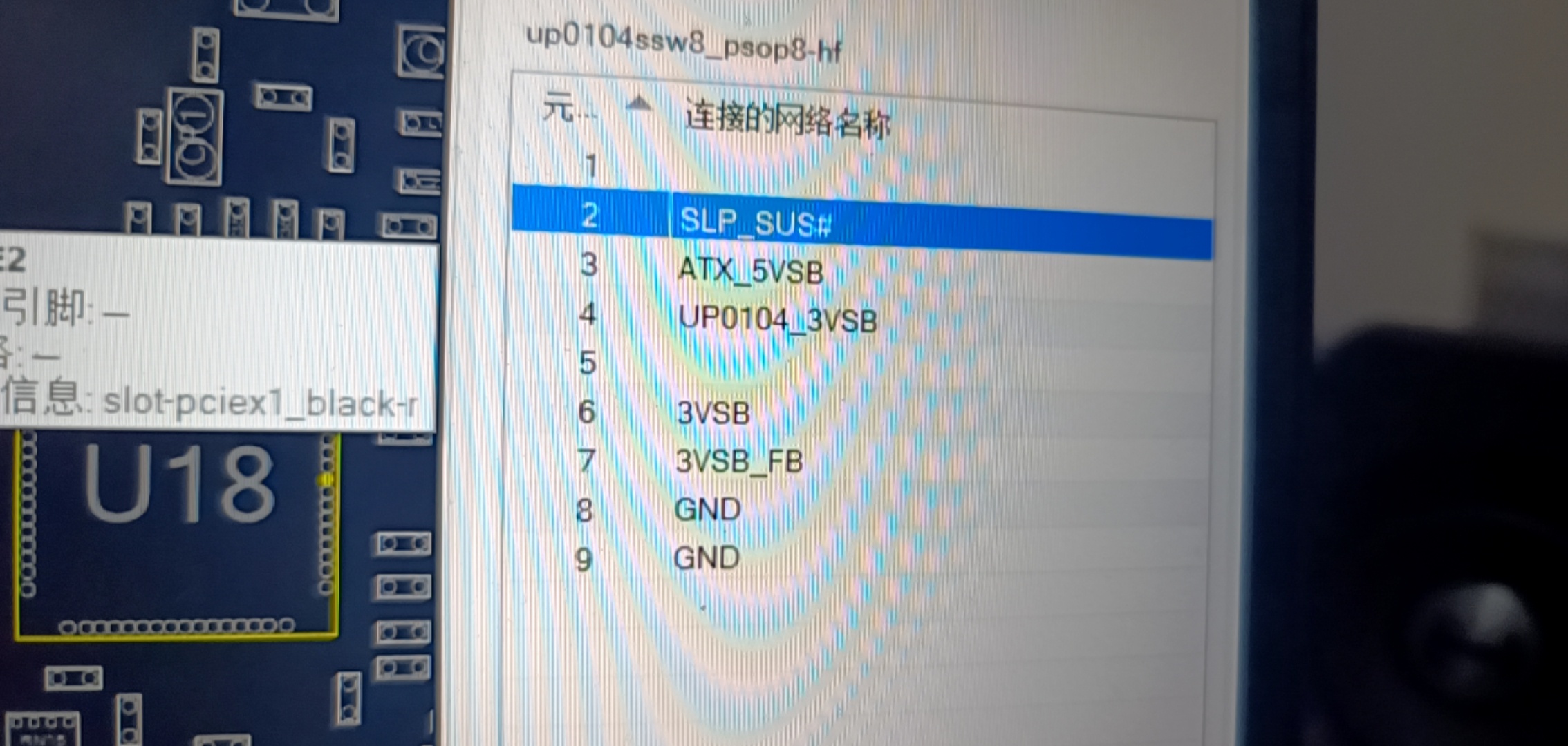

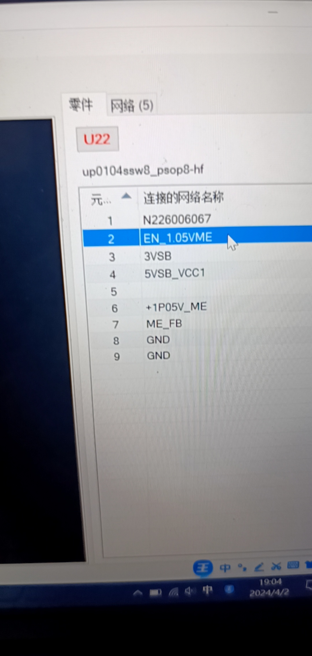

论坛搜了一下,很多人说这个是由桥发出来的给ec的。桥要发出这个信号,至少得有待机电压吧。
那么问题来了,这个板子的3vsb是由slp_sus#开启的,桥的待机由3vsb开启的。没有3vsb桥怎么发出slp_sus#?

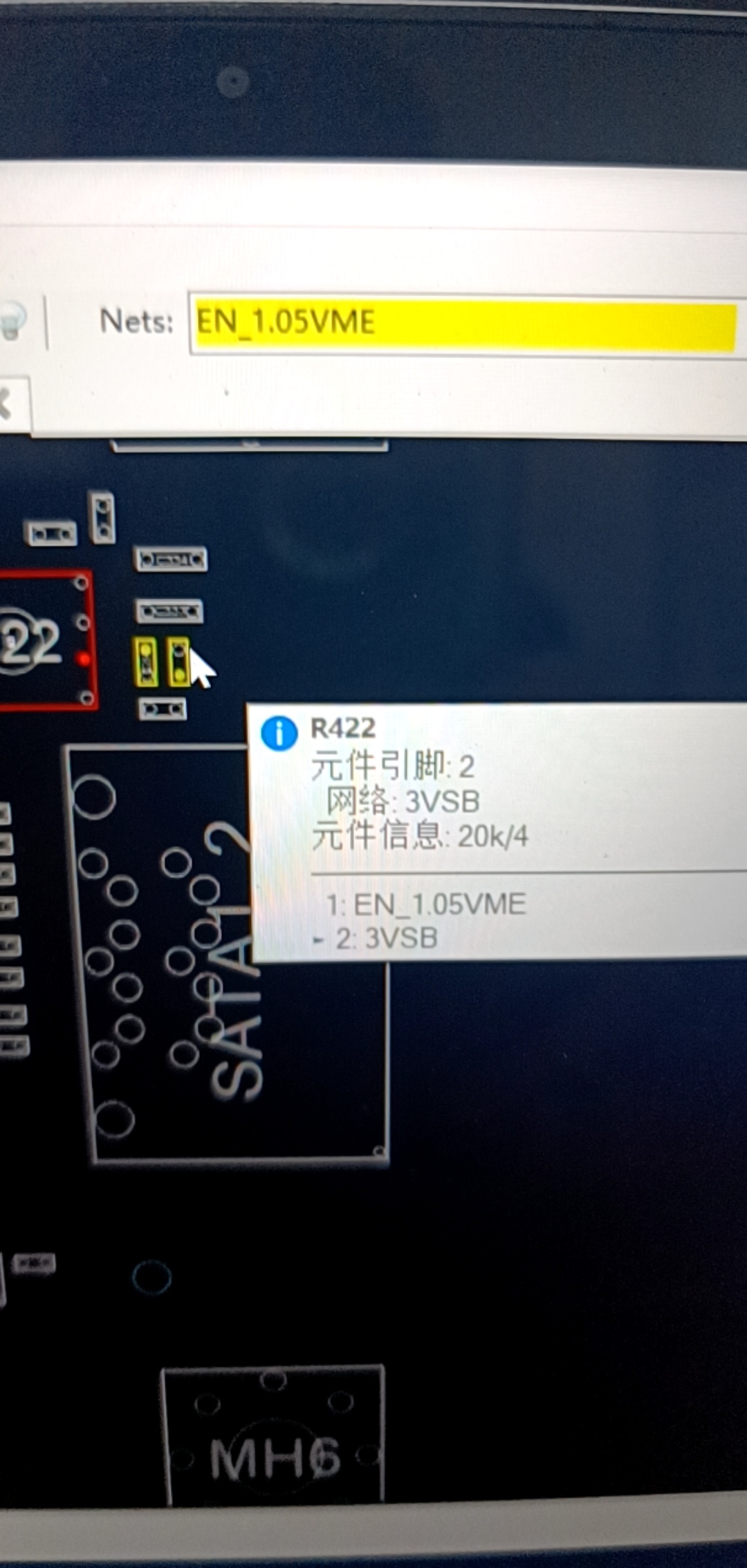

4#
发表于 2024-4-2 21:46:07 来自迅维网APP | 只看该作者 来自: 中国 来自 中国
A721326822 发表于 2024-04-02 19:28
你还得去迅维进修下,不按开机键前的待机时序
现在就是没有1.05me电压,看图纸是由3vsb开启,3vsb又是由slp_sus#开启。
点评
看到了,插上电源后有个与门产生o3 va给io待机,另一路叫3va给桥。  详情 回复 发表于 2024-4-3 08:45

发表于 2024-4-3 08:45:56 来自迅维网APP | 只看该作者 来自: 四川 来自 四川
看到了,插上电源后有个与门产生o3
va给io待机,另一路叫3va给桥。
