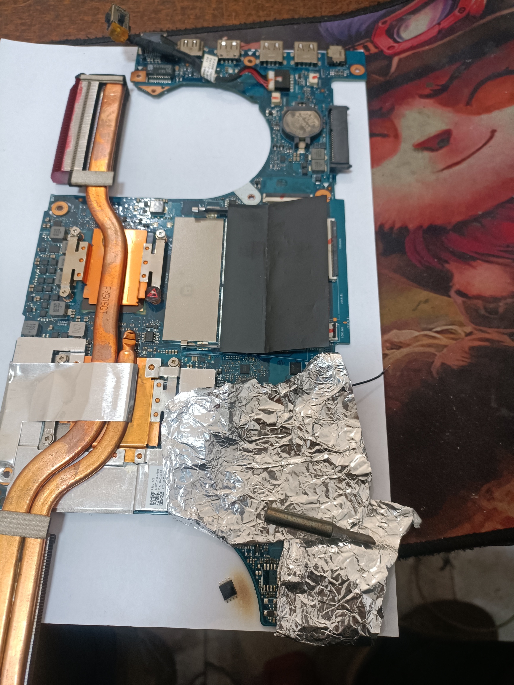

Fx95GT。24780s芯片,电池正常开机,不充电。单插适配器,不过隔离保护《插电瞬间有电压,3/5v也出,1秒左右断掉》。断开3Vsus,或者去掉BIOS芯片就可以过隔离保护,这个时候3v和公共点做带载测试也正常。换芯片刷了个BIOS没变化。没有思路了,求解啊

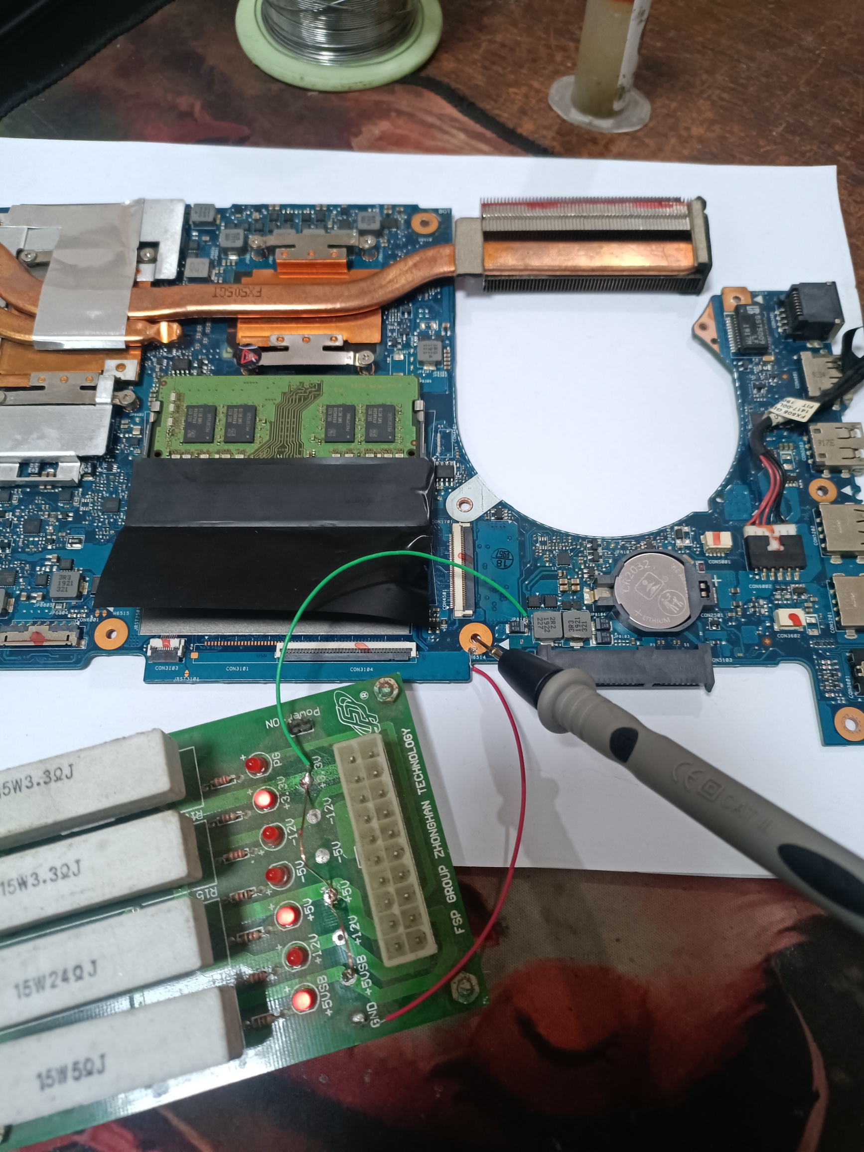

作者: kfriji    时间: 2024-4-2 15:53
断开3vsus以后,公共点和3v都做了带载测试,没问题

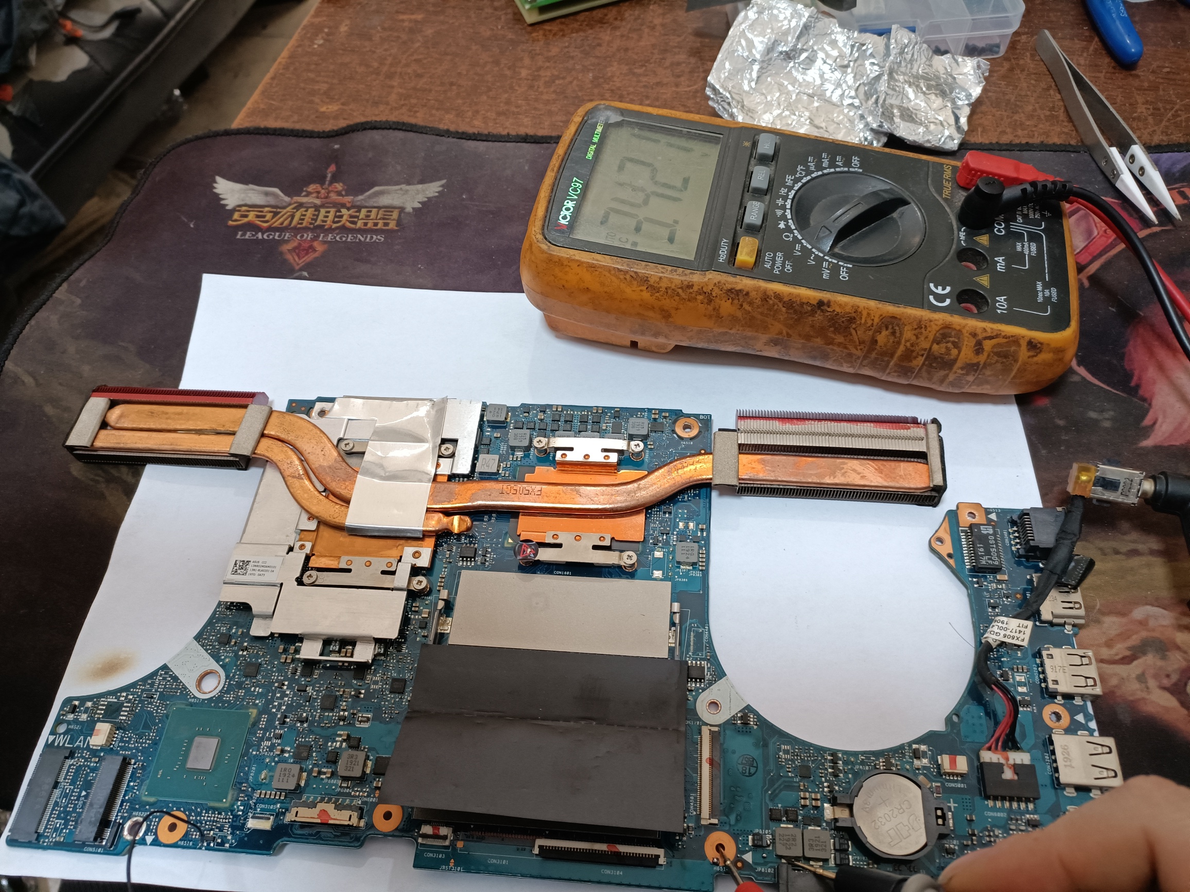

作者: liyanchenshizhu    时间: 2024-4-2 19:17
不过公共点 查充电芯片的各项参数呗  bq24780  的几个重要参数
ACN ACP 有没有断线
电池能正常VCC肯定正常
RENG的电压
ACDET的分压
换掉两个保护隔离管

作者: kfriji    时间: 2024-4-3 13:45
liyanchenshizhu 发表于 2024-4-2 19:09
设备不错第一次见
这个是台式机电源 测负载的接上线 给本本当负载也一样~

作者: LFB369825585    时间: 2024-4-5 14:34
我碰到其他机器用24780s   acdet电压  2.6v电压不过保护隔离 把这脚电压调高acdet电压2.8v以上就正常了
