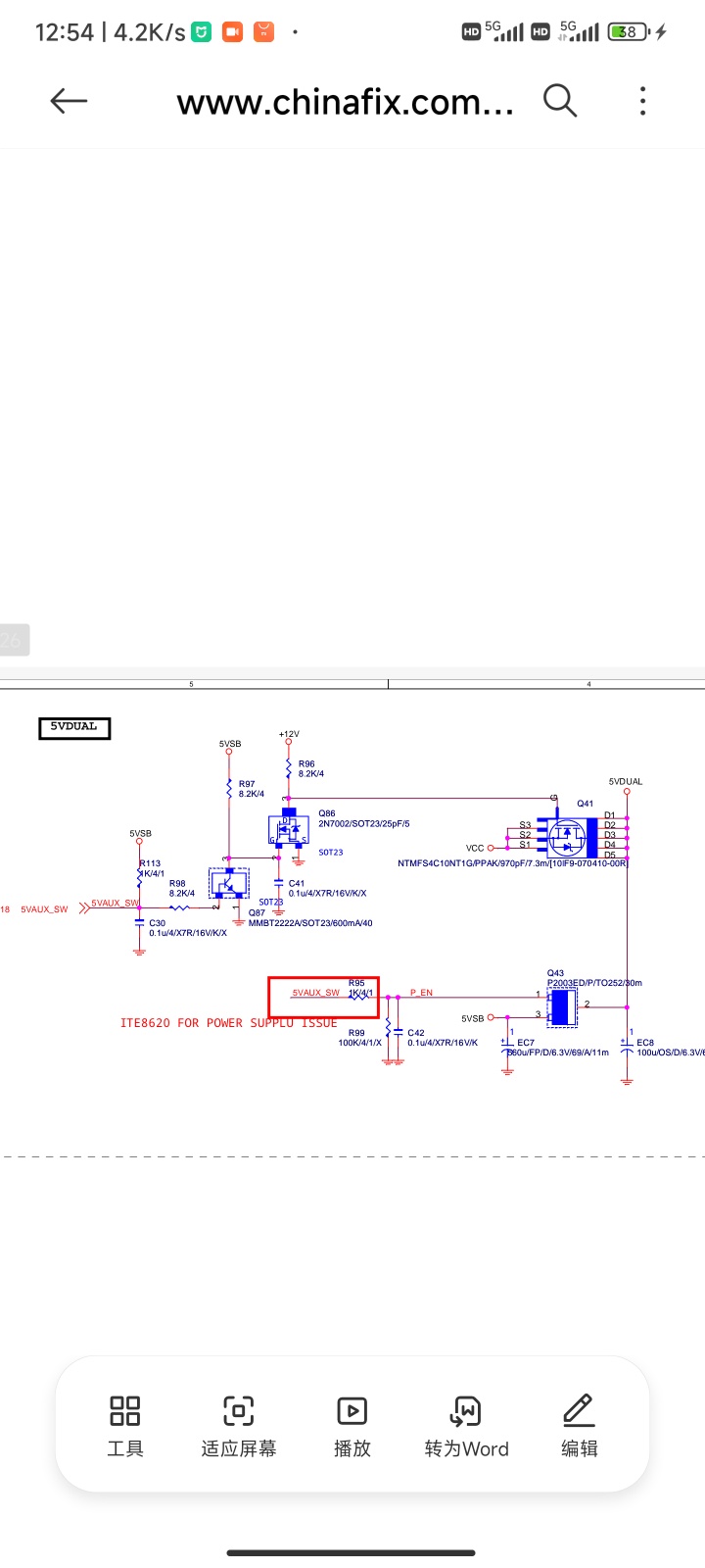

GA-B85-HD3-A R1.0原本主板是拆机闲鱼卖掉的,让快递把板子摔坏了。闲来无事准备修修(修主板算是兴趣)。测待机条件:VCCRTC 3.0 RTCRST 3.3 32.768 俩脚0.3 0.33应该是无压差,这个先不管(不知道思路对不对,后面没有3.3v待机)。测PCIE B10脚无待机3.3,RSMRST 0V,现在的问题是查了电路图 3VDUAL是从5VDUAL出来的,要想有待机电压图中Q43 1脚要为低电平,测5VAUX_SW 0V 1脚4.3V 3脚5V 2脚 0V,Q43受5VAUX_SW 和P_EN 控制,查论坛没有触发前5VAUX_SW 0V正常,P_EN查图纸显示没有连其他地方了,那么这个电压从哪里来的?是否这个Q43坏了?跑线也没看见有连其他地方

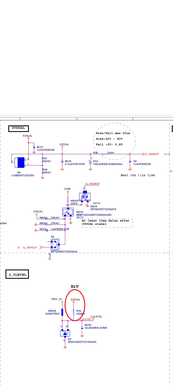

最新消息:导通Q43 2.3脚5VDUAL 3VDUAL正常输出,测RSMRST 0V,测R36 一端3.3 另一边0,RSMRST还受NQ18 NQ19控制,拆NQ19 RSMRST 3.3V,触发跑马,看来问题是出在延时上面

P-EN由IO控制,为低电平,Q43为P沟道MOS管,低电平导通。这是技嘉的特色待机电路

我查了图纸P_EN没有连其他地方,我现在把Q43 2.3脚 直接导通。5V和3.3V待机都出了,RSMRST受控的NQ19拆了可以上电跑码了

图纸是看是5VAUX_SW这个信号 低电平,但是到P_EN连有一个r95 1K的电阻 Q43 1脚 4.5V 我感觉Q43坏,我得找个料版换个看看
触定Q43坏
