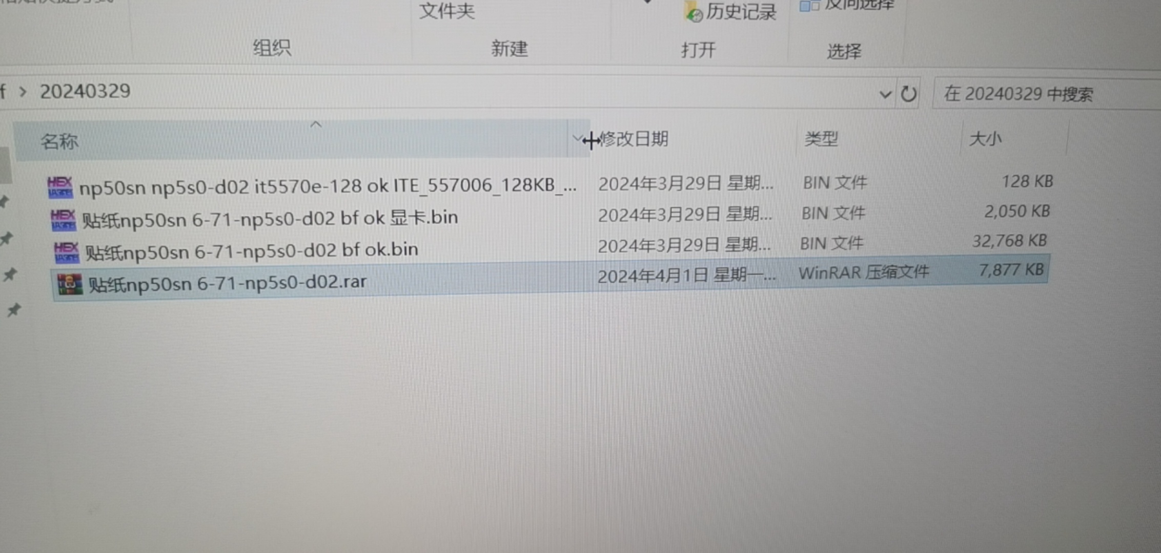

贴纸np50sn 6-71-np5s0-d02 bios

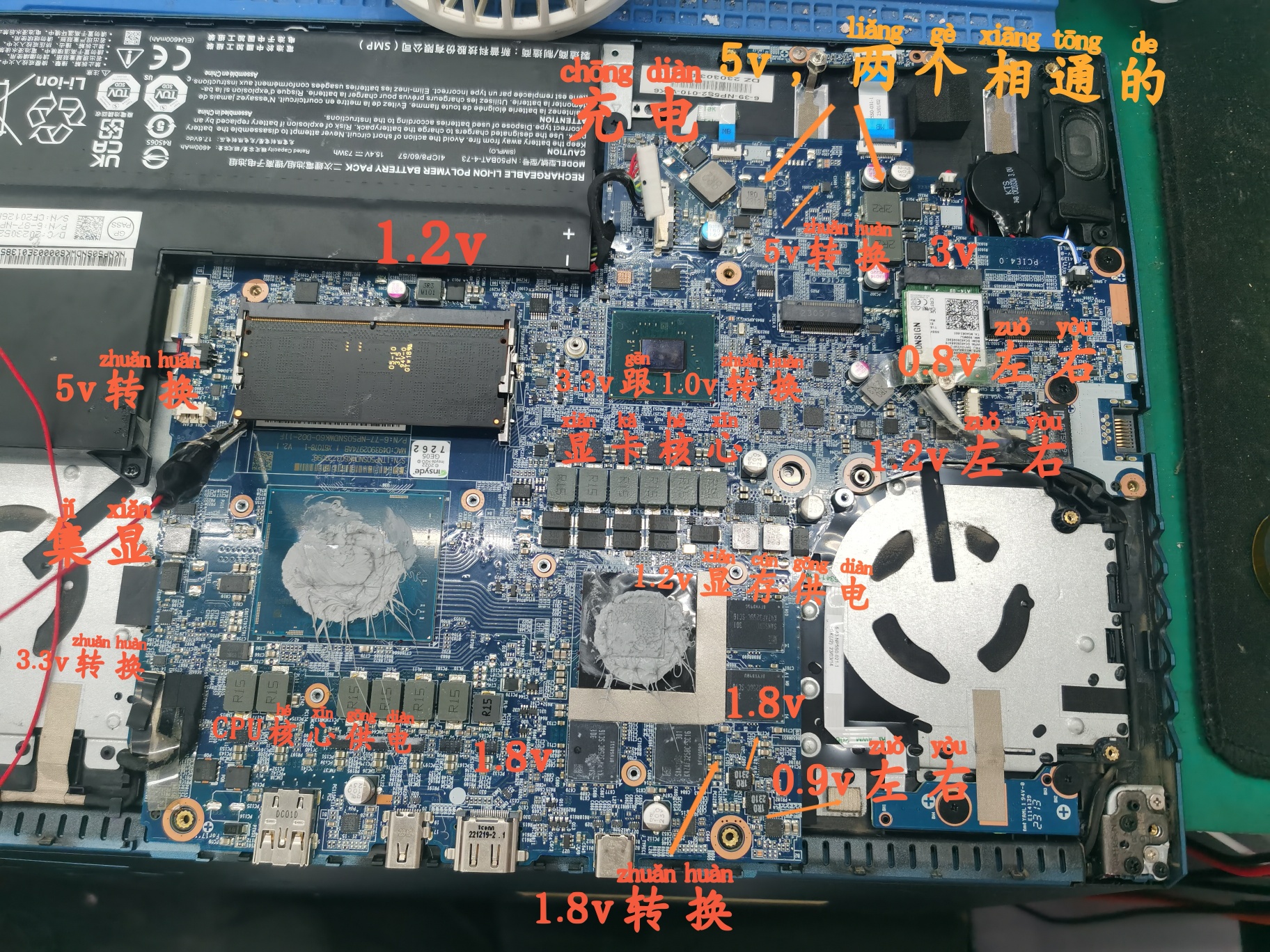

显卡,ec,南桥BIOS都在里面,修好备份的,13代的u
贴纸np50sn 6-71-np5s0-d02.rar
7.69 MB, 下载次数: 208, 下载积分: 下载分 -2 分, 下载 1 次
bios

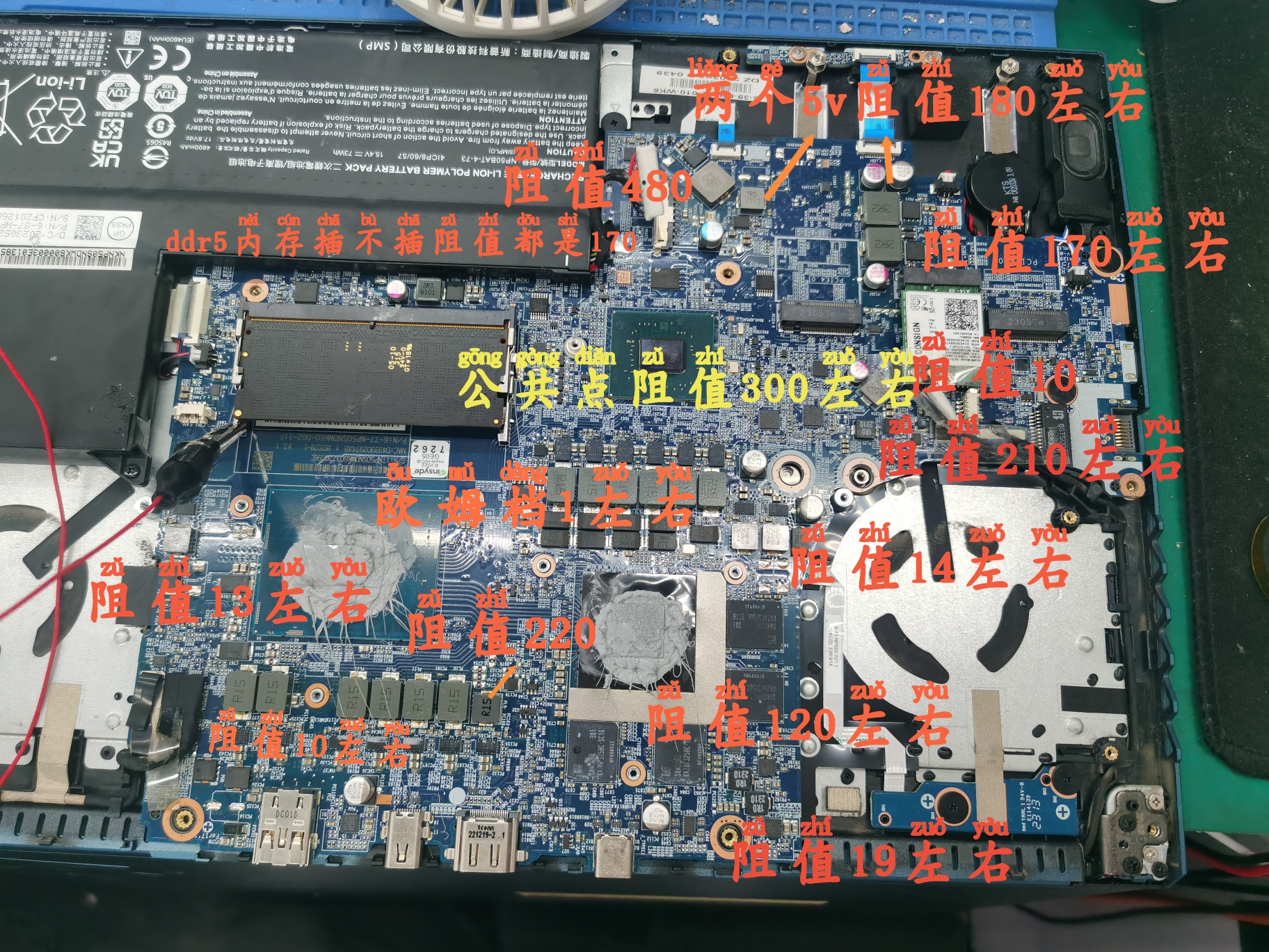

作者: zzZ钟s    时间: 2024-4-1 10:03
阻值图已经电压图,内存那里是ddr5的,应该是1.1v,我记错了
作者: zzZ钟s    时间: 2024-4-1 10:05
压缩包里包含的bios程序,都是备份的

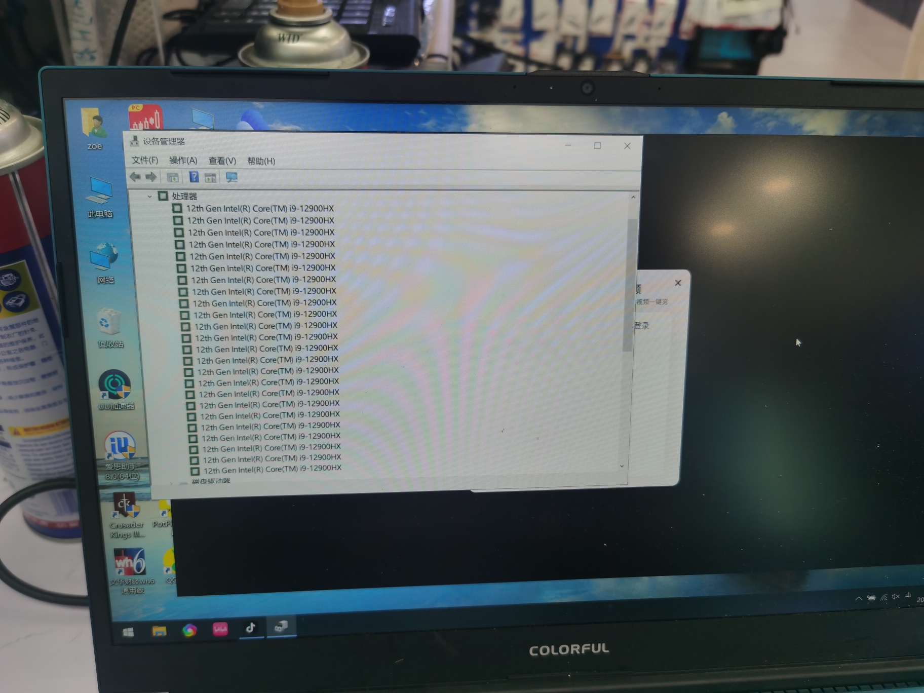

作者: zzZ钟s    时间: 2024-4-1 10:07
说错了,是12代的u,4060的独显
作者: zzZ钟s    时间: 2024-4-1 10:08
看错了,12代的u

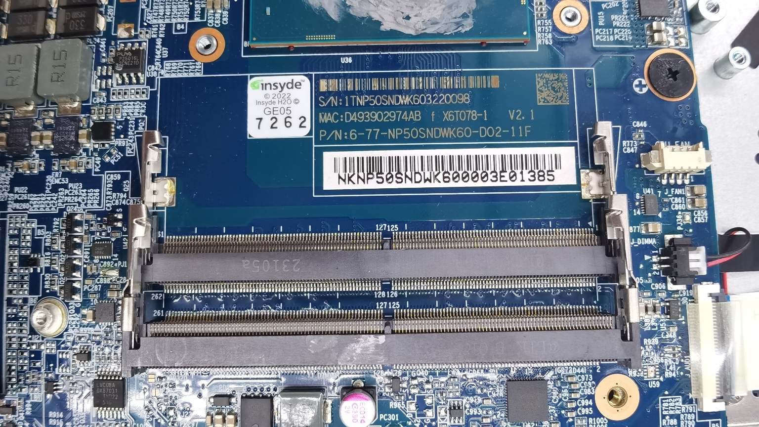

作者: zzZ钟s    时间: 2024-4-1 10:11
内存槽贴纸型号跟板号

作者: wks123    时间: 2025-8-12 20:19
兄弟 ,这台机待机的时候 5V出来吗
作者: 一对一    时间: 2025-8-27 15:33
wks123 发表于 2025-8-12 20:19
兄弟 ,这台机待机的时候 5V出来吗
不出来,按开关才出来,3v出来
