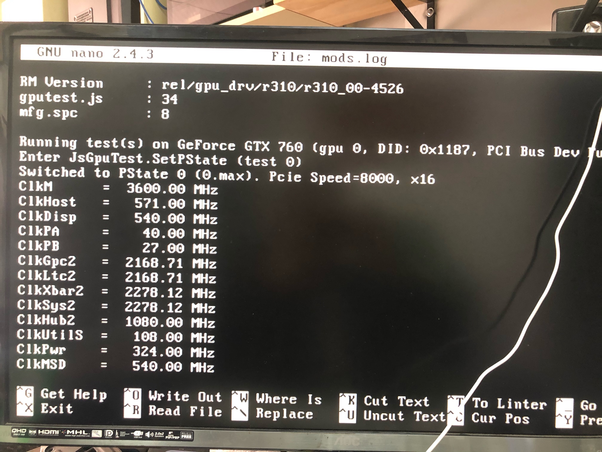

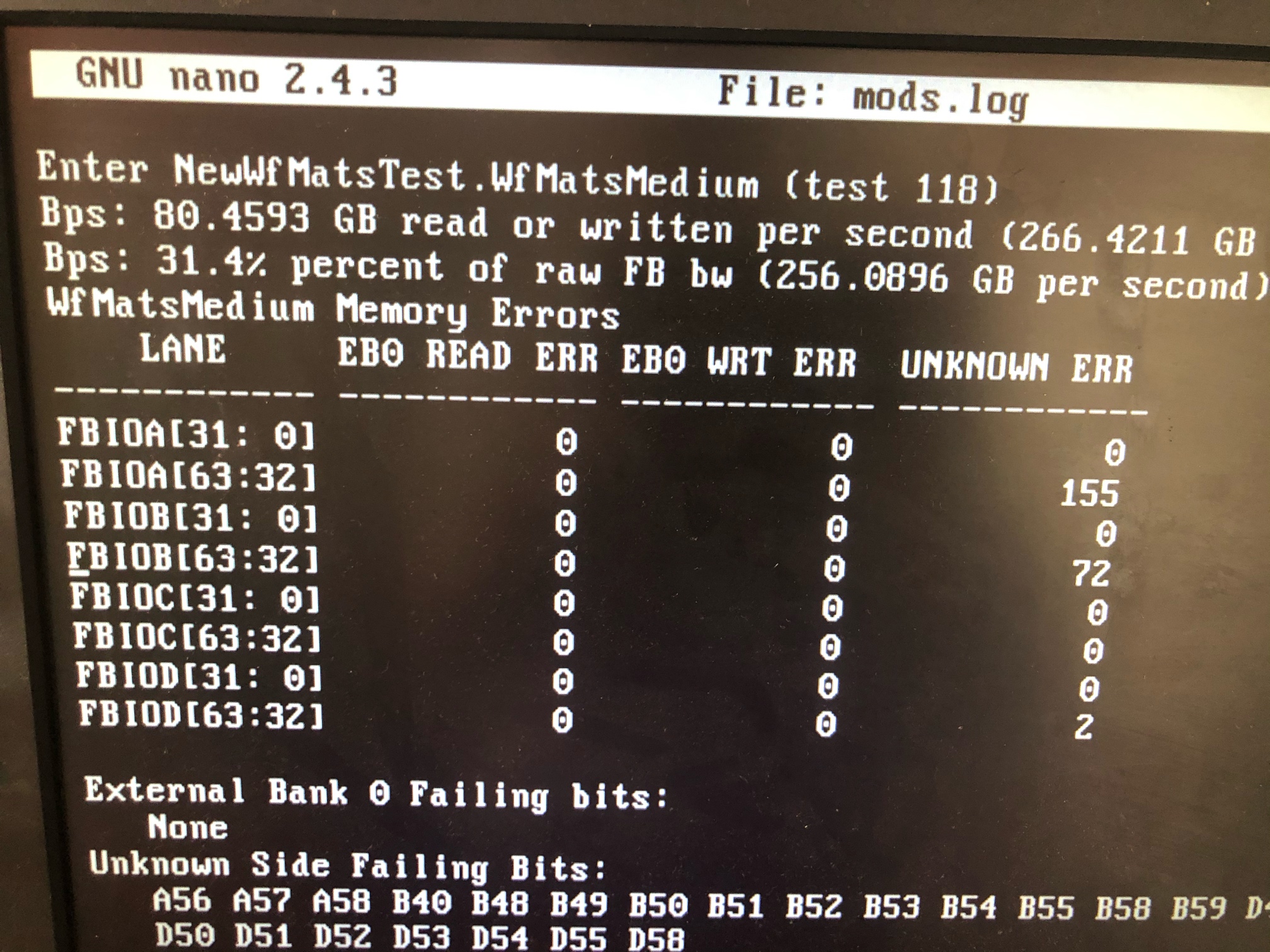

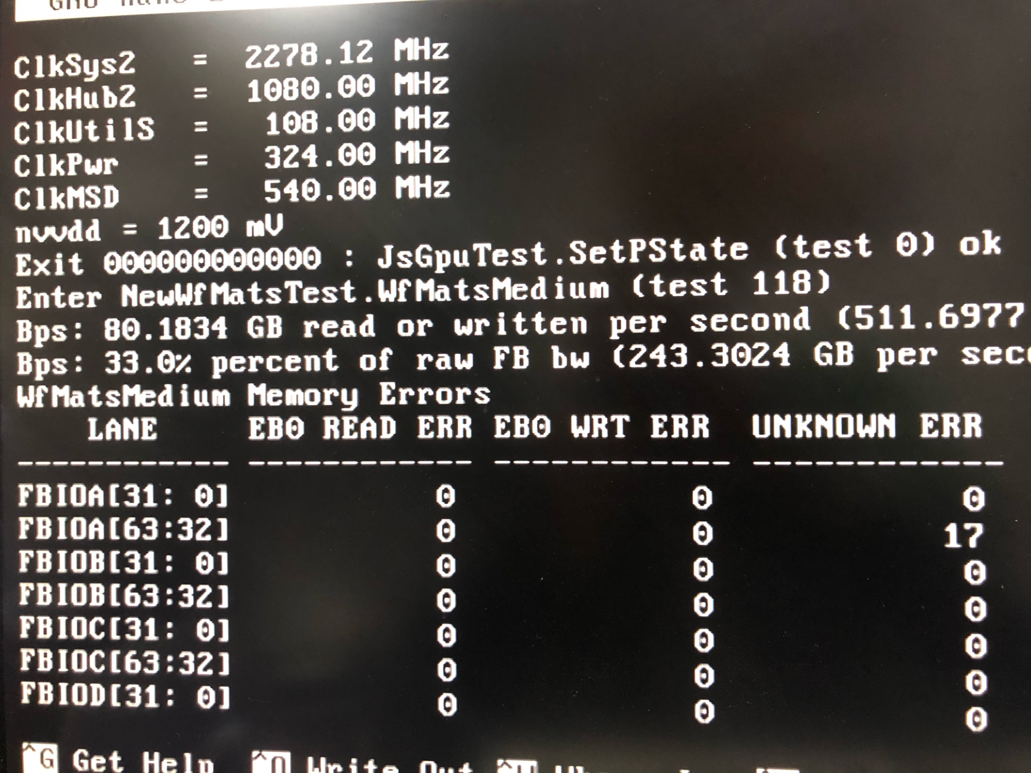

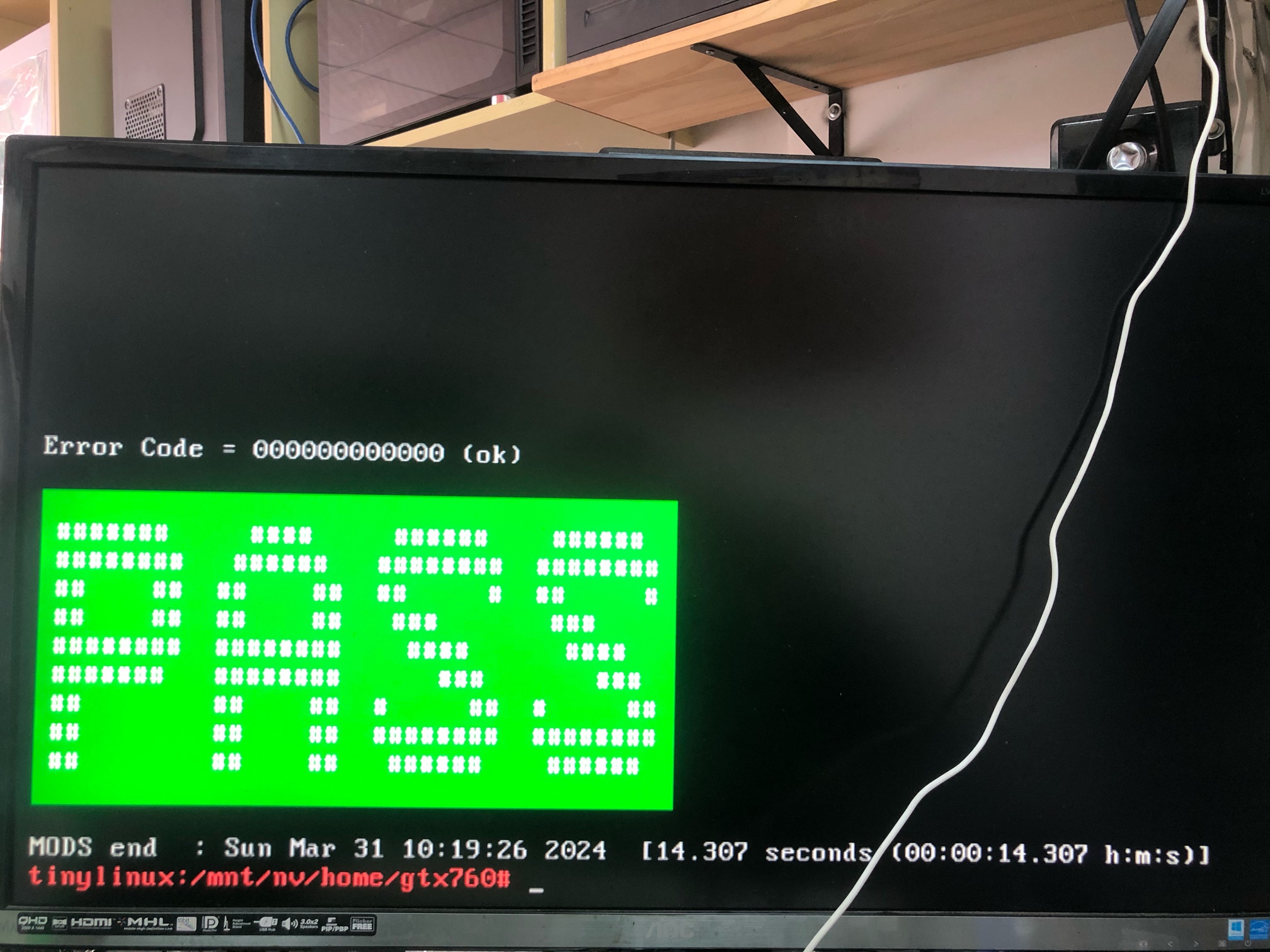

查看: 1674|回复: 12
[显卡维修]
GTX760鲁大师白屏
发表于 2024-4-1 09:17:16 | 只看该作者 回帖奖励 |倒序浏览 |阅读模式 �
本帖最后由 8070909012 于 2024-4-1 09:37 编辑
拆机一张GTX760只有大型3d才会白屏掉驱动。鲁大师就直接白屏,电容加了还是白屏,mats超频3600直接pass  默频3000   超频3800  A1轻微  超频4000的时候直接卡死偶尔能跑完有三个显存轻微报错。普通测试100m没问题,300M的时候全部报错,现在故障依旧,很迷茫~~~到底是供电问题还是核心问题,已经加电容了,接下来只能重置核心吗?求大师指点。
推荐
发表于 2024-4-6 11:08:34 来自迅维网APP | 只看该作者 �
怀疑核心有虚焊,本来,760温度比较高。
回复 支持 3 反对 0
推荐
发表于 2024-4-5 23:55:55 | 只看该作者 �
我不认为这卡还值的花这么大力修复
回复 支持 2 反对 0
推荐
发表于 2024-4-1 23:57:44 | 只看该作者 �
这焊工,呵呵呵呵呵!!
回复 支持 2 反对 0
推荐
发表于 2024-4-1 15:58:40 | 只看该作者 �
大神就是厉害
回复 支持 2 反对 0
推荐
发表于 2024-4-1 10:38:03 | 只看该作者 �
示波器查下 供电波形,核心背面的固态电容
回复 支持 2 反对 0
推荐
发表于 2024-4-7 19:49:27 来自迅维网APP | 只看该作者 �
焊接得这么6,你不怕漏电吗?这个电容不是原板配套的吧。
回复 支持 1 反对 0
推荐
发表于 2024-4-7 16:25:01 来自迅维网APP | 只看该作者 �
试试加焊核心,如果加焊核心还不好,那就是核心坏掉了,我碰到一个1060的卡也是跑鲁大师白屏,有一个显存报错,换了也不好,加焊核心也没好,
回复 支持 1 反对 0
推荐
发表于 2024-4-7 09:18:23 来自迅维网APP | 只看该作者 �
不用怀疑,760就是核心虚焊
回复 支持 1 反对 0
推荐
发表于 2024-4-7 08:14:58 来自迅维网APP | 只看该作者 �
核心坏了吧
回复 支持 1 反对 0
11#
发表于 2024-4-8 15:00:52 来自迅维网APP | 只看该作者 �
干核心
回复 支持 反对
12#
发表于 2024-4-11 11:03:38 | 只看该作者 �
基本核心无了
回复 支持 反对
13#
发表于 2024-4-16 08:23:13 来自迅维网APP | 只看该作者 �
加电容时把旧电容直接去掉看看
回复 支持 反对
