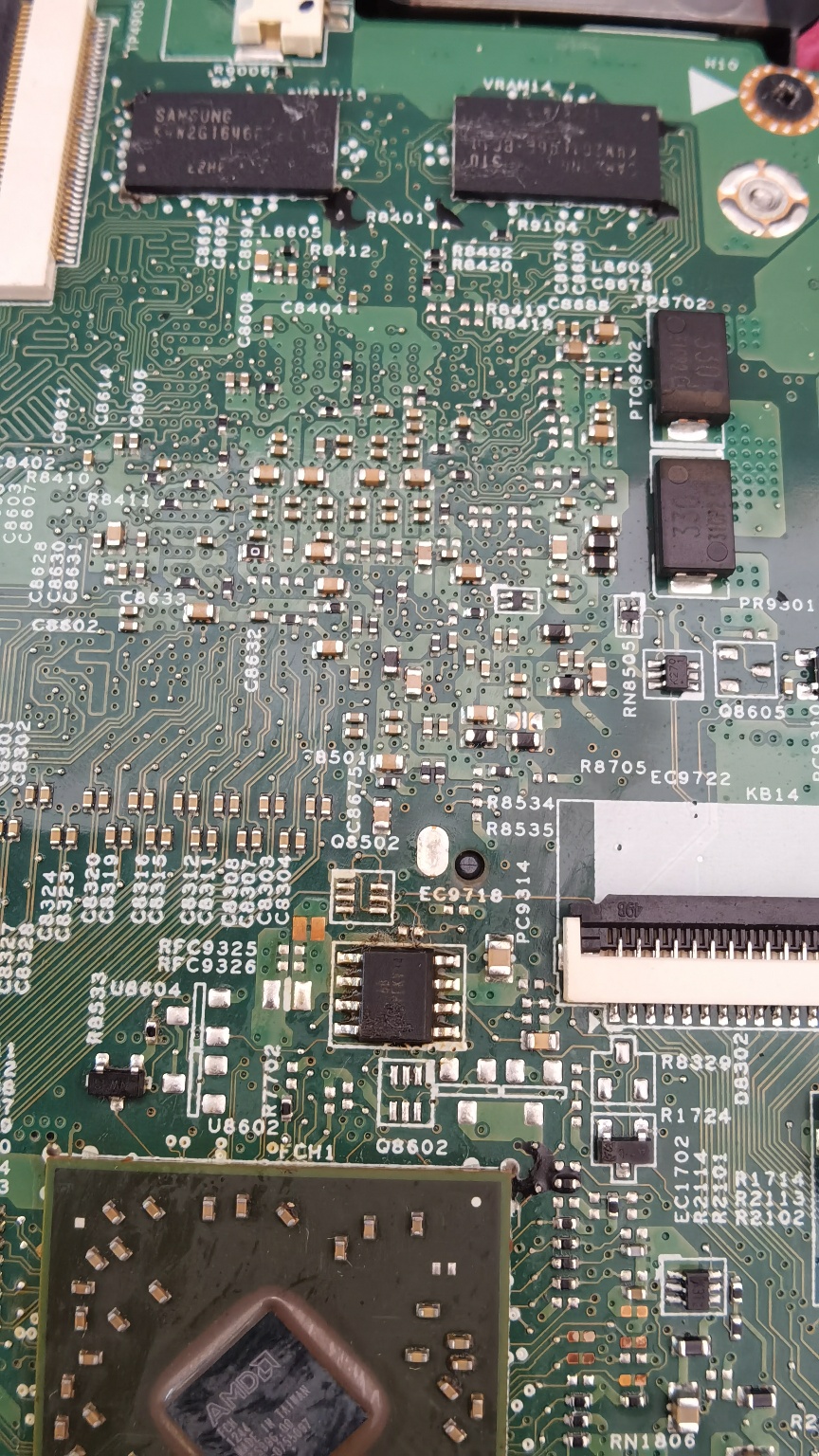

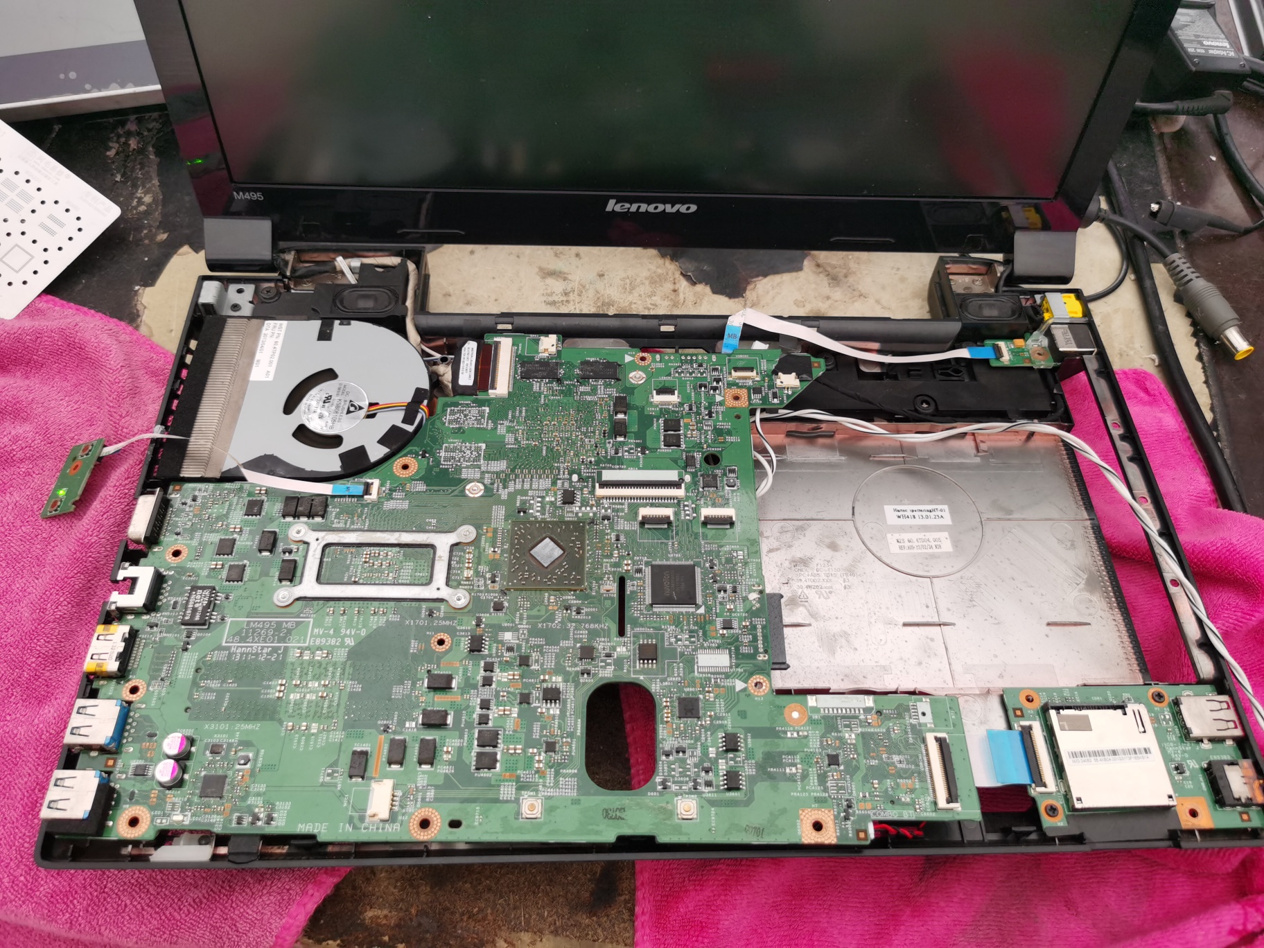

网上买了一个成色很新的老电脑,卖家承诺没修过,没有硬盘内存,想着没事买来修修万一修好了还能存个数据啥的,到手后才知道被卖家摆了一手,主板bios数据 还有南桥旁边好几个芯片动过也不知道干啥用的
开机通电电流0.9-1.1安来回跑,朋友说可能有段路的,查了很多地方都没有直接对地阻值为零,当时以为是bios数据不对,又搞了好几套进去都不能开机亮屏,不装cpu电流0.3-0.4左右波动,示波器测量南桥和显卡晶振也有波形出来
[video=http://appatt.chinafix.com/pic/20240330/1711810121302213_601.jpg]http://appatt.chinafix.com/video/20240330/171181011974642_571.mp4[/video]
[video=http://appatt.chinafix.com/pic/20240330/1711810134792879_995.jpg]http://appatt.chinafix.com/video/20240330/1711810133313917_105.mp4[/video]
有点没有思绪了,到处乱测,下载图纸又看不懂,发现有这个帖子然后就发帖求助,有一位大佬指点说供电没问题那么我就判断可能cpu问题,买了一个回来
更换cpu再测电阻
装屏幕开机测试,能点亮屏幕了,一开机就有叽叽叽的报错提示音,开始一点声音都没有,不过后面装完系统用了一会突然就灰屏了,开机有时候进去系统加载就灰屏,但是联想的界面每次开机都能显示,目前怀疑显卡或者硬盘有问题,有没有大师可以指导一下小弟的

其实也就是cpu问题,只是没图纸没资料和替代件费了好多时间判断
