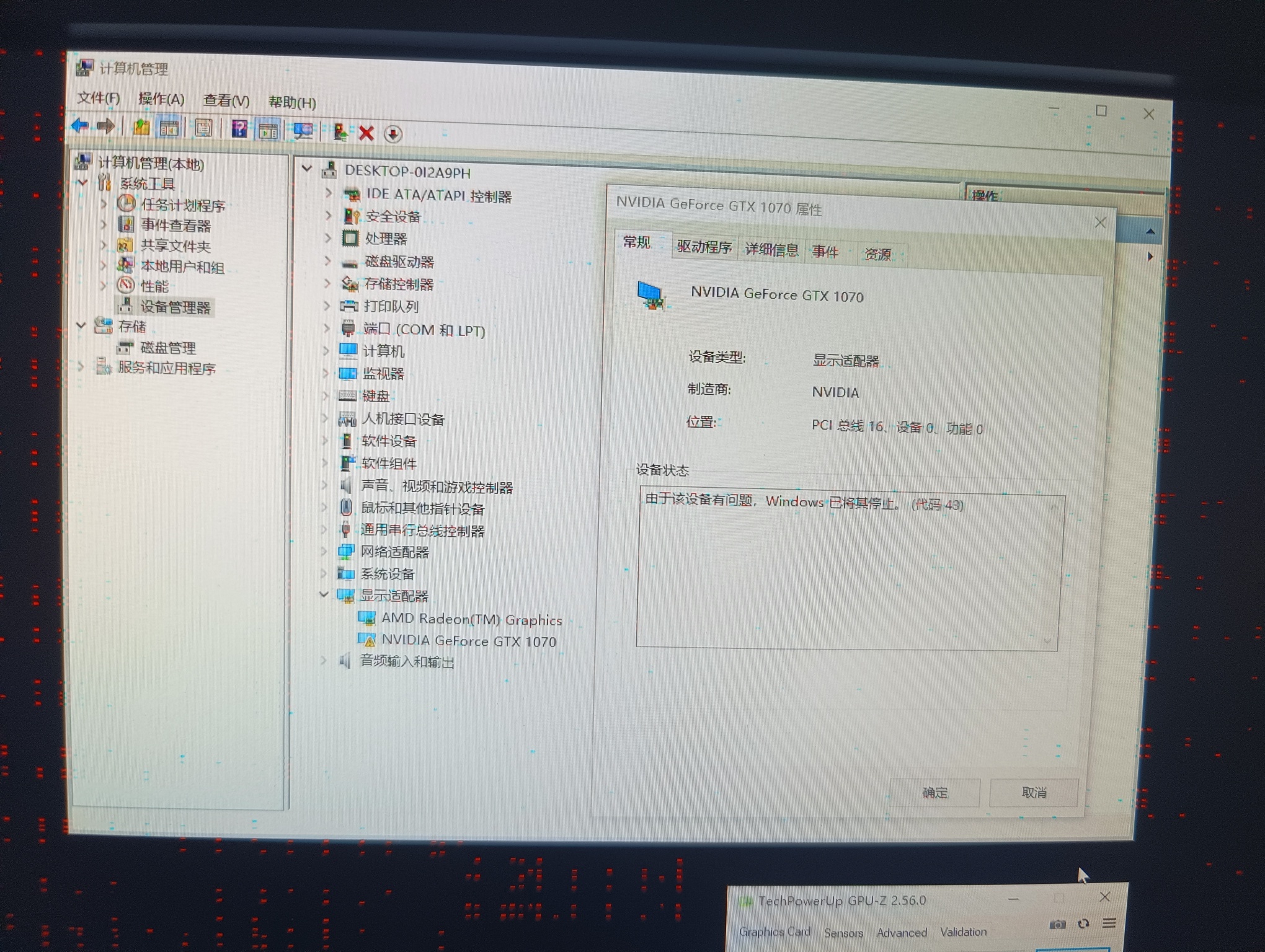

红斑,能装上驱动,代码43
显卡是vioco的1070,软件显示V星。
谁有这个卡的bios,分享一个啊,谢谢

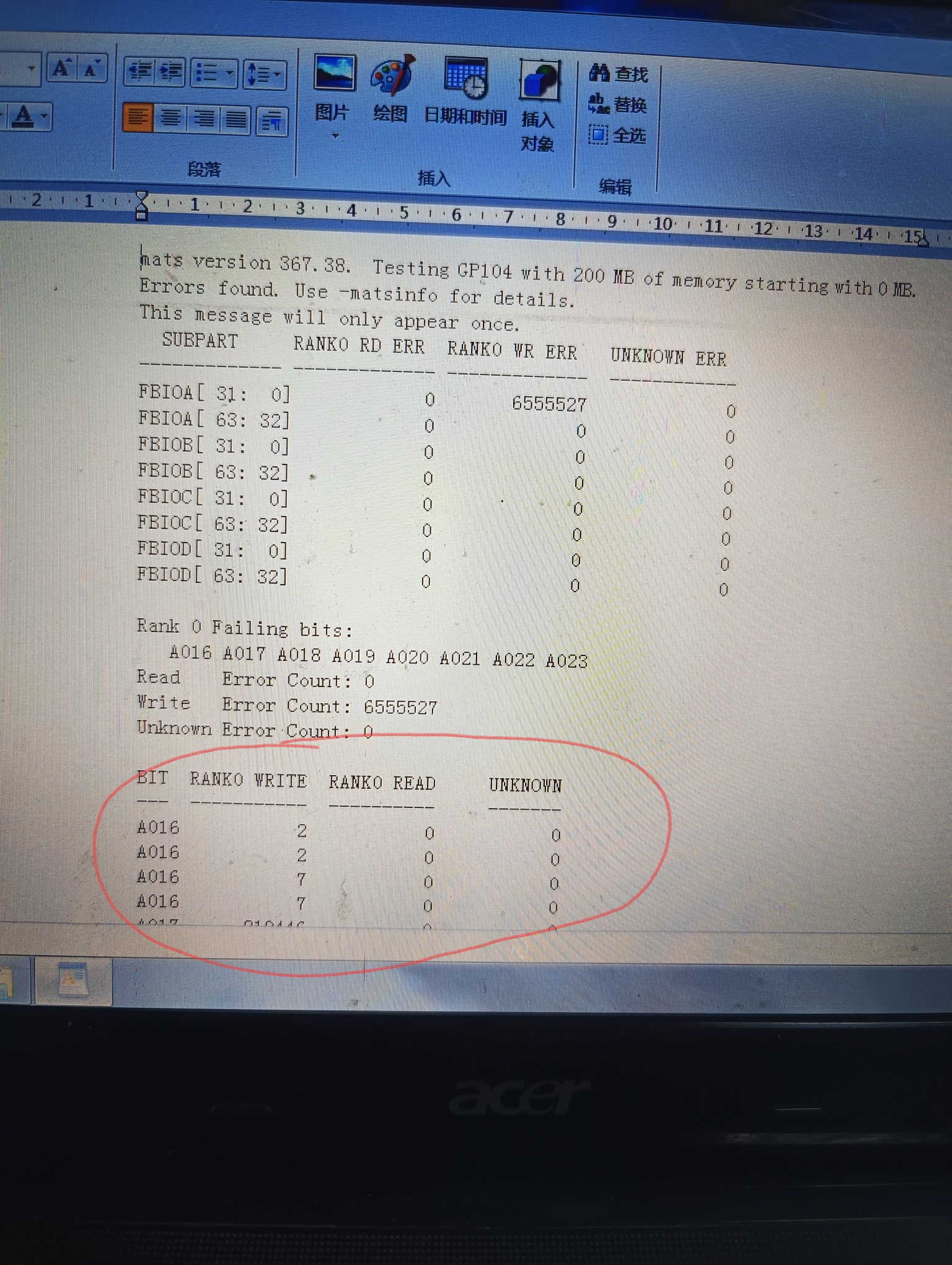

扫了一下显存,有报错,顺便问一下记事本红圈里面是什么意思?
作者: 老吴来了    时间: 2024-3-30 14:32
这里面是什么信息?顺便问一下h5gq8h24ajr和h5gc8h24ajr有什么区别?
作者: EDIFIER15    时间: 2024-3-30 15:10
显存有问题

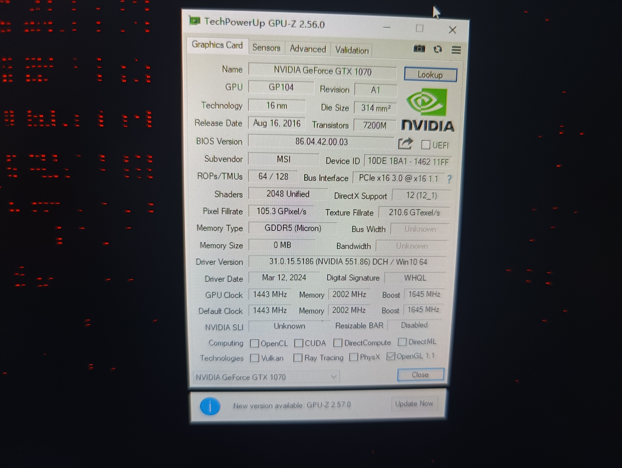

作者: 老吴来了    时间: 2024-3-30 22:55
EDIFIER15 发表于 2024-03-30 15:10
显存有问题
倒数第二个显存换了点不亮了
作者: 聆听馨世界    时间: 2024-3-31 09:36
集显测试独显用什么命令
mods gputest.js -skip rm state_init -mfg
这个吗
作者: 老吴来了    时间: 2024-3-31 10:37
聆听馨世界 发表于 2024-03-31 09:36
集显测试独显用什么命令
这个吗
我用的这个是u盘自动测试,显示器插在独显上面,能显示最好,不能显示的话就等,开机后就看键盘灯,灯有反应了就等两分钟左右,然后盲输,poweroff。如果电脑成功关机就说明测试完成了
作者: 周雄辉    时间: 2024-4-1 12:57
显存报错了,换显存试一下。
作者: ws7777    时间: 2024-4-1 17:37
显存报错了,换显存,最好换一样型号的,不同型号的,有些能兼容有些不能,谁也说不准

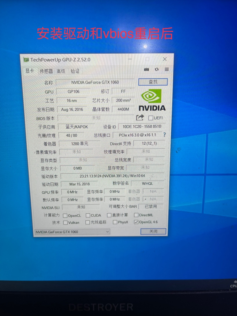

作者: 老吴来了    时间: 2024-4-2 15:31
唉,换的同型号的,换完点不亮了,加焊了核心直接显存短路,等钢网到了重置一下吧,核心挂了的话就gameover

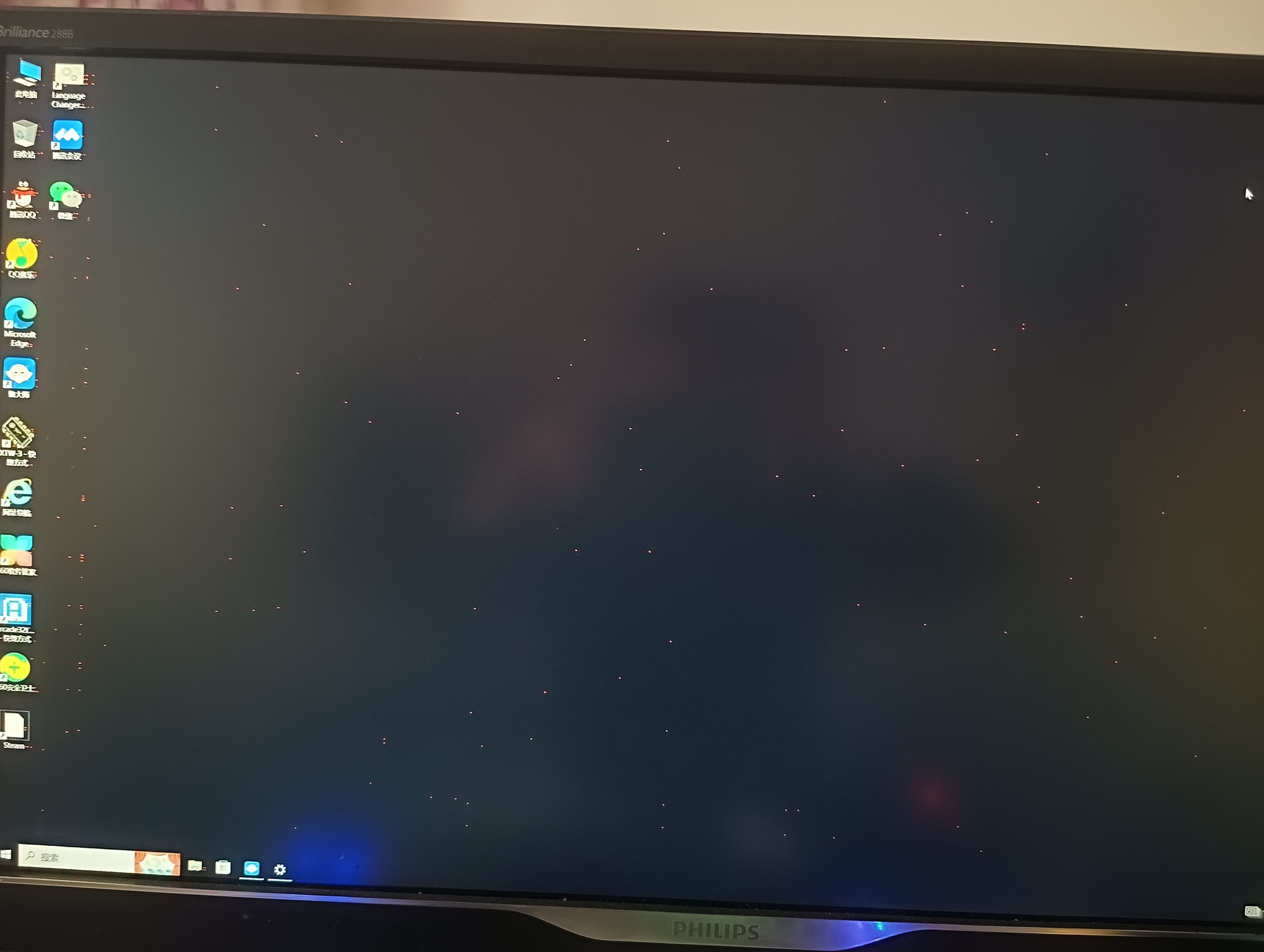

作者: 老吴来了    时间: 2024-4-8 14:51
百度K5HZe 发表于 2024-04-07 22:59
看着像是显存问题
完犊子了,换了报错的那个显存,然后直接不显示,我tm去加焊核心,引起显存短路,然后重置了核心,搞掉点了
