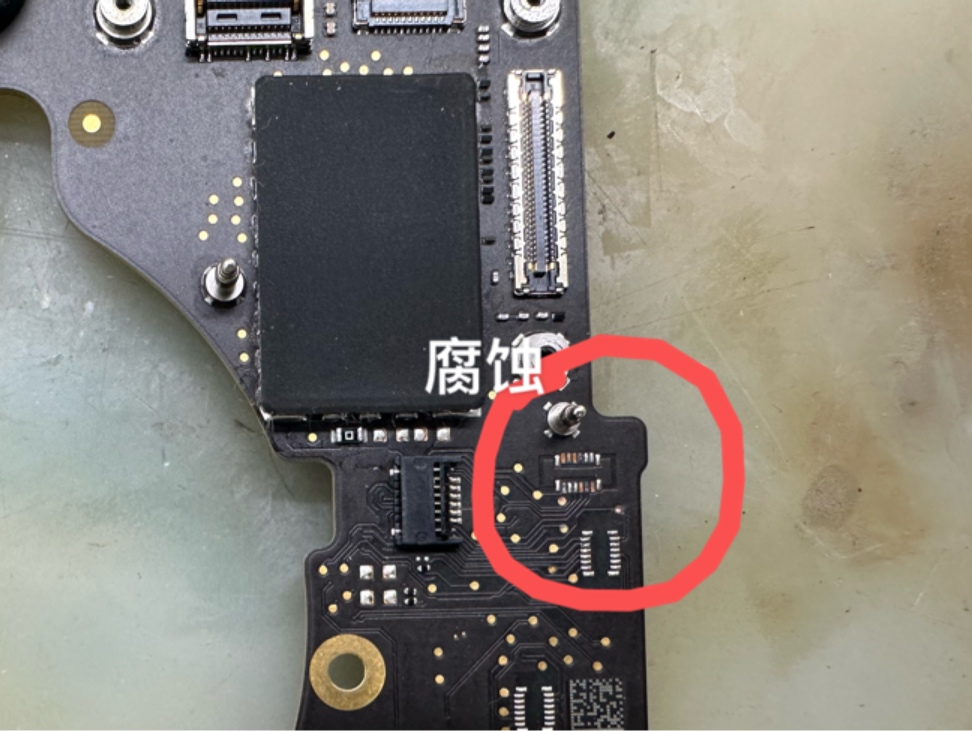

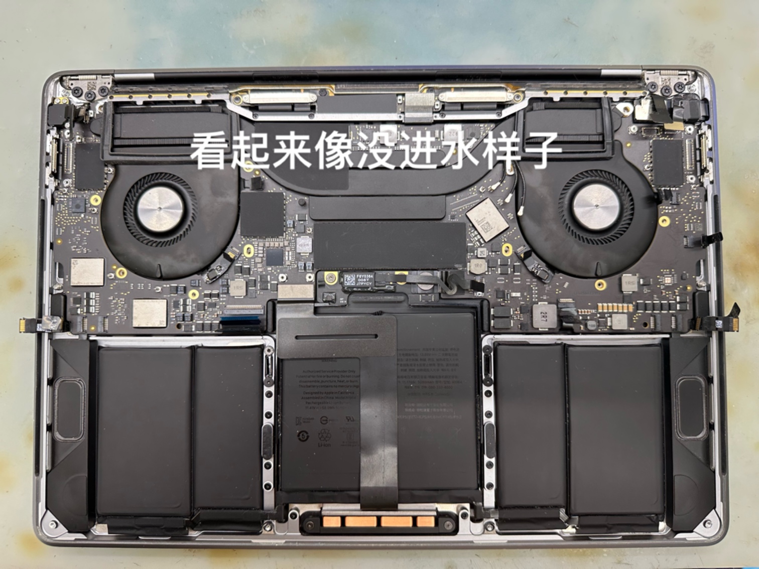

A2251 不开机,同行送修。进水处理过没好,拆机看到有腐蚀痕迹,没有多动,简单清理处理干净而已!
拆主板

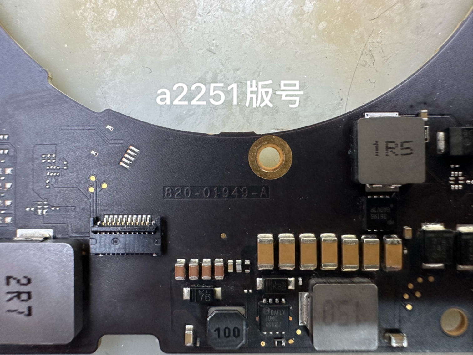

A2251 cd3217 位置正好是,进气通道,容易进灰尘,进水,受潮湿容易腐蚀,这些位置仔细检查
一边明显腐蚀,清洗过。测量没有短路,接电源能升压20寸,电流20v 30ma-60ma有波动,先把腐蚀这边的cd3217拆下清洗
装好还是能升压,和之前电流一样

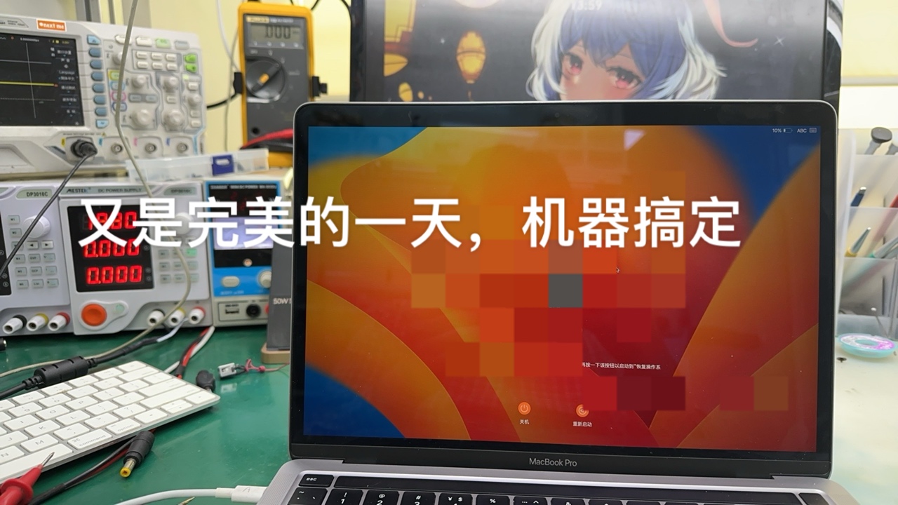

电流很像dfu电流,用刷机电脑联机测试
尝试用高级模式修复系统
修复完成会出个锁头
测试正常开机进系统
