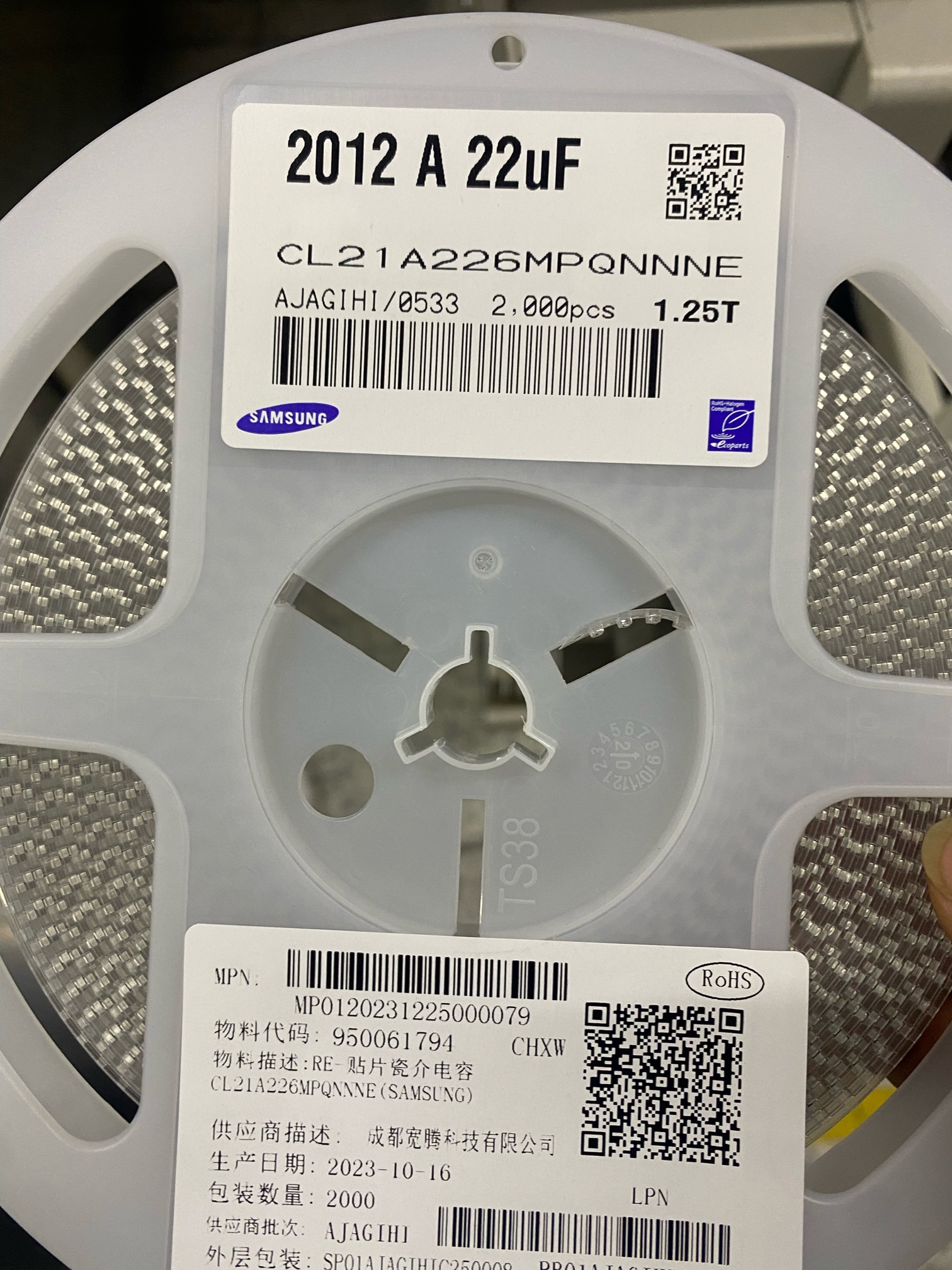

求助大家 华硕ROG STRIX Z390-E GAMING主板被我装显卡 挂掉了一颗贴片电容  麻烦有这个板子的师兄能告知一下这个是什么型号的电容吗 谢谢了
没有拍照 我在网上找了一张图 是这个位置的电容掉了

贴片电容,我觉得尺寸差不多就怼上一个就行!又不是电阻,怕啥的

贴片电容体积一样基本就可以互换

作者: u1534498    时间: 2024-3-31 14:00
助人乃快乐之本,楼主我来帮你吧
元件名称:AU2C4 ,型号:MLCC 10UF/16V(0805) X6S 10%
外网很多图纸都是免费的,只要愿意找不花什么钱。
作者: u1545212    时间: 2024-3-31 23:24
u1534498 发表于 2024-03-31 14:00
助人乃快乐之本,楼主我来帮你吧
谢谢你 我找的390其他的主板 参考了一下 估摸着是10uf的 我就焊了一个比这个规格大的电容上去 目前用着没问题
作者: wks123    时间: 2024-4-5 14:12
差不多大的都可以换  没问题的 如一边是接地的,少那么一两个不影响的 装不装都无所谓
作者: u1509113    时间: 2024-4-8 08:28
色一样的,大小一样的,一盘都可以
