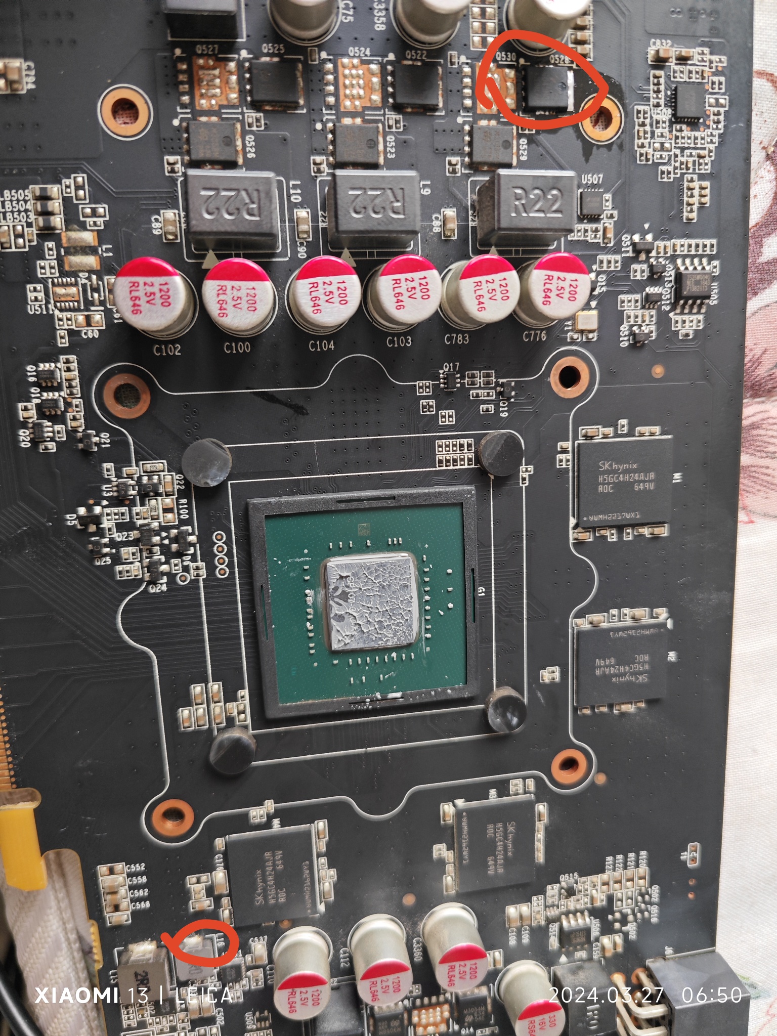

索泰1050 2G 雷霆版  通电风扇转 无显示

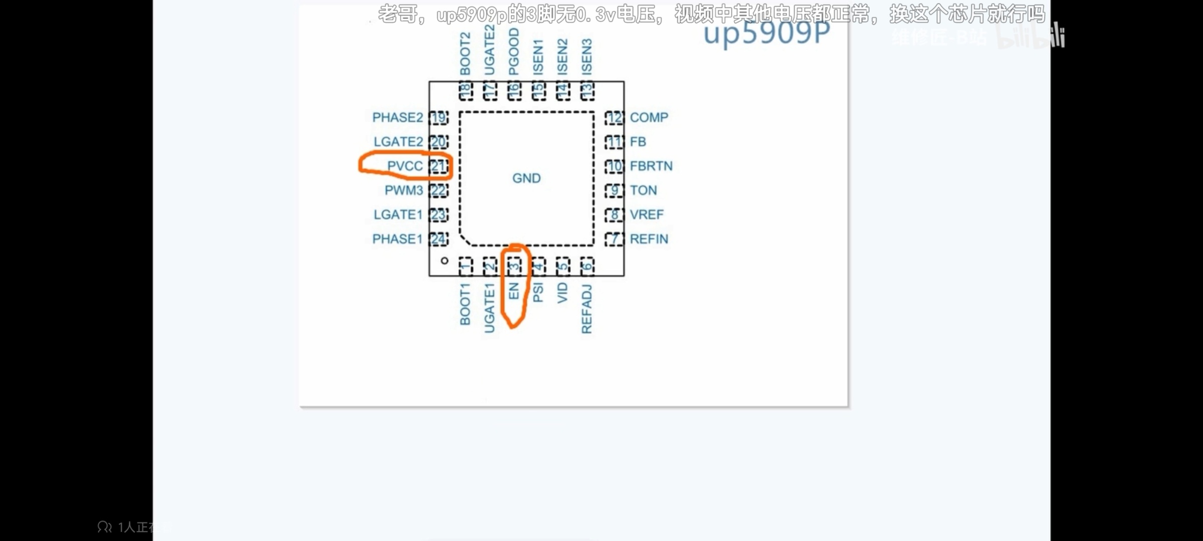

对地阻值都正常,5v,1.8v,0.8v,1v都有,up5909p的3脚没有电压。
1分钟内,主板就重启,小电感的1v电压就没有了,断电后,圈出来的那个mos管g极对地短路,应该是坏了。
就大佬们指点,
