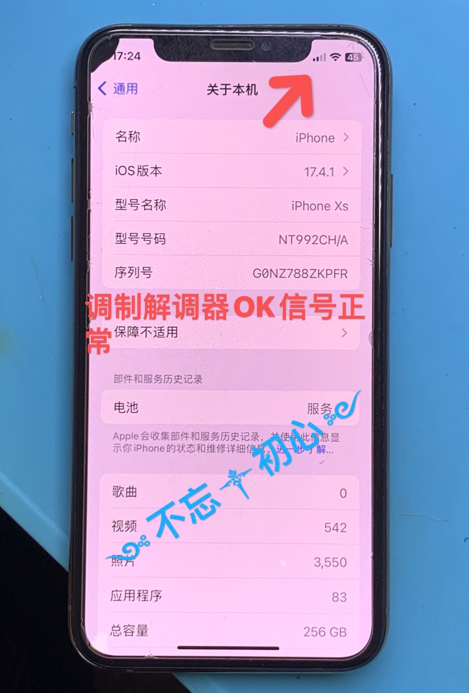

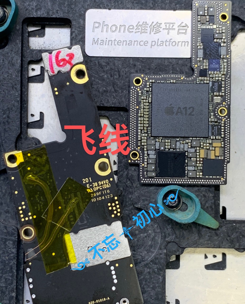

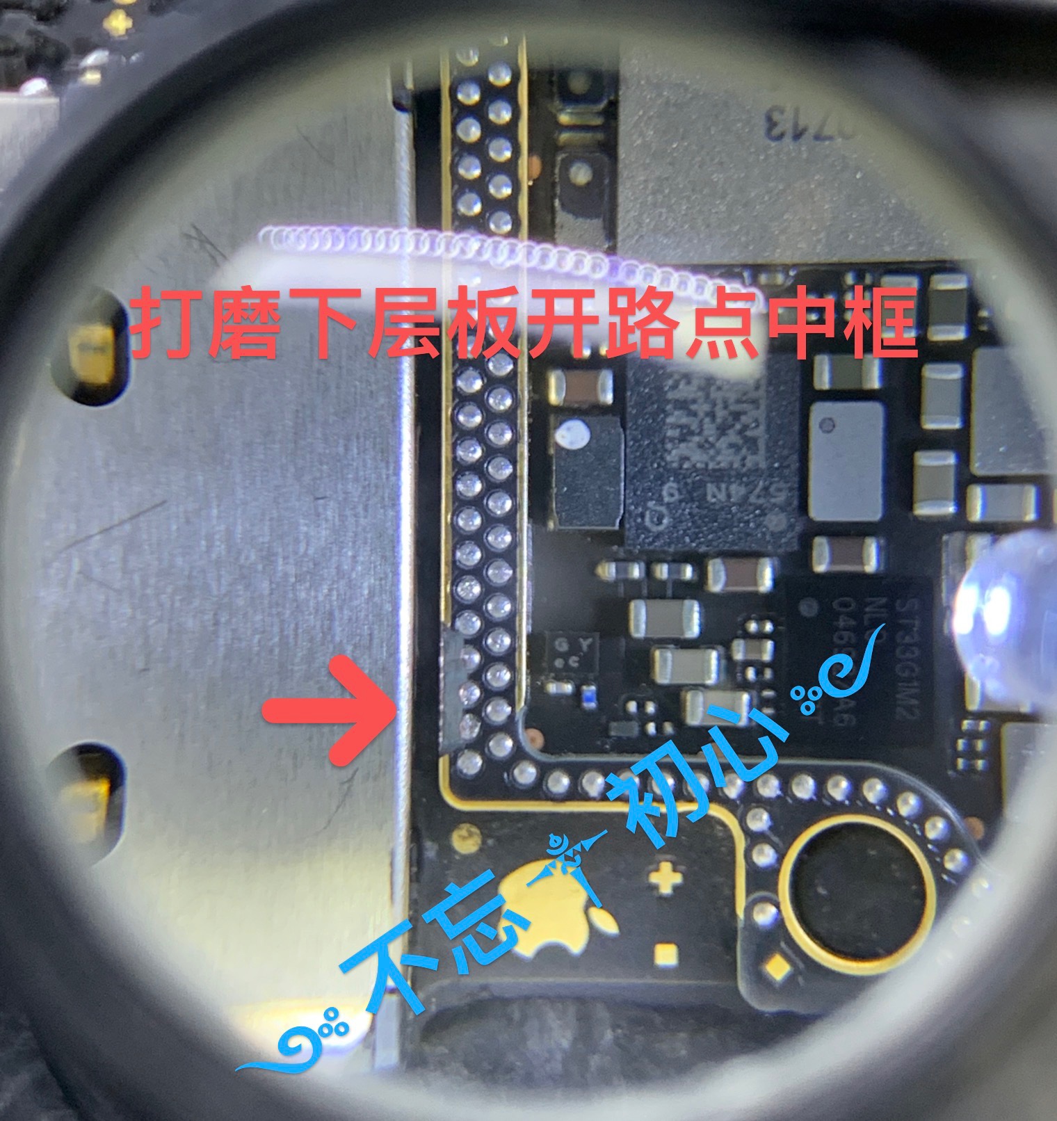

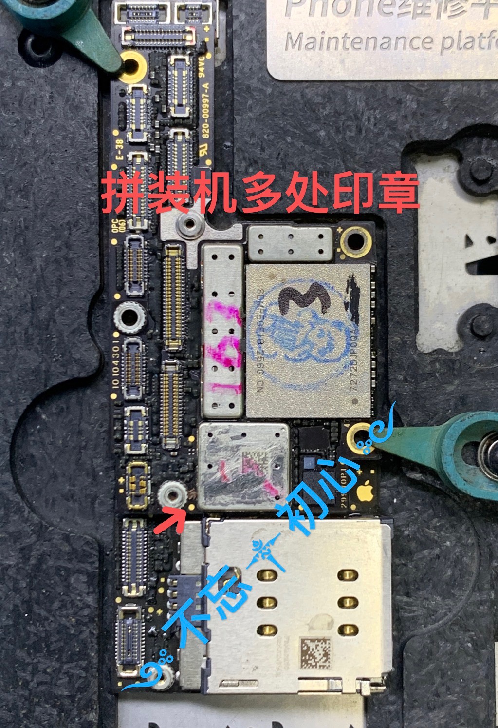

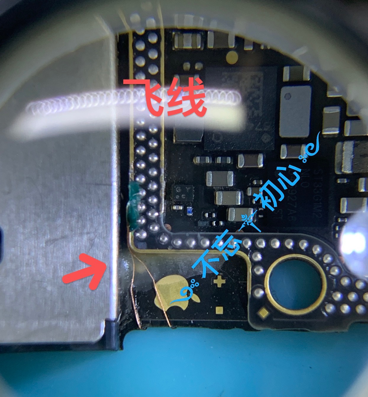

XS拼装机重摔后无信号,基带复位点板层断线,飞线完美解决……
