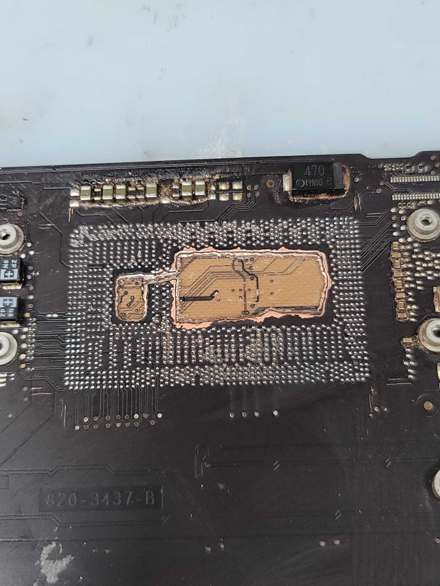

板层鼓包,焊接中把cpu顶起来了。打磨掉两层主板 是否还有救?

挖成这样,中间一排还掉了不少点,别折腾了,换个板子吧
另外苹果板子很结实的,你BGA用的多少度啊?

苹果主板质量这么好都能被你刮成这样,你也是人才啊

主板鼓包了 不挖掉的话 没法做BGA

换板子吧,这个板子干了那么多个CPU,还没遇到干鼓包的

BGA返修台温度太高了吧?没调好,板子鼓包就报废了

建议换主板,做不了CPU了。

换板吧 不嫌麻烦可以试试  随便缺个信号你也测不出来  放弃吧

一开始就应该放弃的,刮这么久浪费时间精力啊。检查返修台温度吧,这明显温度不合适导致的鼓包

受潮严重的板子会鼓包,苹果这个还很少遇到

BGA返修台 235左右通杀
作者: ycjxdn    时间: 2024-3-28 09:32
做BGA 前主板首先要出潮!
作者: 兴隆笔记本维修    时间: 2024-3-29 07:53
你这是做的无铅吗,有铅应该不会鼓起来的。
