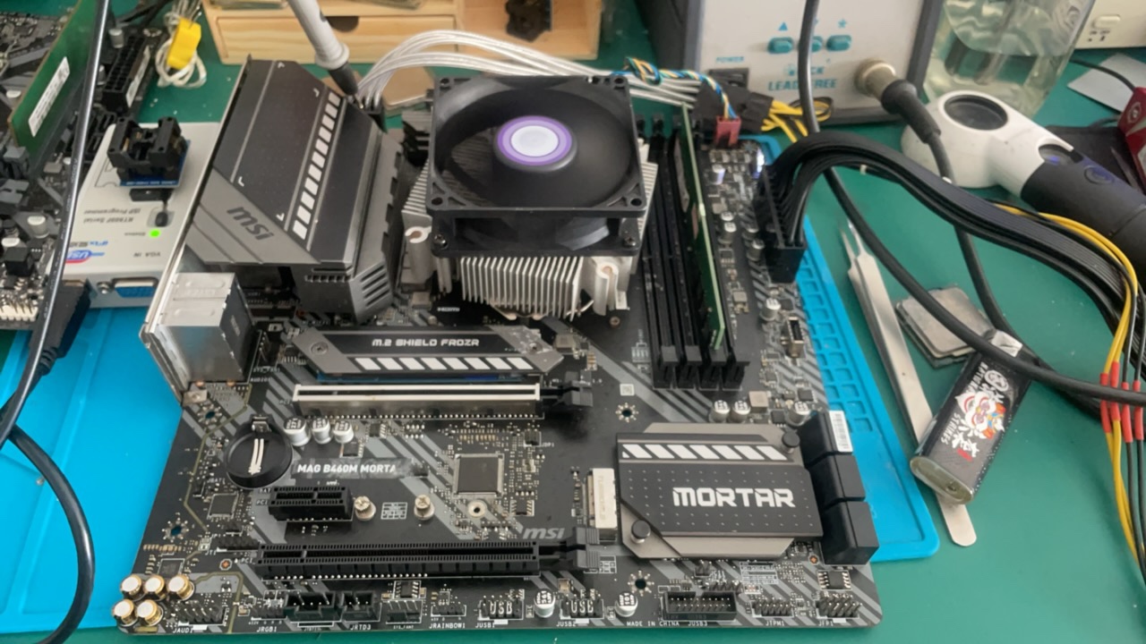

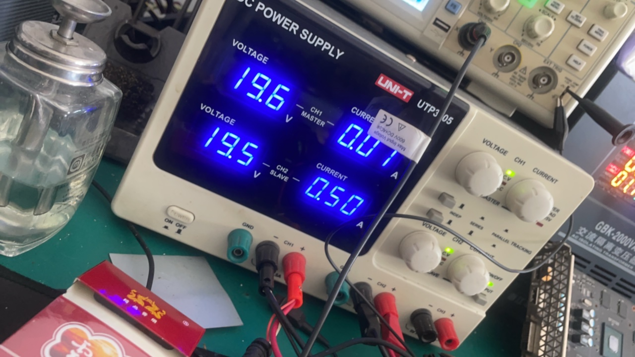

V星 MAG B460M  Morta 卡CPU灯 ,有复位!电流有时候能跑到2.5 但还是卡CPU灯!刷过bios 但不亮机,有没有大佬遇到过  io也重植过

svid有波形吗
作者: TY—    时间: 2024-3-25 14:57
冰封冷雁 发表于 2024-03-25 14:34
svid有波形吗
有波形,但是不出cpu电压!

作者: 叛逆期猪头少年    时间: 2024-3-25 16:56
为什么重植io
有时钟有复位吗
作者: TY—    时间: 2024-3-25 18:16
叛逆期猪头少年 发表于 2024-03-25 16:56
为什么重植io
有腐蚀的就重植了,最开始的故障!没重植之前是电流跑到2.5卡cpu灯 !重植过后卡0.5不出复位了!
作者: TY—    时间: 2024-3-25 18:17
有时钟有复位吗
现在没有了 ,没重植之前有的 但是卡CPU灯还是不亮机

CPU底座空焊、虚焊,底座受潮焊点接触不良等等,都会造成卡CPU灯不过自检!
