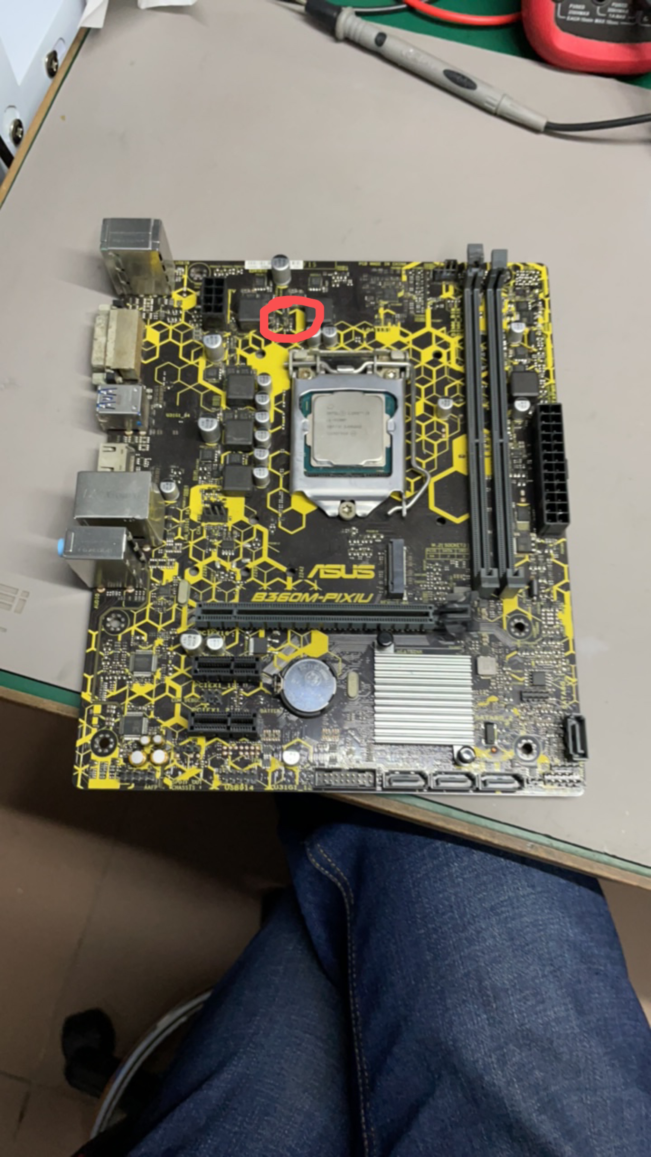

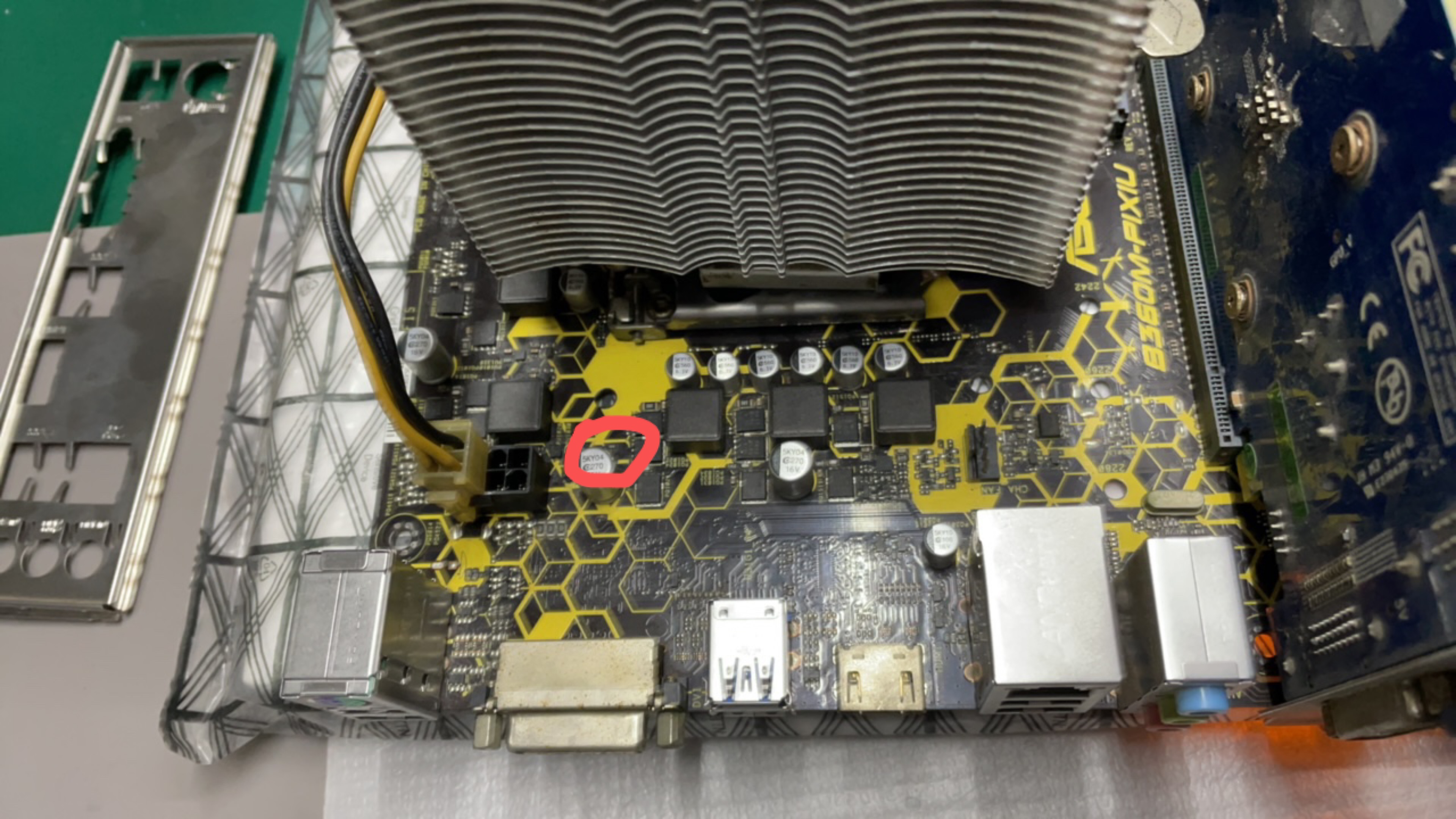

标题:
B360M-PIXIU主板上电不亮风扇转。
[打印本页]
作者:
yuan-1967
时间:
2024-3-24 17:56
标题:
B360M-PIXIU主板上电不亮风扇转。
检查发现cpu供电4p这个地方有个43t丝印字芝麻管和2R2电阻烧黑了,准备换掉不知道43t这个用什么型号可以代替?知道告诉一下。非常感谢!
作者:
chenyang31
时间:
2024-3-24 19:00
那个芝麻官是SCHOTTKY BAT54CW SOT-323
(128.58 KB, 下载次数: 31)
下载附件
保存到相册
2024-3-24 18:59 上传
作者:
yuan-1967
时间:
2024-3-24 22:46
找到一样装上能上电无cpu供电,内存有1.2V加焊了ASp1401无杲求指点谢谢大家。
作者:
永欣
时间:
2024-3-25 09:40
测一下 vvio 和 vvse 1.0v
作者:
yuan-1967
时间:
2024-3-27 15:38
红圈下面有个电容变黄换掉点亮了
作者:
yuan-1967
时间:
2024-3-27 15:38
作者:
绿岛小寒
时间:
2024-3-27 19:21
这都行,哈哈,是目测变黄了吗?
作者:
yuan-1967
时间:
2024-3-29 01:11
对,还没有用上万用表就搞好了运气好
作者:
u1497670
时间:
2024-3-29 17:48
我的华擎b85m-hds 也是这故障现象,滴滴滴滴四声报警。
作者:
u1528469
时间:
2024-3-30 19:49
可以可以
作者:
u1457162
时间:
2024-3-31 10:08
来围观看热闹
Powered by Discuz! X3.4
