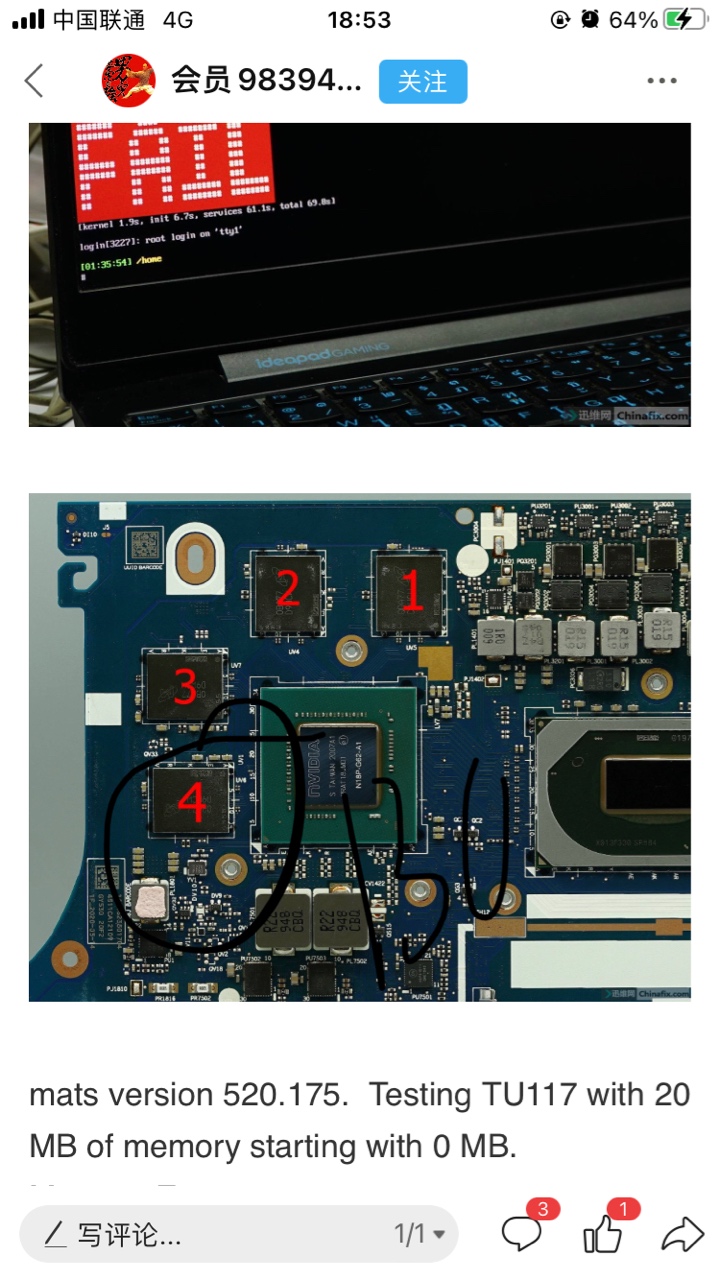

标题: 大家看一下显卡感叹号是哪颗显存的问题
mats version 520.175.  Testing TU117 with 20 MB of memory starting with 0 MB.
Memory Errors on
Read    Error Count: 0
Write   Error Count: 1066402
Unknown Error Count: 0
=== MEMORY ERRORS BY SUBPARTITION ===
SUBPART READ ERRORS WRITE ERRORS UNKNOWN ERRS
FBIOA0            0            0            0
FBIOA1            0            0            0
FBIOB0            0      1066402            0
FBIOB1            0            0            0
Failing Bits:
B024 B025 B026 B027 B028 B029 B030 B031

=== MEMORY ERRORS BY BIT ===
P : Partition (FBIO)
                                            READ 0  READ 1 READ ?
P BIT READ ERRORS WRITE ERRORS UNKNOWN ERRS EXP. 1  EXP. 0 EXP. ?
B 024           0      1320851            0    251 1320600      0
B 025           0      2122577            0    204 2122373      0
B 026           0      1320851            0    251 1320600      0
B 027           0      2122577            0    204 2122373      0
B 028           0      1320851            0    251 1320600      0
B 029           0      2122577            0    204 2122373      0
B 030           0      1320851            0    251 1320600      0
B 031           0      2122577            0    204 2122373      0

作者: 聆听馨世界    时间: 2024-3-24 16:10
应该是第三课
作者: zhouwei20    时间: 2024-3-24 16:22
第4颗是B0.
作者: liyanchenshizhu    时间: 2024-3-24 17:55
1 2 3 4 a1 a0 b1 b0
作者: H55    时间: 2024-3-24 18:54
这个。  小伙子。
作者: 恋上【妳的床】    时间: 2024-3-24 19:24
第四个是B0
作者: 丁俊辉2010    时间: 2024-3-25 08:54
3
作者: teerayot2013    时间: 2024-3-25 09:46
H55 发表于 2024-3-24 18:54
这个。  小伙子。
谢谢老师指点我今天换这颗试试
作者: teerayot2013    时间: 2024-3-25 09:48
恋上【妳的床】 发表于 2024-3-24 19:24
第四个是B0
谢谢 今天试试修好了再给大家答案
作者: teerayot2013    时间: 2024-3-25 09:50
zhouwei20 发表于 2024-3-24 16:22
第4颗是B0.
谢谢指点我今天试试
作者: teerayot2013    时间: 2024-3-25 09:52
liyanchenshizhu 发表于 2024-3-24 17:55
1 2 3 4 a1 a0 b1 b0
清楚了 谢谢指点 谢谢新知识 谢谢老师
作者: 老吴来了    时间: 2024-3-25 18:39
兄弟这是捡钱了啊,第四个虚焊了吧
作者: panchang    时间: 2024-3-25 18:50
加焊显存会返修,重植核心
作者: u1481419    时间: 2024-3-26 03:15
如果换了还是一样就是显卡挂了
作者: teerayot2013    时间: 2024-3-26 09:03
老吴来了 发表于 2024-3-25 18:39
兄弟这是捡钱了啊,第四个虚焊了吧
应该不是虚焊换了新的还是一样
作者: teerayot2013    时间: 2024-3-26 09:06
u1481419 发表于 2024-3-26 03:15
如果换了还是一样就是显卡挂了
是啊 换了新的还是一样,最后换了显卡好了,谢谢指点。
作者: teerayot2013    时间: 2024-3-26 09:09
panchang 发表于 2024-3-25 18:50
加焊显存会返修,重植核心
谢谢 不知道是虚焊还是挂了
作者: zwjxidian    时间: 2024-3-26 11:47
显存B0出了问题,5楼正解
