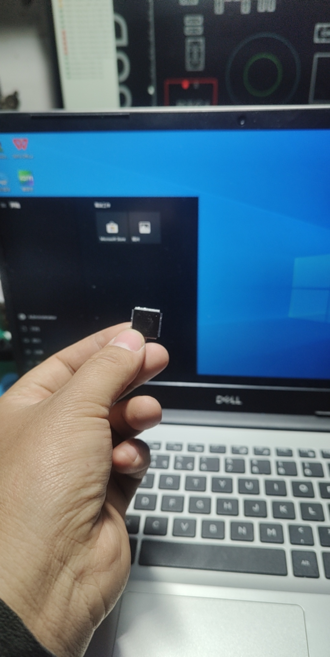

刚来的时候是开机0.6掉电,刷bios搞定,但是用原装充电器不能开机,维修电源能开机,最后插维修电源也不能开机了,不触发,插电0.022, 待机3v 5v正常查开关到ec有高低高跳变, ec工作条件 LID 复位 WRST  开关,时钟,acin 都正常,就是不触发,已经买ec了,还没到,感觉不像它的事,ec就是触发不了pch,望指点一下,附上开机快的bois

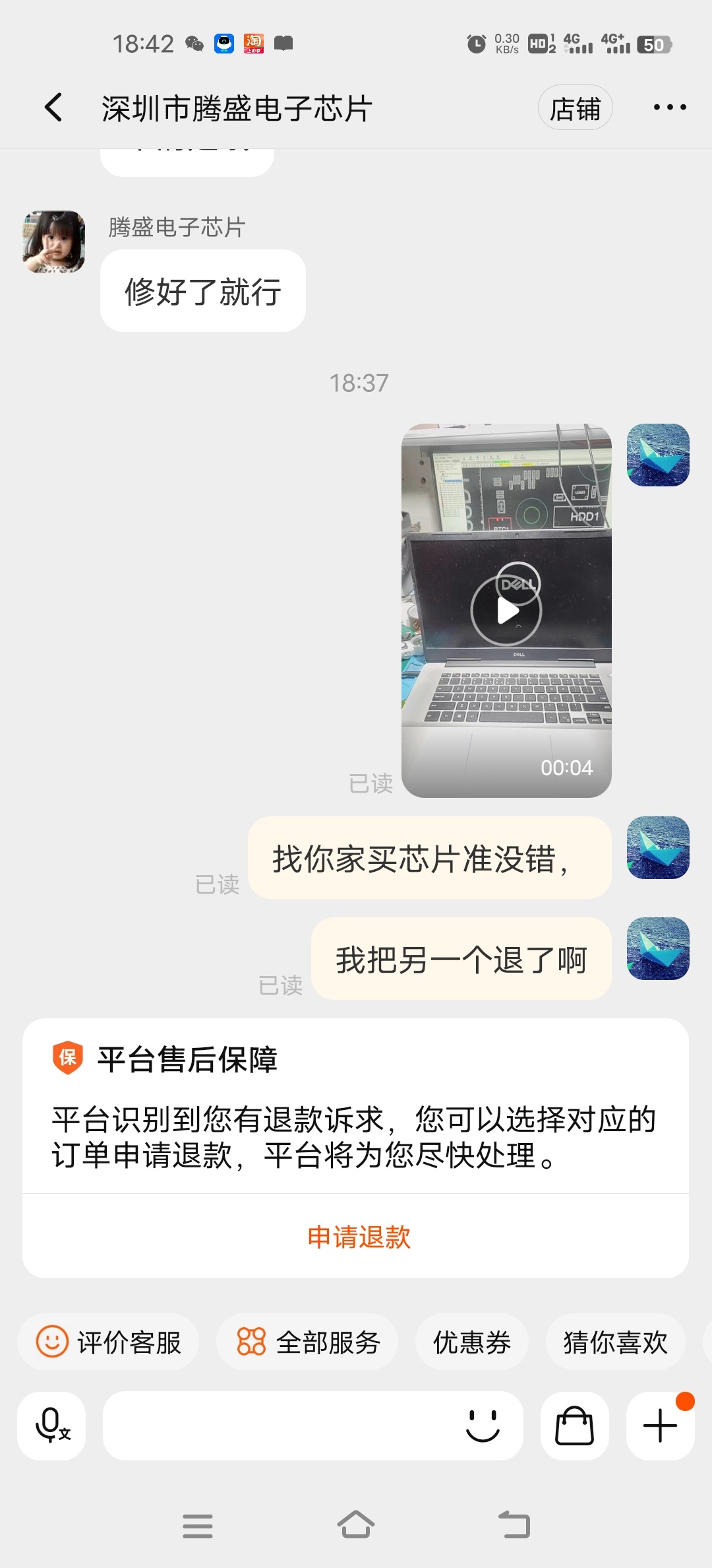

作者: 一诚科技1    时间: 2024-3-25 18:41
io更换以后,机器正常点亮
y0927 发表于 2024-03-25 17:57
ec带程序的吧
是的带程序,买带程序的就可以
作者: 一诚科技1    时间: 2024-3-25 18:42
一诚科技1 发表于 2024-03-25 18:41
是的带程序,买带程序的就可以
他家买的
