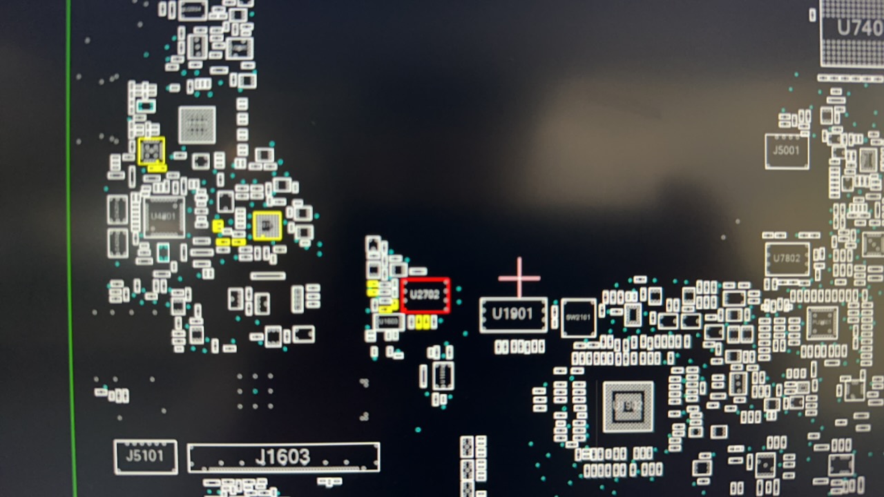

华硕M6400R 笔记本 2022生产。 现在主板被烧一个8脚元件, 无图纸无点位,把芯片发给淘宝芯片卖家,他们也不知道。现求助同行高手,如有知道此芯片型号的请告诉不胜感激! 如有遇到此板的也请朋友留意拍照此芯片完整的丝印,在此先谢谢了。此板板号:M6500RC V:2.0

麻烦兄弟帮我看下。 这个芯片我拆掉了。芯片位置在我画园圈的位置!!
作者: cjxhen    时间: 2024-3-26 12:27
板型差不多,我的板上面这个芯片型号是4256BWP
十分感谢兄弟的图片,经查询这个4256bWP是存储芯片也就是256K的BIOS芯片,第一次看到烧这个芯片的。拆掉这个芯片后,他的第8脚VCC还短路!华硕的这机器无图纸无点位,决定放弃了。谢谢!

作者: thinkhelp    时间: 2024-3-29 16:29
这个是type-c的存储芯片
作者: jiang32315    时间: 2024-3-29 21:23
thinkhelp 发表于 2024-3-29 16:29
这个是type-c的存储芯片
我拆掉这个,可以上电,但是不显示,估计南桥挂掉了。烧存储芯片的第一次见到。他的供电是1.8或者3.3电流也不大。.按理是不容易烧的。
作者: Allen1    时间: 2024-3-29 23:41
这是PD的FW芯片。里面是type-C电源芯片的程序。
作者: jiang32315    时间: 2024-3-30 09:09
这个不是用TYPE-C充电的机器。华硕小圆头

作者: Allen1    时间: 2024-4-1 11:10
支持PD充电的
