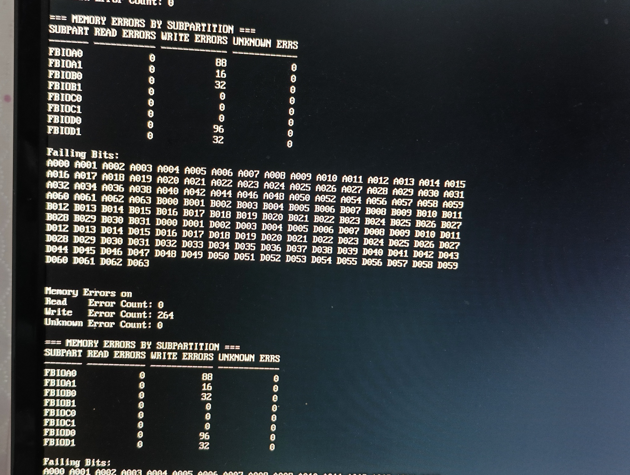

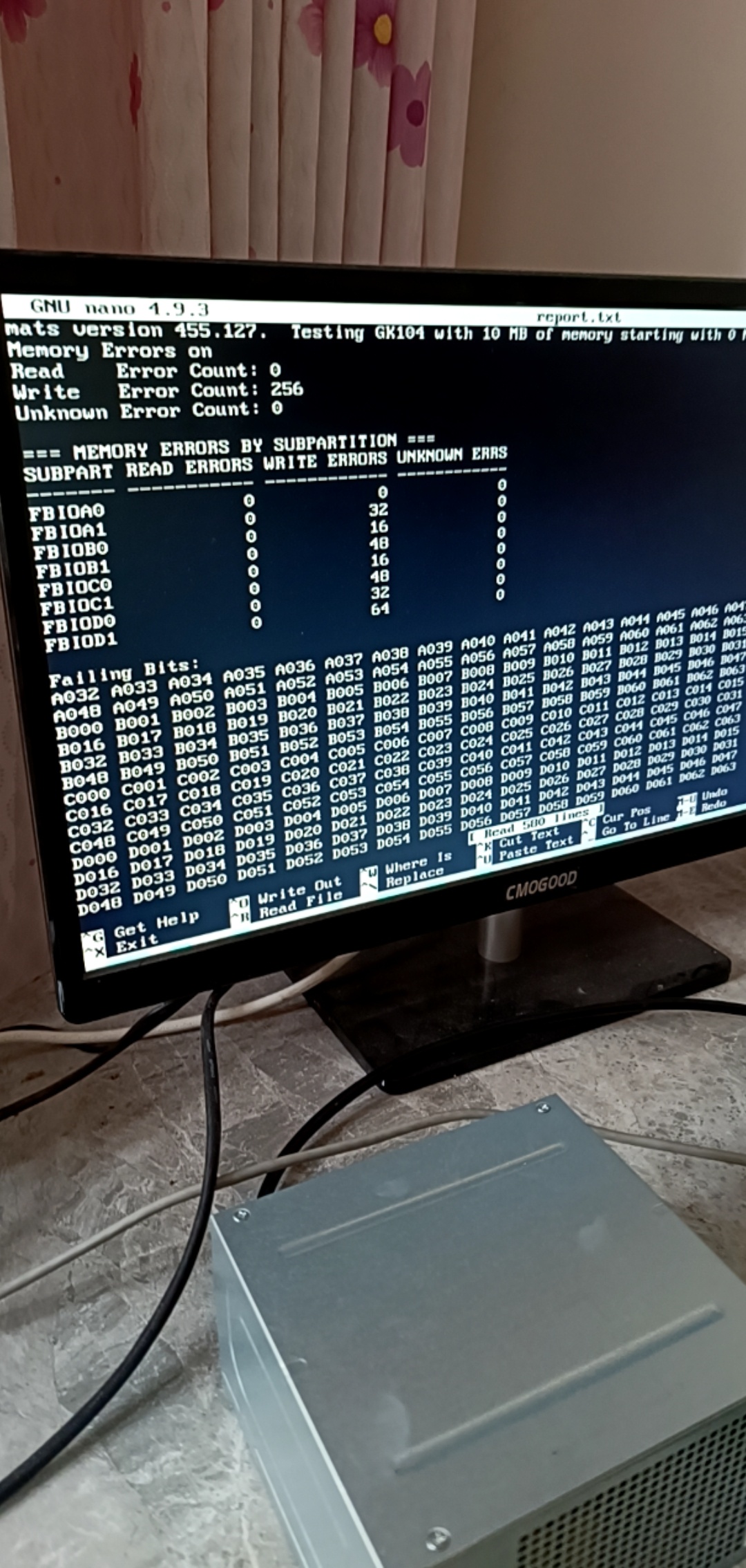

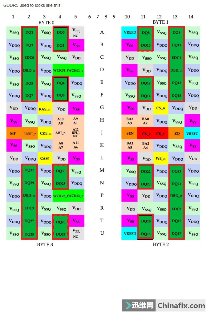

ZXCVWtest
标题: 能同时坏这么多显存? [打印本页]
作者: 老吴来了    时间: 2024-3-22 14:05
标题: 能同时坏这么多显存?
装驱动后花屏,扫了一下有报错,电压已经测过了没有问题
作者: u1535716    时间: 2024-3-22 20:21
核心虚焊!遇到过一次类似的情况,显存全部报错,换了显存,错误依旧!
作者: 老吴来了    时间: 2024-3-23 08:45
本帖最后由 老吴来了 于 2024-3-23 08:59 编辑
显存拆了一个准备测一下焊点值,是不是只需测绿色部分?
作者: xfzl    时间: 2024-3-23 09:48
a开头的也要测地址线
作者: 李传涛    时间: 2024-3-23 10:14
加焊核心有奇效
作者: 老吴来了    时间: 2024-3-24 10:44
李传涛 发表于 2024-03-23 10:14
加焊核心有奇效
是,是,加焊了核心报错更多了,我重置一下看看
作者: 红彤    时间: 2024-3-25 12:46
一两个坏有可能,全部显存坏应该没可能吧
作者: Lyhnee    时间: 2024-3-27 15:11
不要用uefi,然后换版本试试
作者: xyjhyz    时间: 2024-3-28 14:05
核心虚焊!遇到过一次类似的情况,显存全部报错,换了显存,错误依旧!
作者: amdel    时间: 2024-3-30 09:40
高报错多的
作者: VXUFVqbj    时间: 2024-4-9 20:16
遇到内存插错位置也会报多显存错误的
