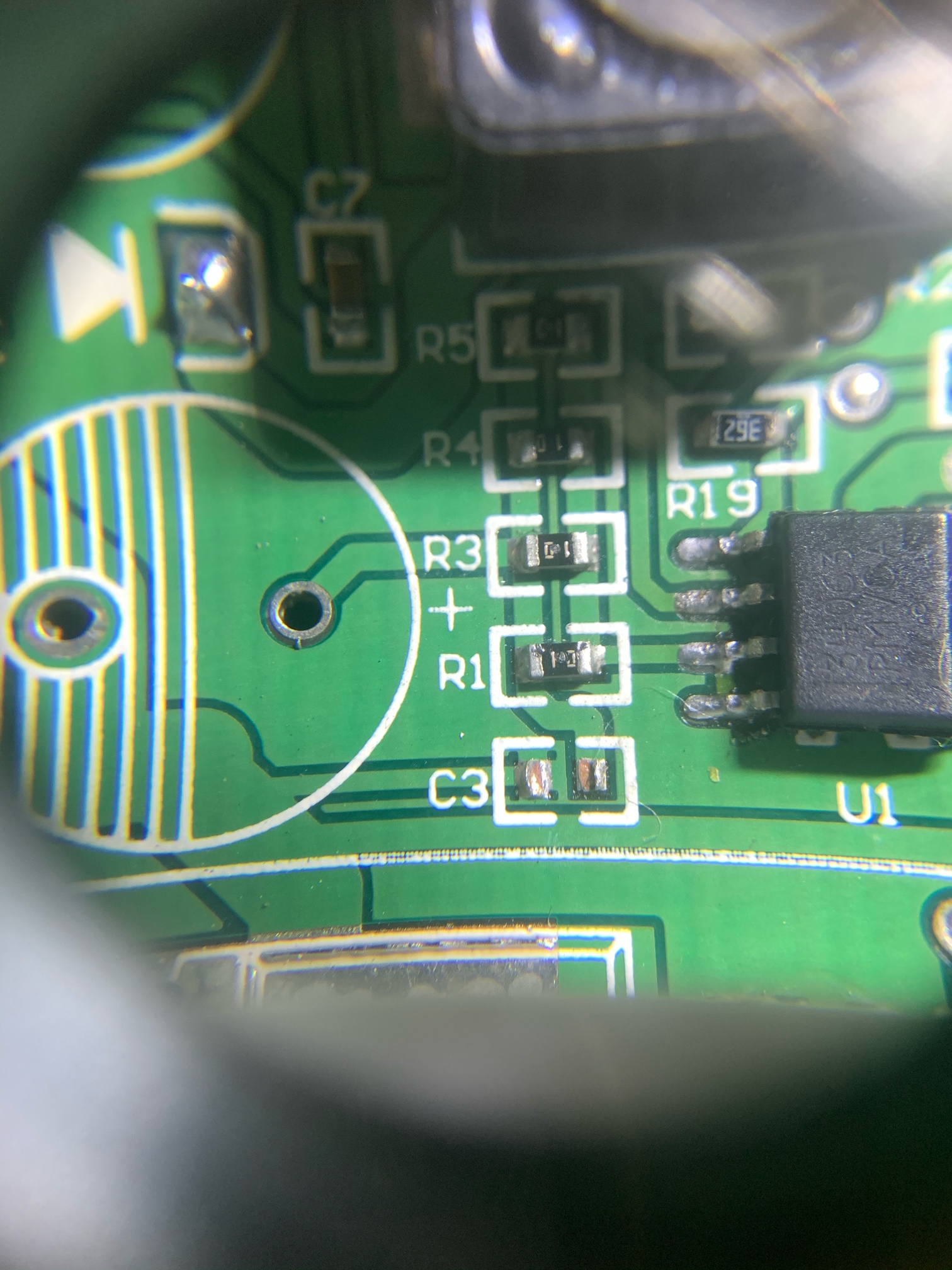

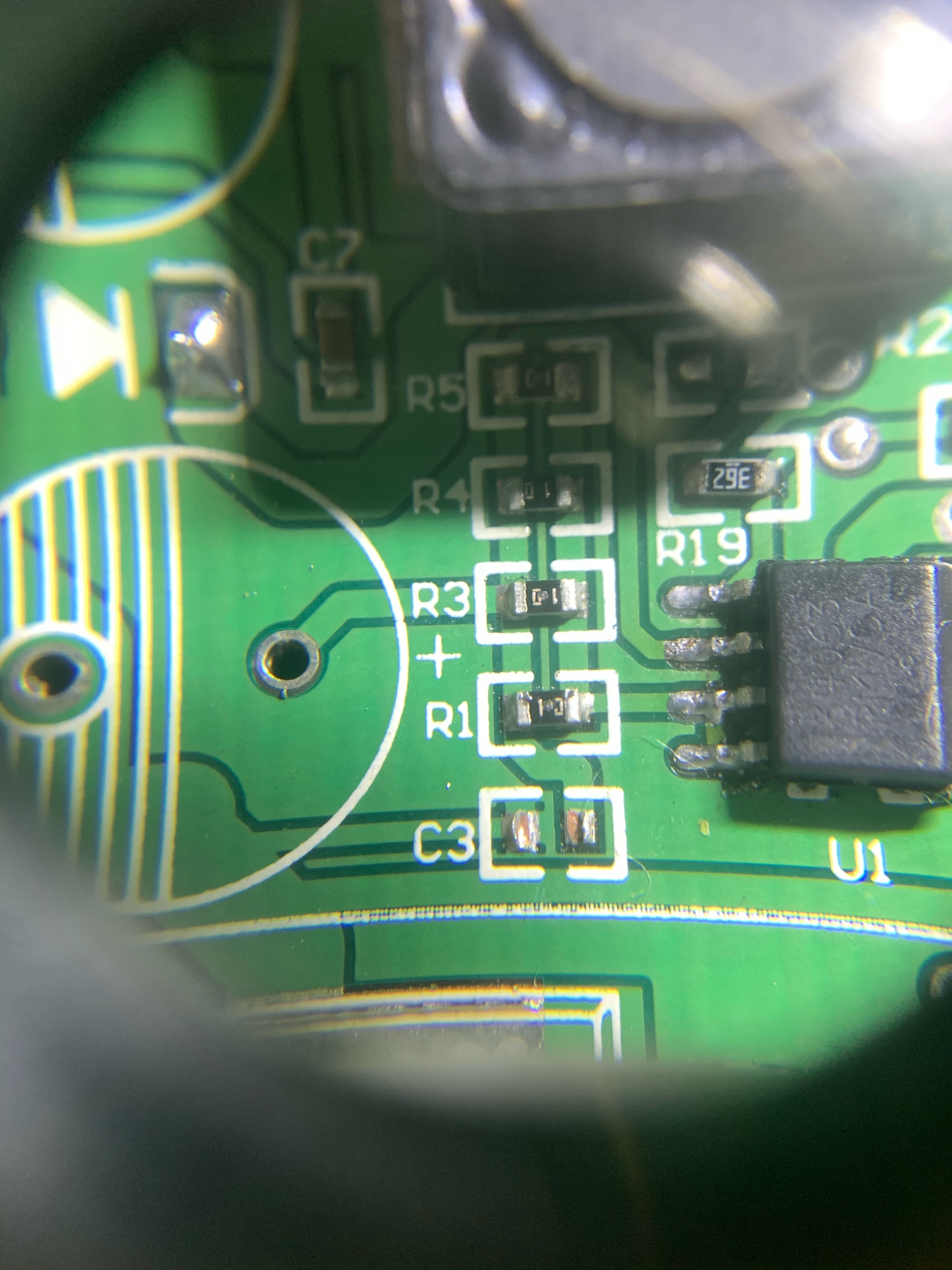

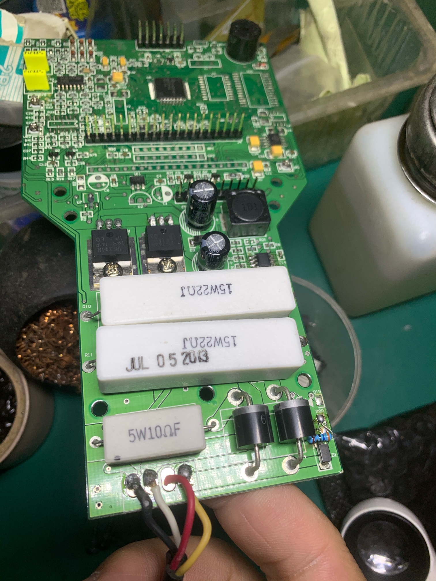

标题: 请问这个R1R3R4R5电阻的阻 [打印本页]
作者: rgbfjpl    时间: 2024-3-21 14:10
标题: 请问这个R1R3R4R5电阻的阻
请问这个R1  R3  R4  R5电阻的阻值是多少??有没有大神知道的
作者: 18615915662    时间: 2024-3-21 14:54
支持学习打卡
