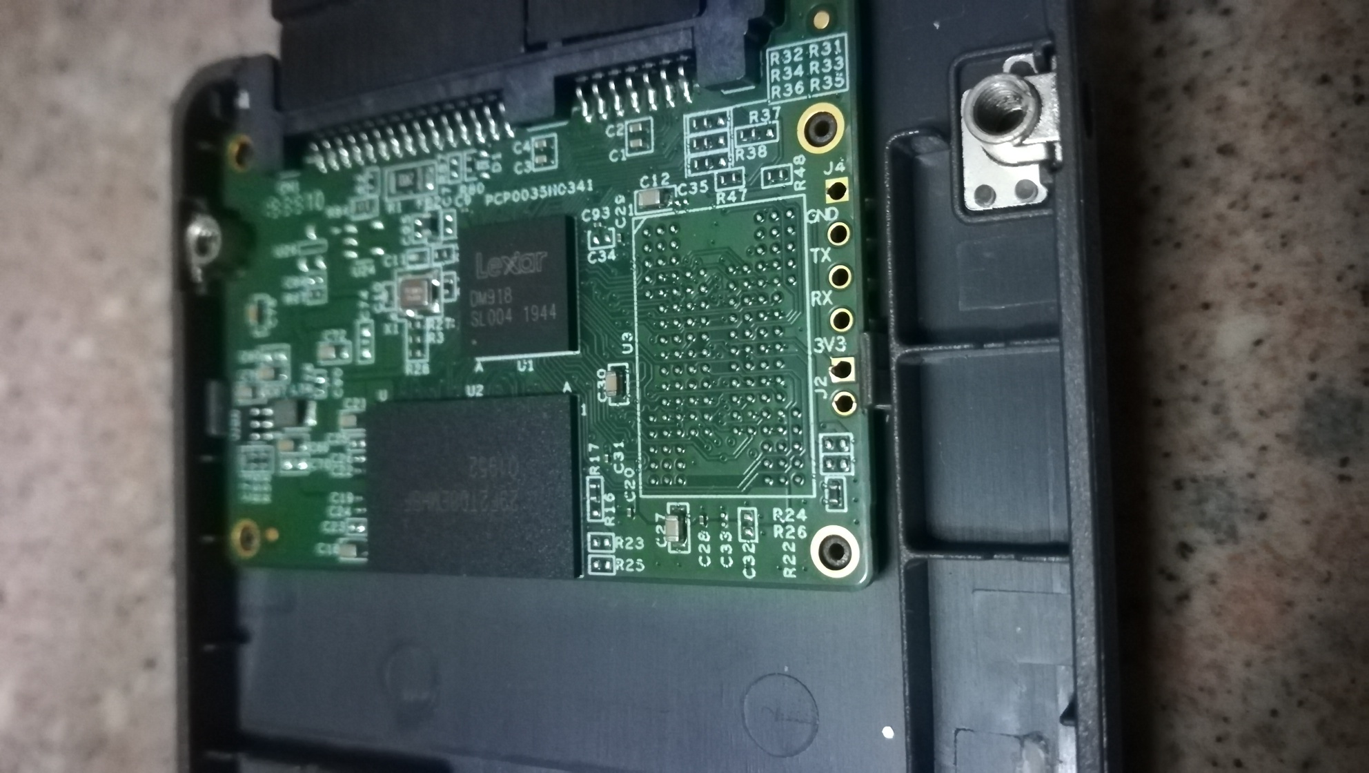

雷克沙NS100固态,通电进系统能识别设备,点击开卡软件直接搜到但再点击auto detect按钮卡死,不知道怎样进入工程模式,如何短接?
尝试短接J2两脚没反应,
尝试短接J4 3.3v和gnd脚会振动
尝试短接J2 圆口脚和  3.3v脚没反应
大家还有思路吗?

are u using Windows 7 for operating system,...i try on windows 10 not work but can run on windows 7

作者: ZZCCJJ86    时间: 2024-5-14 10:15
小平房 发表于 2024-5-11 21:36
固态开个卡好难
找到原因了,就是程序版本不对,找对了就没提示,但开卡会提示却固件,固件没找到,论坛也有人发过好久了都没有放出来,估计之后都没有的了
缺固件DCOLCAFC.BIN
补充内容 (2025-12-11 09:50):
不重新开贴了,事情解决了,论坛最新固件集可以开卡成功。这帖子不能编辑只能这里简单描述。
https://www.chinafix.com/thread-1379595-1-1.html
主控: Maxio/MAS0902/V2/A2-B27A-0x39-A.0.09.019-H200907a-V2
