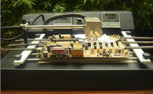

±êÌâ: 1000ԪɽկBGA
×î½üÎÞÒâÔÚÌÔ±¦·¢ÏÖÓÐÈËÔÚÂô×Ô¼º×öµÄ¼òÒ×BGA£¬¿´ÁËÒ»ÏÂÂòµÄÈË»¹Í¦¶à£¬²»ÖªµÀÂÛ̳ÀïÓÐûÈËÓùý£¬Âò¹ý£¬¿ÉÒÔ¸øÎÒÃǽ²ÏÂЧ¹ûÈçºÎ£¡

Õâ¸ö²»ÄܽÐBGA£¬Â¥Ö÷²»ÒªËæËæ±ã±ã°ÑÒ»¶Ñ·ÏÌú½Ð×öBGA£¬Õâ¸öÓ¦¸Ã½Ð´ó±ã»òÕßÀ¬»ø¡£Ì³×ÓÁËÒѾ­ÓÐÎÞÊýÈËÉϵ±ÁË£¬Â¥Ö÷ÄãÒ²´òËã²½ºó³¾£¿Òª

http://www.chinafix.com.cn/thread-111742-1-4.html    ×Ô¼º¿´¿´Õâ¸öÌû×Ó°¡ ¡£¡£¡£¡£¡£Õâ¸ö»úÆ÷¾ÍÊÇÉÏÃæÒ»Æ¬ºìÍâ·¢ÈÈש£¬ÏÂÃæÒ»Æ¬ºìÍâ·¢ÈÈש£¬Äã´òËãÓÃÀ´×öBGA£¿£¿£¿£¿¡£Äѹֹ¤Éֲ̾»ÈÃÐÞµçÄԵĵµ¿ÚʹÓÿƼ¼Á½¸ö×Ö×¢²áÁË£¬ÒòΪȷʵûÓпƼ¼¿ÉÑÔ¡£
×÷Õß: Ò»·Ö¸ûÔÅ    ʱ¼ä: 2009-8-23 09:43
±¾Ìû×îºóÓÉ Ò»·Ö¸ûÔÅ ÓÚ 2009-8-23 09:48 ±à¼­
ËûµÄ¾­ÓªÊֶκÜÃ÷ÏÔ£¬Í¬Ò»ÖÖ¶«Î÷´óÁ¿Öظ´ÅÅÁУ¬Õ¼¾ÝÁË´óÁ¿µÄλÖã¬ËùÒÔÔÚÌÔ±¦ÐÐÈÝÒ×ÕÒµ½Ëû¡£Ò»Ì¨»úÆ÷µÄ³É±¾ÔÚ300Ôª×óÓÒ£¬Âô1000Ôª-1500Ôª¡£ÔÊÐíÂò¼ÒÎÞÌõ¼þÍË»õ£¬£¬£¬£¬µ«ÊÇÐèÒª¸ºµ£Íù·µÔË·Ñ¡£´ó²¿·ÖÂò¼ÒÔÚÄڵز¢Ã»Óмû¹ýBGA£¬ËùÒÔ×ö²»ºÃµÄ»°ÒÔΪÊÇ×Ô¼º²Ù×÷²»µ±£¬Ã»ÓÐÑ¡ÔñÍË»õ¡£Èç¹ûÄãÌá³öÍË»õ£¬ËûÒ²ÎÞËùν£¬ÒòΪµ¥»úÀûÈóÏ൱¸ß£¬ÉÙÊý¼¸¸ö½ÏÕæµÄÂò¼ÒÍË»õ¶ÔËûÀ´Ëµ£¬²»»áËðʧʲô¡£Ö»Òª´ó²¿·ÖÂò¼Ò²»ÍË»õ¾ÍÐÐÁË¡£¡£¡£¡£¡£ÒòΪËûÊÇ¿ÉÒÔÍË»õµÄ£¬ËùÒÔÒ»°ãÈ˾Ͳ»»á¸ø²îÆÀÁË¡£¡£¡£¡£¡£¡£µ½ÁË×îºóʵÔÚÓò»ÁË£¬Ò²¾ÍÊDz»¹Ü£¬Áô×ÅϵͳĬÈÏºÃÆÀÁË¡£¡£¡£¡£¡£
×ÜÖ®£¬ºìÍâµÄBGA¹ú²úµÄÖ»Óпì¿ËµÄ¿ÉÓã¬ÄÇЩ¸ãɽկºìÍâBGAµÄ£¬¶¼ÊÇÓÐÒâÎÞÒâµÄÆ­×Ó£¬ÎªÊ²Ã´ÒªÓúìÍâÀ´Æ­£¬²»ÓÃÈÈ·çÀ´Æ­£¬ÒòΪºìÍâµÄ³É±¾Ö»ÊÇÈÈ·çµÄÁãÍ·£¬²»ÐÅÄã¾ÍÂòÀ´ÊÔÑéÒ»ÏÂÁË¡£

×öÊÇ¿ÉÒÔ×öµÄ£¬³É¹¦¿ÉÄܲ»¸ß£¬ÎÒÃÇѧϰҲ×Ô¼º¿ª·¢Á˺ìÍâÏߵģ¬¿ÉÊDz»ÔõôºÃÓã¬Ã»ÓÐÈÈ·çµÄºÃ

À¬»ø£¬ÎÒÊÔ¹ý£¬Ã»Ó㬼¸Ê®ÔªµÄСµç¯¶¼ÄܸãµÄÊÂ

ÎÒÔÚÄþ²¨ÈËÄÇÀïÂòÁËÒ»¸öºÍÄãÕâ²î²»¶àµÄ£¬ÏÖÔÚ±»ÎÒÈÓÂí·ÉÏÁË£¬¸ù±¾²»ÄÜÓã¬

ǧÍò²»ÒªÂò£¬Ôò»úÆ÷ÊÇÀ¬»ø£¬ÎÒÒ²ÂòµÄ£¬Ö»¿ÉÒÔº¸ÄÏÇÅ£¬»¹±±ÇÅÎÒ¾ÍûÓгɹ¦¹ý£¬ÎÒÏÖÔÚÒ²ÈÓÁË¡£

ÕâÖÖºÜÈÝÒ×»µ£¬»ØÀ´ºóÐèÒª×Ô¼º¼Ó×°²Å¿ÉÒÔ£¬ËüÊÇÖ±½ÓÓÃοؿª¹Ø¿ØÖÆ·¢Èȹܣ¬¹¦ÂÊ´ó£¬ÎÂ¿ØÆ÷û¼¸¸ö¾Í¹ÒµôÁË£¬Òª¼Ó×°¼ÌµçÆ÷²ÅÐеÄ

»¹²»Èç×Ô¼º¸ã¶þ°Ñ·çǹ£¬ÉÏÏÂͬʱ¼ÓÈÈ£¡³É¹¦Âʸߣ¡
×÷Õß: ±¿ÄÐÈËÊÇÎÒ    ʱ¼ä: 2009-12-25 17:36
ÂòÕâ»úÆ÷²»Èç×Ô¼º×ö£¬ÏÂÃæ200²»µ½µÄ853µçÈÈË¿¼ÓÈÈ£¬ÉÏÃæ·çͲһ¸ö£¬Ëµµ½µ×»¹ÊÇÒª×Ô¼º¼¼ÊõºÍÊìÁ·

810 ÒÔǰ£¬ºÜ¶àÈËÓõç¯×ö£¬¸ßµÄÓÐ80%³É¹¦ÂÊ£¬ÏÖÔÚÓÃ1WµÄרҵBGA×öÎÞǦ¶¼ÐèÒªÒ»¶¨µÄ¾­Ñé¡£
ÄÜ×öµÄ¸ÅÄÿ¸öÈ˵͍Ò岻ͬ¡£¶ÔÓÚ°®ºÃÕߣ¬ÓÐ20-30%Ò²¿É½Ð¡°ÄÜ×ö¡±¡£
רҵµêÀïÄÄÅÂÒ»¸ö¿Í»§µÄû×öºÃ¾Í¿ÉÄܱ»ÈÏΪ100%µÄʧ°Ü¡£

ÂÛ̳Àï¿´ÁËºÃ¶à¹ØÓÚBGAµÄÌÖÂÛ¡£Ã»Óмû¹ýºÍûÓÐÓùýBGA»úµÄÐֵܺÃÏñ¶¼¾õµÃºÜ¸ßÉÔÓÃż÷ºÃ¸ß¡£ÆäʵÎÒ²¢Ã»ÓиоõÕâ¸öBGA»úÆ÷¶àÉñÃØ¡£ÎÒµÄBGA»ú¡£4000¶àÂòµÄ¡£ÉÏ϶¼²»ÊÇÈÈ·çµÄ¡£×î½üÓиöС¹ÊÕÏ£¬ÎҾͲð¿ªÁË¡£½á¹¹Ì«¼òµ¥ÁË¡£Á½¸öοغÍÈý¸ö¼ÌµçÆ÷¡£ÎÒÔΡ£¿ÉÊǾÍÕâô¸ö¶«Î÷¡£ÎÒÕÕÑù×ö±±ÇÅ£¬ÏÔ¿¨£¬478µÄ×ù×Ó¡£³É¹¦Âʺܸ߰¡£¡ÒòΪÓÐοذ¡£¬Î¶ÈÖ»Òª²»²îµÄÌ«¶à¾ÍÐÐÁË£¬Ò»°Ù¶àÔªµÄοؾÍÄÜÇáËÉ´ïµ½1¡æµÄ¾«¶È¡£¶øÇÒÔÛ²»ÊÇ»¹ÓÐÑÛ¾¦ºÍÊÖÉϵÄÄ÷×Óô¡£Ïë¸ö°ì·¨ÍÆÍÆÐ¾Æ¬²»¾ÍÖªµÀËüµÄº¸½ÓÇé¿öÁËô¡£Õâ¶¼ÐèҪһЩ¾­Ñ飬¾­Ñé´ÓÄÄÀïÀ´°¡£¡¿´¿´ÄÇЩ±»ÉÕ»µµÄ°å×Ó¾ÍÖªµÀ¾­Ñé´ÓºÎ¶øÀ´ÁË¡£ºÇºÇ¡£²»¹ýÎÒ×ö775µÄ×ù×Ó´ÓÀ´¾ÍûÓгɹ¦¹ý¡£ÏÖÔÚÂÛ̳Àï·¢ÏÖÁ˸öСƫ·½¡£¾ÍÊǵ×ϰ²×°ÌúÍÐÅÌ¡£ÓÐʱ¼äÎÒÒ»¶¨ÊÔÊÔ¡£ÎÒ×îÌÖÑáÓÐЩÈË£¬ÔÚ²»Á˽â±ðÈ˲úÆ·µÄÇé¿öϲ»¸ºÔðÈεÄÅúÆÀ¡£ÄãÒÔΪ¼Û¸ñÔ½¸ß»úÆ÷¾ÍÔ½ºÃ°¡£¡Êǵģ¬ÎÒÏàÐÅÒ»·ÖǮһ·Ö»õ¡£ÇÒÎÊ£¬ÄãÒ»¸ö¸ãάÐÞµÄÄÜ׬¶àÉÙÇ®¡£»¨¸ö2ÍòÂò¸öBGAÄǸöºÃ°¡£¡Äãɶʱºò³É±¾»ØÀ´°¡£¡Ö»ÒªÄܽâ¾öÎÊÌâ¾ÍÐС£ÆäʵÓо­ÑéµÄάÐÞÔ±£¬Á½°Ñ·çǹ¾ÍÄÜ»»Äϱ±ÇÅ¡£ÄãҲ˵ÕâÁ½¸ö·çǹÀ¬»øÃ´£¡

οغÜÖØÒª£¬ÉϼÓÈÈÓúìÍ⣬ζȺÜÄÑ¿ØÖÆ¡£Ï¼ÓÈÈÓúìÍâ¶¼¿´¼ûÄÜ´ÜÉϸßÓÚÔ¤Éèζȼ¸Ê®¶È
