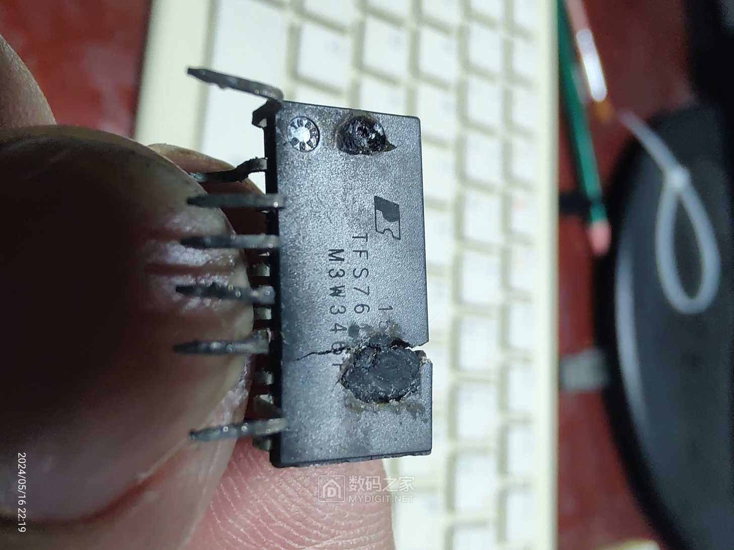

本人在维修一个康舒FSB009开关电源时,发现芯片烧毁,无法辩认,求助线上大神帮帮忙,万分感谢!
烧毁的芯片如下所示:
芯片为单排12引脚,背面与散热片相连;其中有几个引脚因电流过大而烧断;开关电源初级部分没有开关管(MOS管),按理应该集成在这个芯片中。
线上有大神若知道这个芯片的型号请告知,万分感谢!
更新:
在网上找了资料,大概率是这个芯片。

尽量把能看到的数字发上来
作者: u1464181    时间: 2024-3-19 23:42
顺景电器 发表于 2024-3-19 23:39
尽量把能看到的数字发上来
感谢,我已经在网上找到了资料,大概率是这个芯片,感谢,感谢!

今天在X宝上购买了一块TFS7701H的芯片,贼贵,本想买多一块备用,看看钱包,还是算了吧,哈哈。
到目前为止,损坏的配件有:主保险管1个、偏置电阻1个、稳压二极管2个、启动电阻1个;次级部分用直流电源上电检测目前没有问题。
等芯片到货,再向大家分享更换情况。

这个芯片好像是pwm芯片和辅助芯片做在一起的
