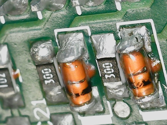

在PFC电路控制板上,与cm6800 芯片第五脚ss相通,connection point for the pwm soft start capacitor。上面没有型号,不知道是啥型号。

刚刚帮查了一个资料(附件1),SS是软启动引脚,最大电压是8V,典型电路(附件2):会不会有一种可能,这个二极管不是跟5脚相连,而是13脚VCC呢?能不能再上一张图看看,共同研究一下?
作者: 东声科技    时间: 2024-3-21 12:50
1N4148吧  两边300欧电阻并联的
作者: hcs1800    时间: 2024-3-21 13:15

作者: 东声科技    时间: 2024-3-21 17:21
300是30欧的

1N4148,隔离用的吗

作者: VXdTOHZ3    时间: 2024-3-23 23:34
是稳压管符号,又是ZD2,很明显就是8v稳压管了,4148毫无道理。
作者: bluekelan    时间: 2024-3-24 14:18
如果是稳压,又是cm6800。应该是15v稳压管

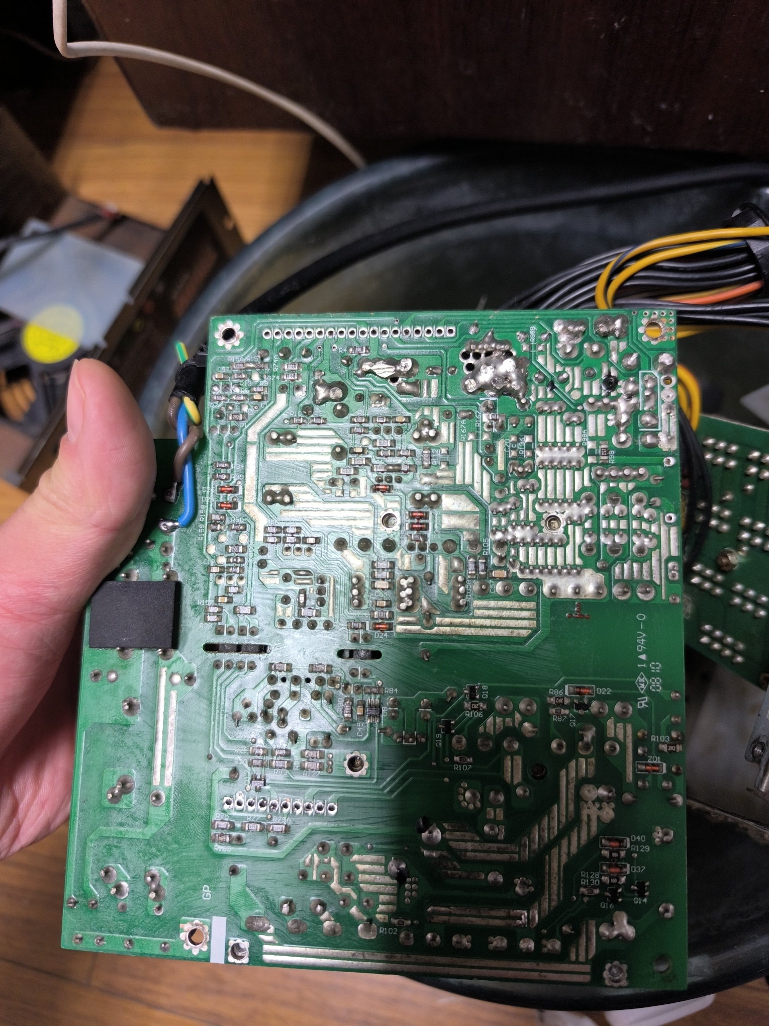

作者: 6053377    时间: 2024-3-24 21:15
重新拍了电路板,上面的这种管子都是一个样子。ATX电源板

作者: VXdTOHZ3    时间: 2024-3-25 23:44
这类稳压管大多数是0.5w的,不需要纠结型号,根据电路分析一下稳压值就好了。
作者: gogo1688    时间: 2024-5-6 13:49
确定是第五脚吗?我感觉楼主新手哦,4148并联30欧输出。芯片上下看反了。
