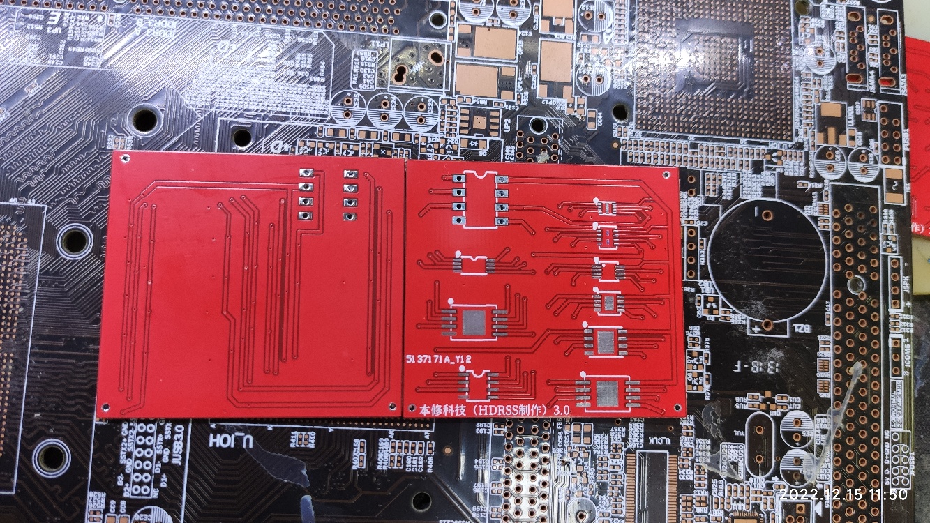

谁能刷这个bios,没过保修的。客户要修。升级bios中断。不开机了。板号da0njlmbae0
找到了用这个型号GD25Q256C@SOP16代替刷就行了

搞个这玩意,虽然不太好用吧,也能用,呵呵,买编程器的时侯,一并买回来的

用这个就行了,买编程器送的
作者: 鲁国大海    时间: 2024-3-17 09:38
xiaocao1021 发表于 2024-03-17 09:35
用这个就行了,买编程器送的
我也是这个。便宜好用。焊用烙铁。拆用热风枪

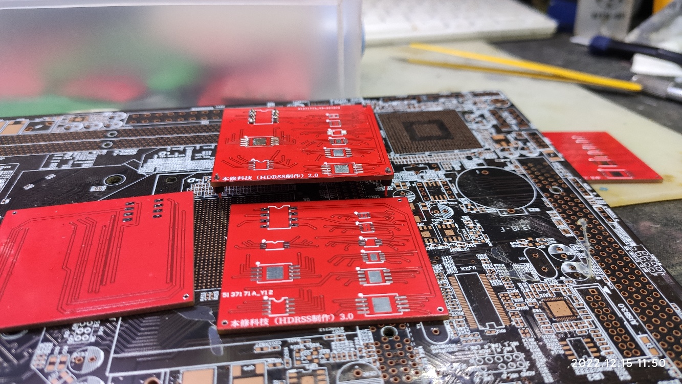

作者: 飞越维修技术员    时间: 2024-3-17 12:35
现在出现新的问题,,这个刷了用不了,不知道是不是编程器不支持还是芯片只是一次性了,刷上不触发了。校验资料也不通过,怎么弄也不行了,

刷这个BIOS好像要锡融化的时候给它往下按,不平他就开不了机,不触发以前修V星台式主板遇到过这个情况

我没买这个座子,是把芯片吹下来一根一根焊上去刷的
作者: 晴天G    时间: 2024-3-22 12:27
天选的吧,我都是拆下来用转接座。

作者: 搜南辰    时间: 2024-3-22 19:52
我开始焊也是焊上不触发,QFN贴片BIOS用力主板顶下去,把下面锡挤出来,有锡球一样的几个锡珠会出来,就可以出发了。因为我那时候是B560M的主板,用的ESPI总线,BIOS参与出发的

作者: 飞越维修技术员    时间: 2024-3-25 10:43
TENSN 发表于 2024-3-22 19:32
这不可能吧?平不平,只要不虚焊,歪一点也没问题,我试过n个.
就是没焊好,换了新的芯片刷上就好了,旧芯片引脚焊出来就不好焊回去了。
