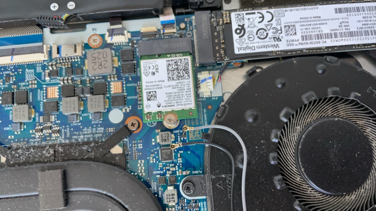

怎么感觉都一样呢?

个人觉得一般两天线长度差不多长的情况下,信号不受影响,个别机子天线有长短位置一根在屏上,一根在c壳会有影响,个别型号网卡单天线都可以用,在HP的机子见的很多。

看笔记本型号,笔记本设计的天线,一般不用管,如果WiFi信号变差了就反转下。

以前试过THINKPAD的机子,反插WIFI会随机掉包,会一定程度上影响信号!
作者: xiaocao1021    时间: 2024-3-17 08:58
有的机器正反一样,有的机器就不行 信号差

接反一般问题不大,有颜色的天线,黑的一般接MIAN,其它颜色接aux
