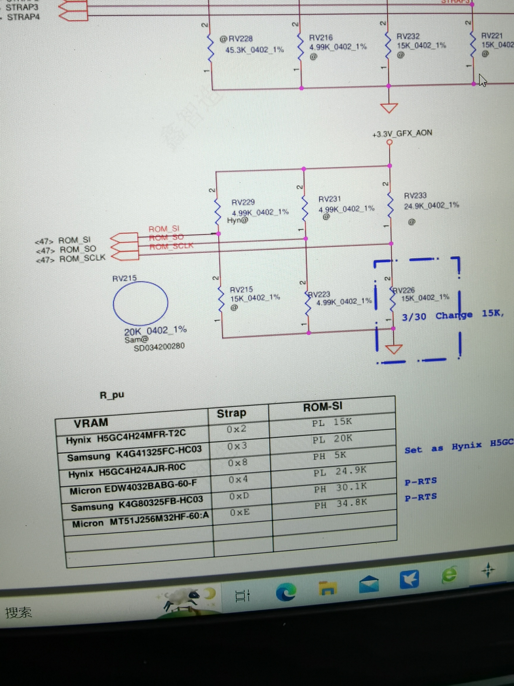

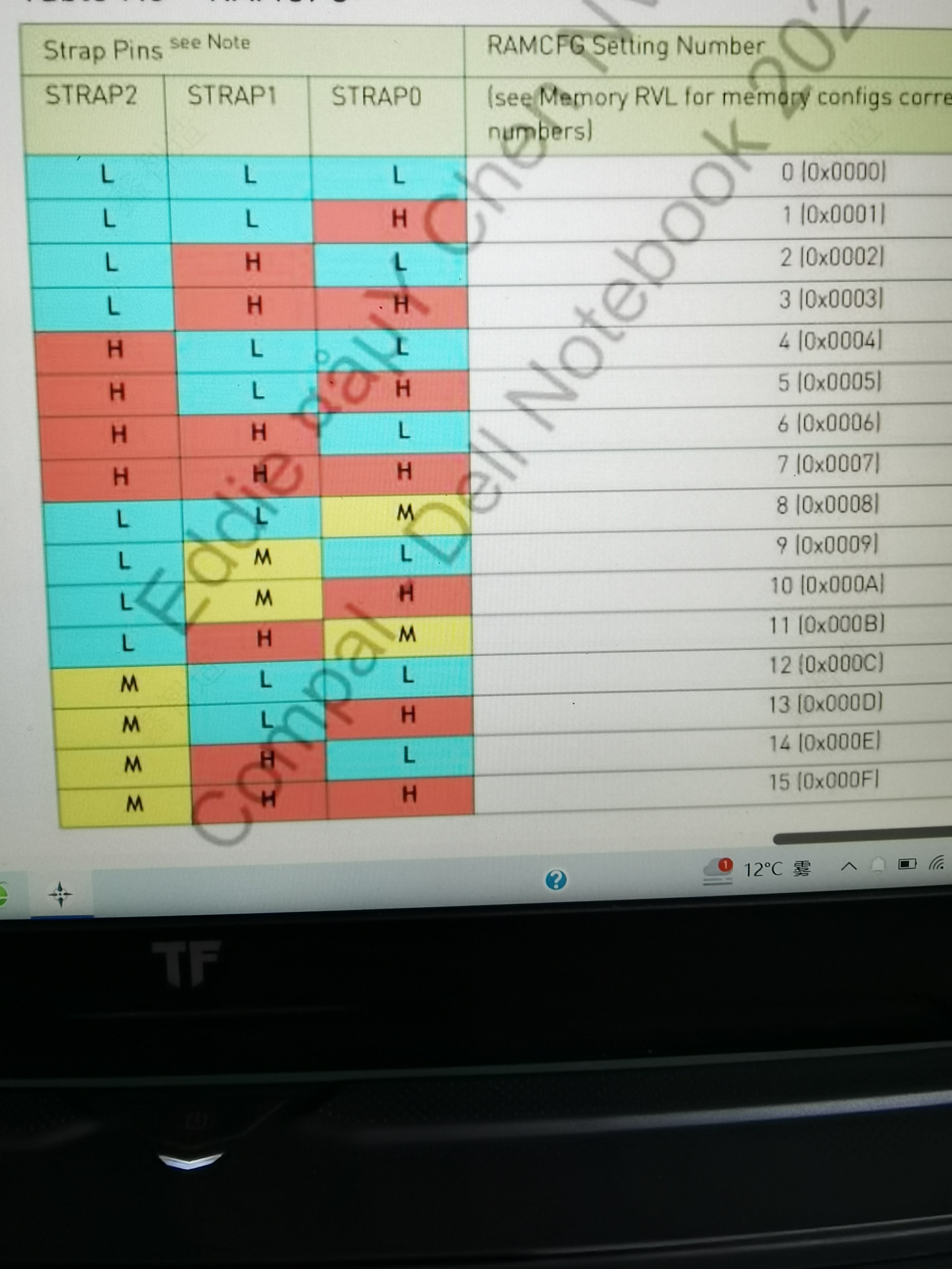

改显存k4g80325fb  strap0上为H rom-si上拉30.1对吗?
作者: 维修达斯    时间: 2024-3-15 11:56
strap2为M  M是上下都装还是都不要呢?
作者: xfzl    时间: 2024-3-16 07:09
m都不要,对照现在板上的颗粒和电阻分布应该可以判断
作者: qinhecat    时间: 2024-3-16 14:26
M是middle中间电平的意思,就是上下两个电阻都要装上,形成一个一半参考电压的意思
作者: 维修达斯    时间: 2024-3-16 14:55
到底哪个对,等我屏幕到了再验证
作者: 维修达斯    时间: 2024-3-21 00:21
没改成功,970m 6颗512的改六颗1G的,显存都装上去了,两颗电阻装与不装都是一样,还是3G,都能跑分
作者: zzZ钟s    时间: 2024-3-21 05:08
你看rv229跟rv215下面有hyn跟sam字样,会不会改三星时,下拉rv215要改成20k,上拉改成30.1k?没改过显存,只是猜测
作者: 维修达斯    时间: 2024-3-21 08:33
单独下拉20k是三星fc512颗粒的,不用一起装,料板上验证的

GPU-Z识别到了三星显存,6个G识别到了3个G
作者: u1457798    时间: 2024-3-21 09:29
有没有可能还要改显卡bios
作者: 维修达斯    时间: 2024-3-21 19:13
u1457798 发表于 2024-03-21 09:29
有没有可能还要改显卡bios
没有相应的6G bios,都是3G的
作者: 杜俊岩    时间: 2024-3-22 12:00
BIOS有容量限制?
作者: muniao    时间: 2024-3-26 07:56
pl改rv215,ph改rv229
