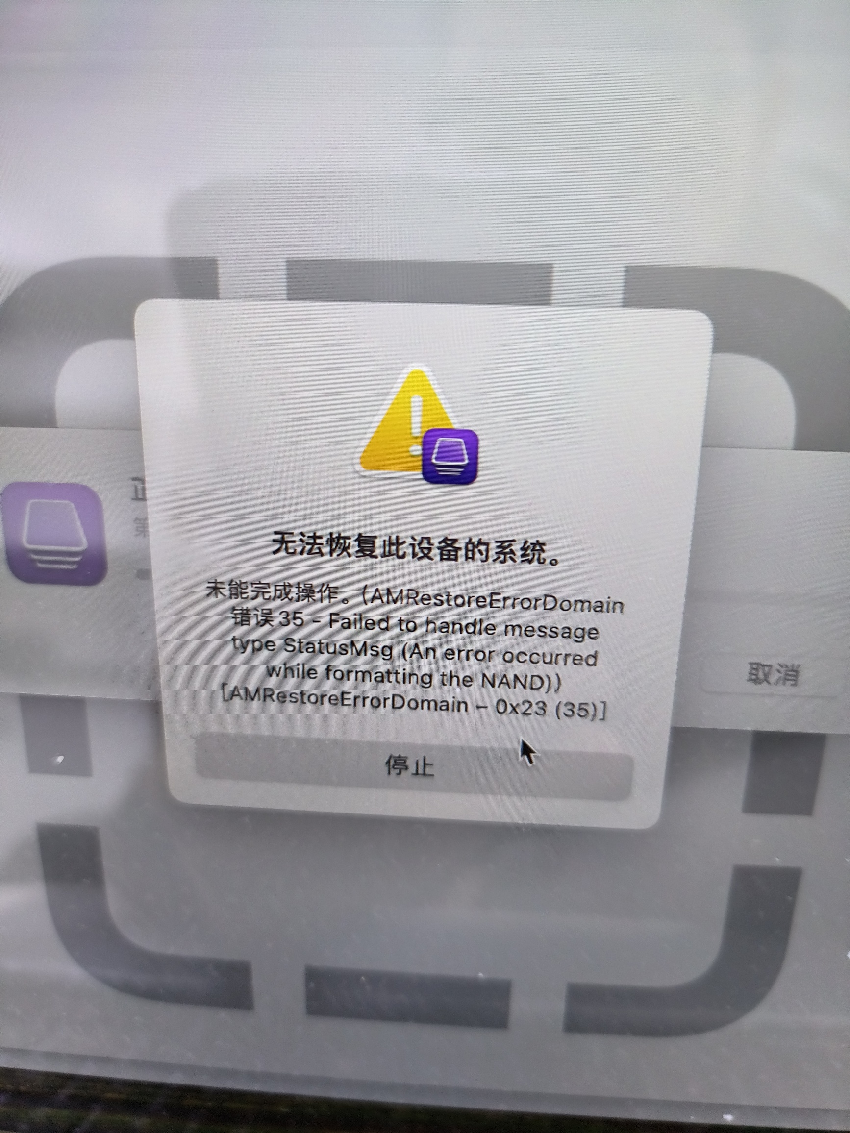

a1989 820-00850 扩容硬盘失败 报错35.
搞了半个月了,硬盘换了3套。刷T2原硬盘也过不去了.硬盘供电正常,不知道哪里出问题了,哪位大神给个思路

升级硬盘,升级出问题这不应该。35很多还是硬盘套件问题,你换了三套都一样报错35吗?看报错同时要看刷机电流和进度条走到那里来综合判断才准确
