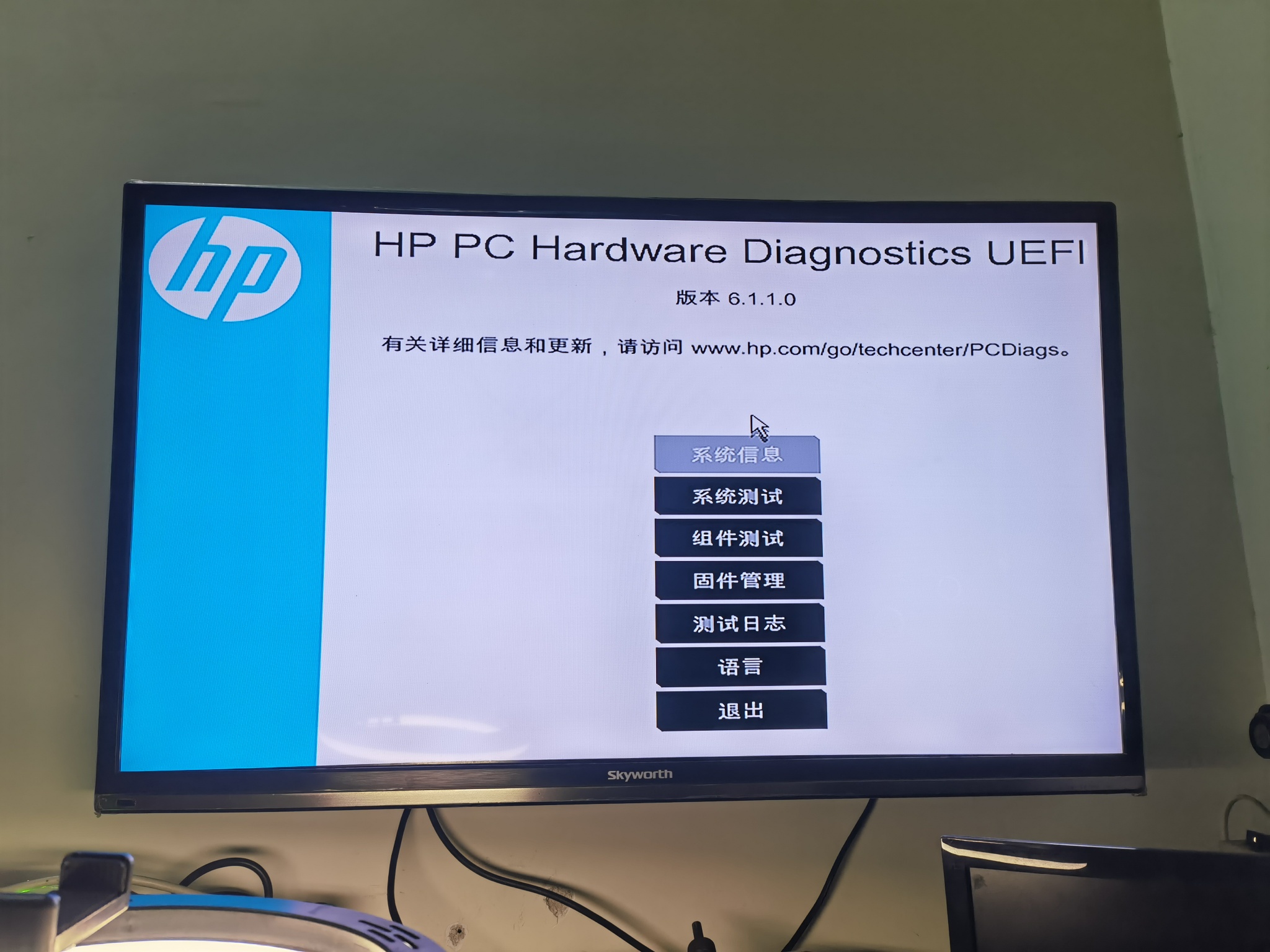

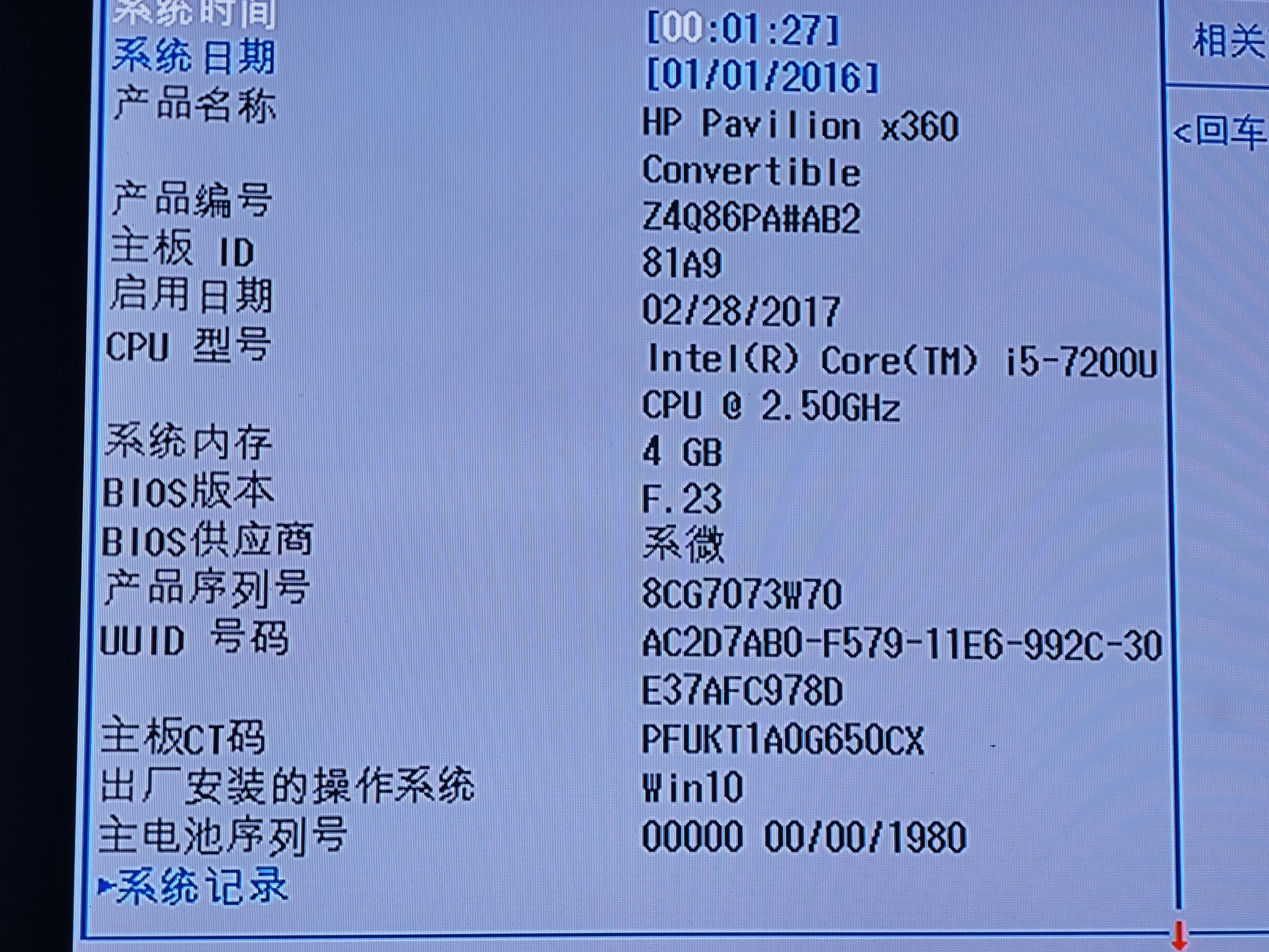

HP Pavilion x360 13-u144tu  板号15256-1,能正常开机进系统,进系统能正常顺畅运行,但关机不能关断电源(按电源开关或系统关机),电流不变小,反而增大(正常进系统外接显示器,工作电流在0.23A左右,按电源开关或系统关机电流上升到0.51A左右,测量各供电电感和各级供电都还(CPU供电由0.65V上升到1V左右),长按电源开关可以关机断电。BIOS原机备份己重新刷写,求各位大虾十几招,看是什么问题,提供思路。
