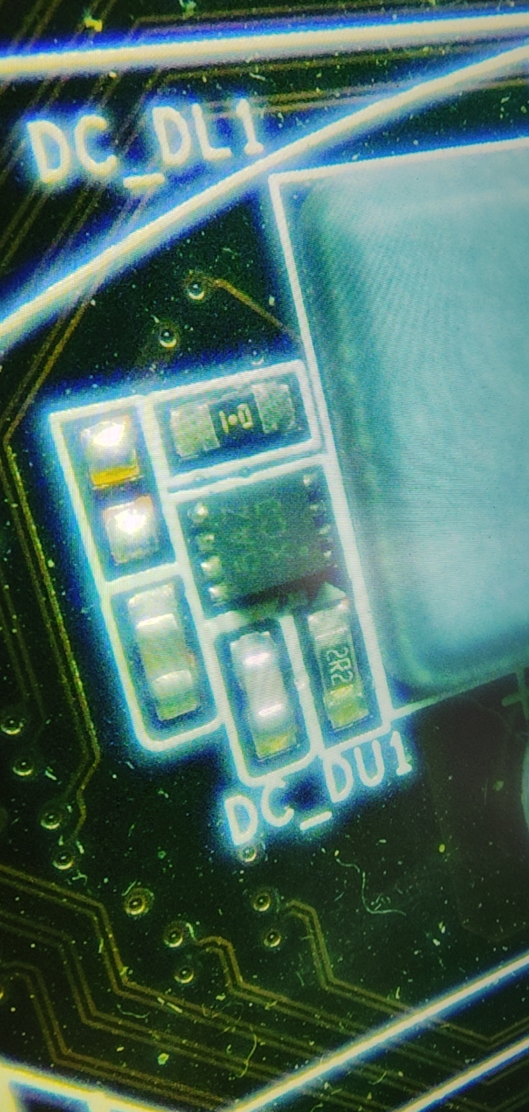

标题: 技嘉ga-x150m-plus ws 内存告警,测试内存槽电压正常就是不认内存
难道桥挂了?
作者: u1543066    时间: 2024-3-13 12:35
那就修不好了
作者: 18907850004    时间: 2024-3-13 13:21
修好了,BIOS问题
作者: gingerluo    时间: 2024-3-13 15:02
难道不刷bios就怀疑桥吗
作者: 18907850004    时间: 2024-3-13 17:27

cpu需要读取内存spd中内存配置信息初始化内存,bios有问题也不过内存。
