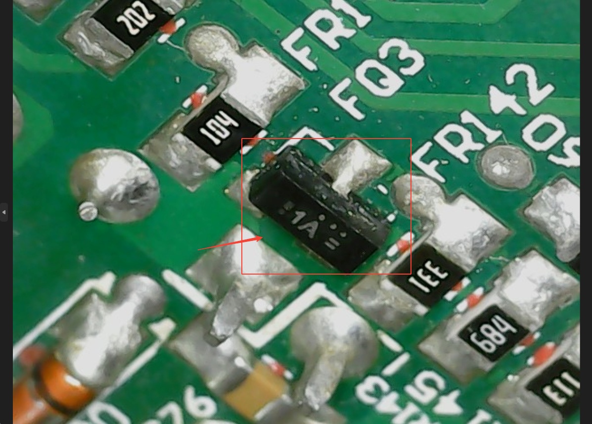

标题: 这个三极管型号怎么看?
怎么还有一些特殊符号,代表着啥意思?
作者: u1461077    时间: 2024-3-16 12:58
型号是1A    BC846  NPN型,65V  0.1A

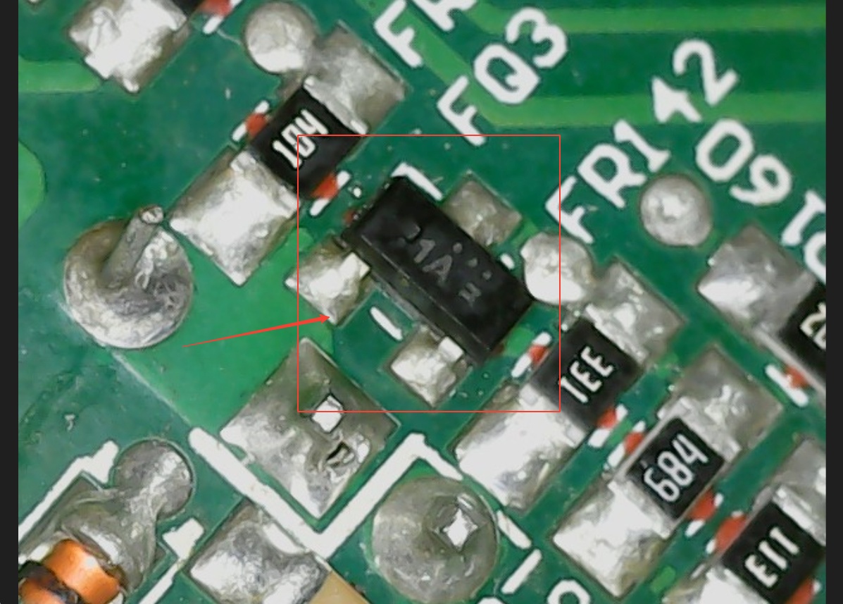

作者: songthinker666    时间: 2024-3-19 08:32
有丝印反查的网站
作者: 6053377    时间: 2024-3-19 11:56
songthinker666 发表于 2024-03-19 08:32
有丝印反查的网站
能给个网址吗
感谢,已经按照你说的买了
作者: songthinker666    时间: 2024-3-20 08:55
6053377 发表于 2024-3-19 11:56
能给个网址吗
网上可以搜索丝印反查网站,可能有的是会员,我用过的:http://www.smdmarkingcodes.com/chinese.php
另外也可以尝试淘宝搜索,直接搜:丝印 XXX,有时也可以找的到
