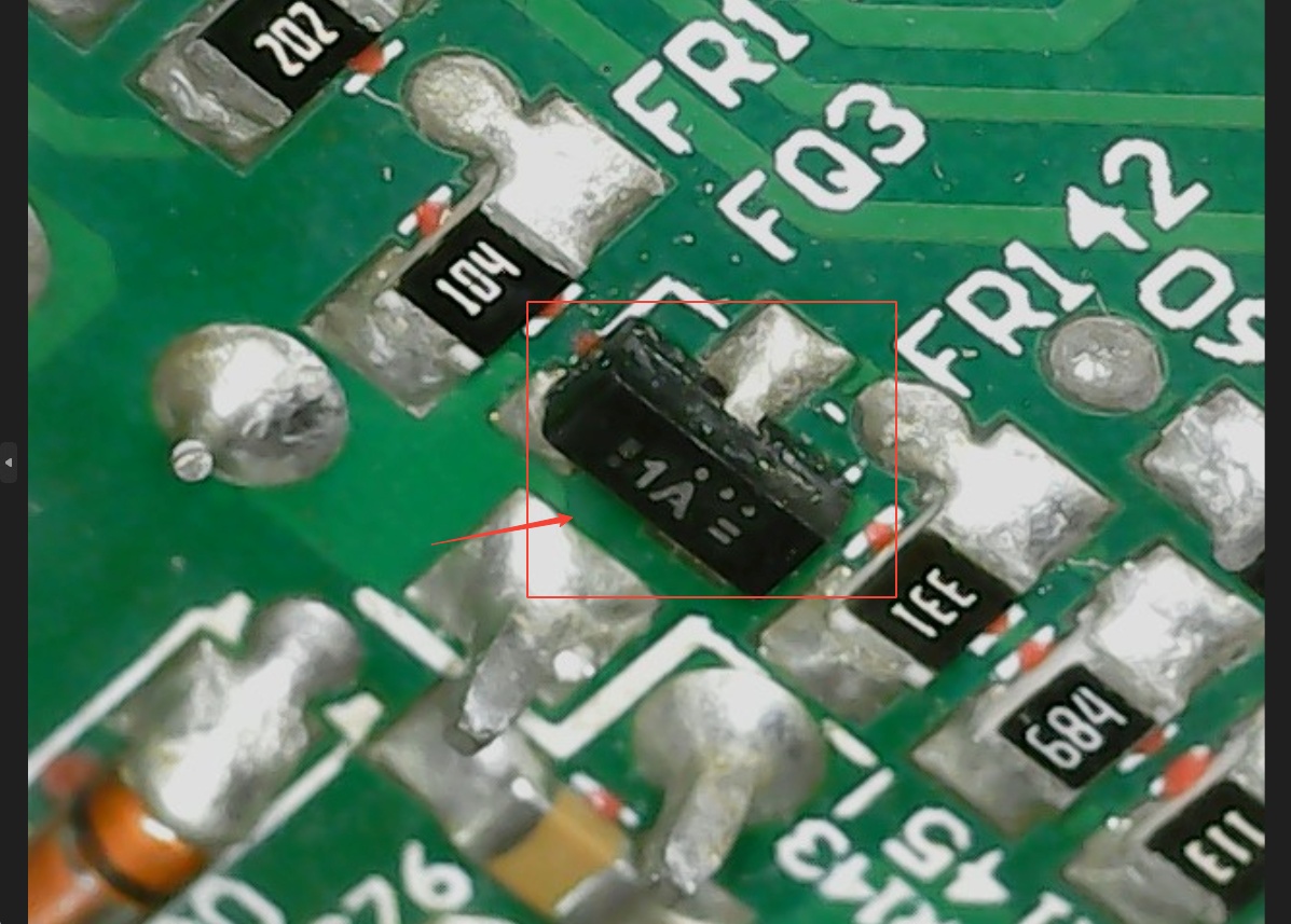

请教各位大神这个管子是什么型号的,初学看不懂。

作者: 6053377    时间: 2024-3-13 10:29
高清图,具体是什么型号的?
作者: u1536125    时间: 2024-3-13 11:05
贴片三极管啊,
作者: 6053377    时间: 2024-3-13 13:48
u1536125 发表于 2024-3-13 11:05
贴片三极管啊,
知道是三极管,不知道是啥型号
作者: u1536125    时间: 2024-3-13 14:35
6053377 发表于 2024-3-13 13:48
知道是三极管,不知道是啥型号
别玩了,这也是问题?百度或淘宝嘛
J3Y:S8050
2F:BC850B
2TY:S8550
3E:BC857A
1A: BC846A
2 3:DTC143EUA
A4:BAV70W
1E:BC847A
J6:9014
A7:1SS123

谢谢,我新手小白

npn三极管
作者: kclee    时间: 2024-3-17 01:01
主板上的W1P T04 W04 1AM可以代换,
作者: jiejiequyi    时间: 2024-3-17 09:19
三极管啦,不需要知道型号,你只需要知道是npn还是pnp就行了
作者: czcz    时间: 2024-3-17 15:47
npn型三极管呀!
作者: 浅别    时间: 2024-3-19 15:57
不是看评论我都当成是mos管了
作者: hanjia    时间: 2024-3-28 19:51
1A:
