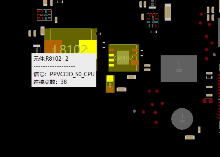

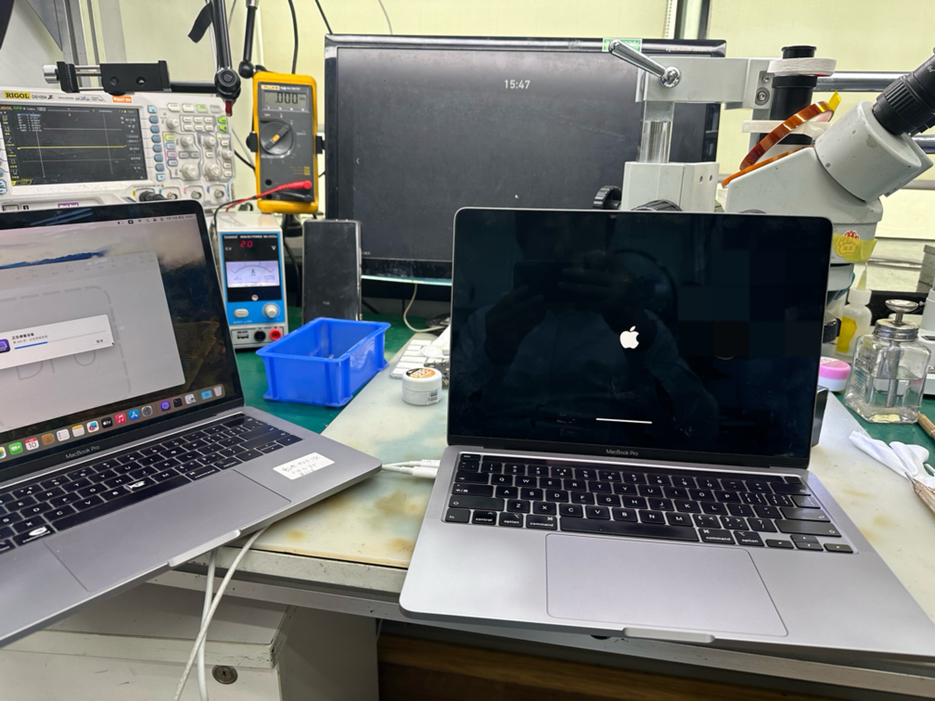

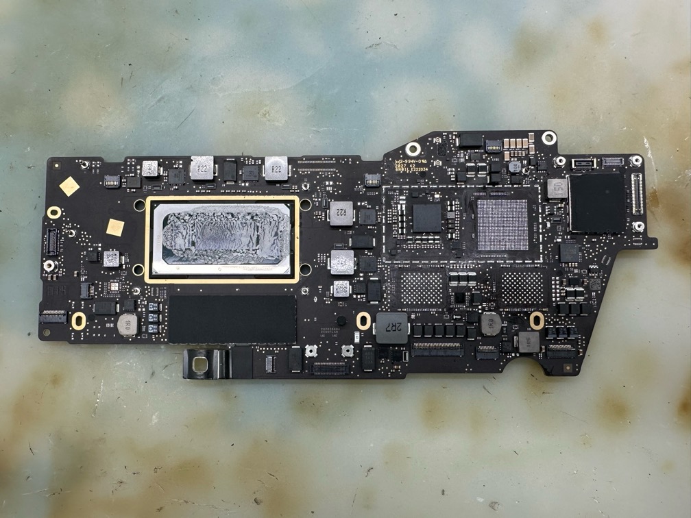

a2289 轻微进水,二修不开机

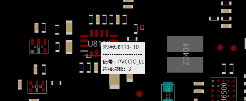

板子状况还可以,简单测量能升压,电流上不去,发现问题ppvccio s0 CPU 0.95没有
A2289这款板子,这个电压经常出问题,换了没解决好几个机器,很多同时CPU也挂啦

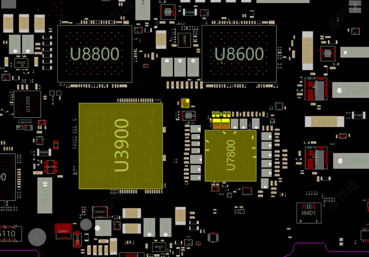

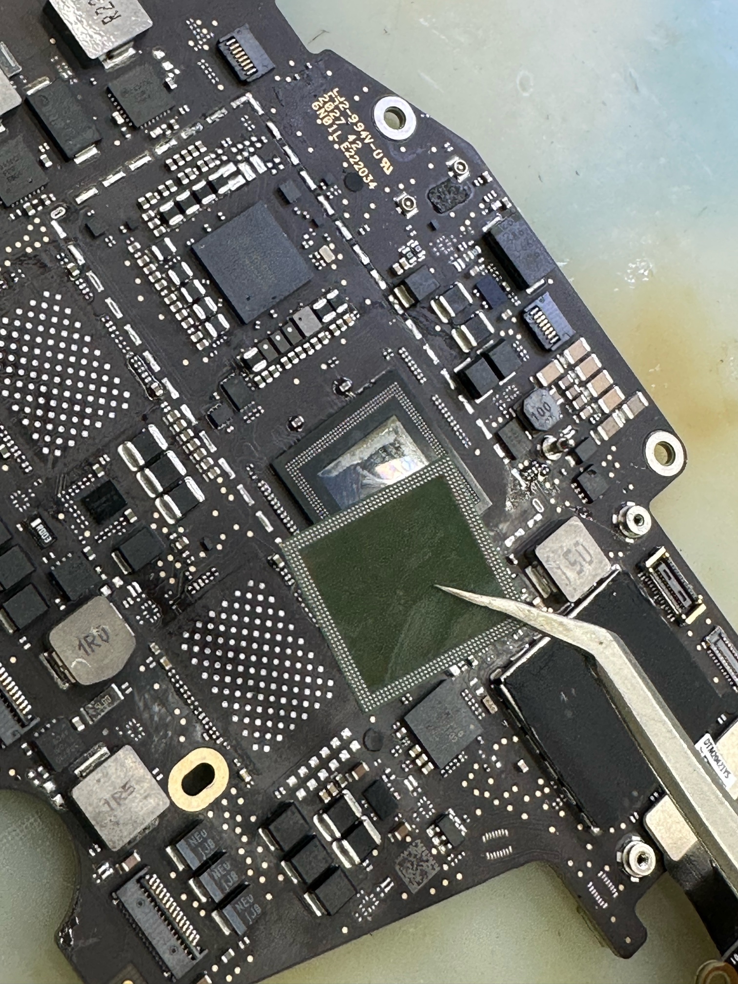

实际测量u8110 芯片短路,r8147供电电阻已经烧断。换好电压出来正常,测试主板还没点亮,果断换CPU吧

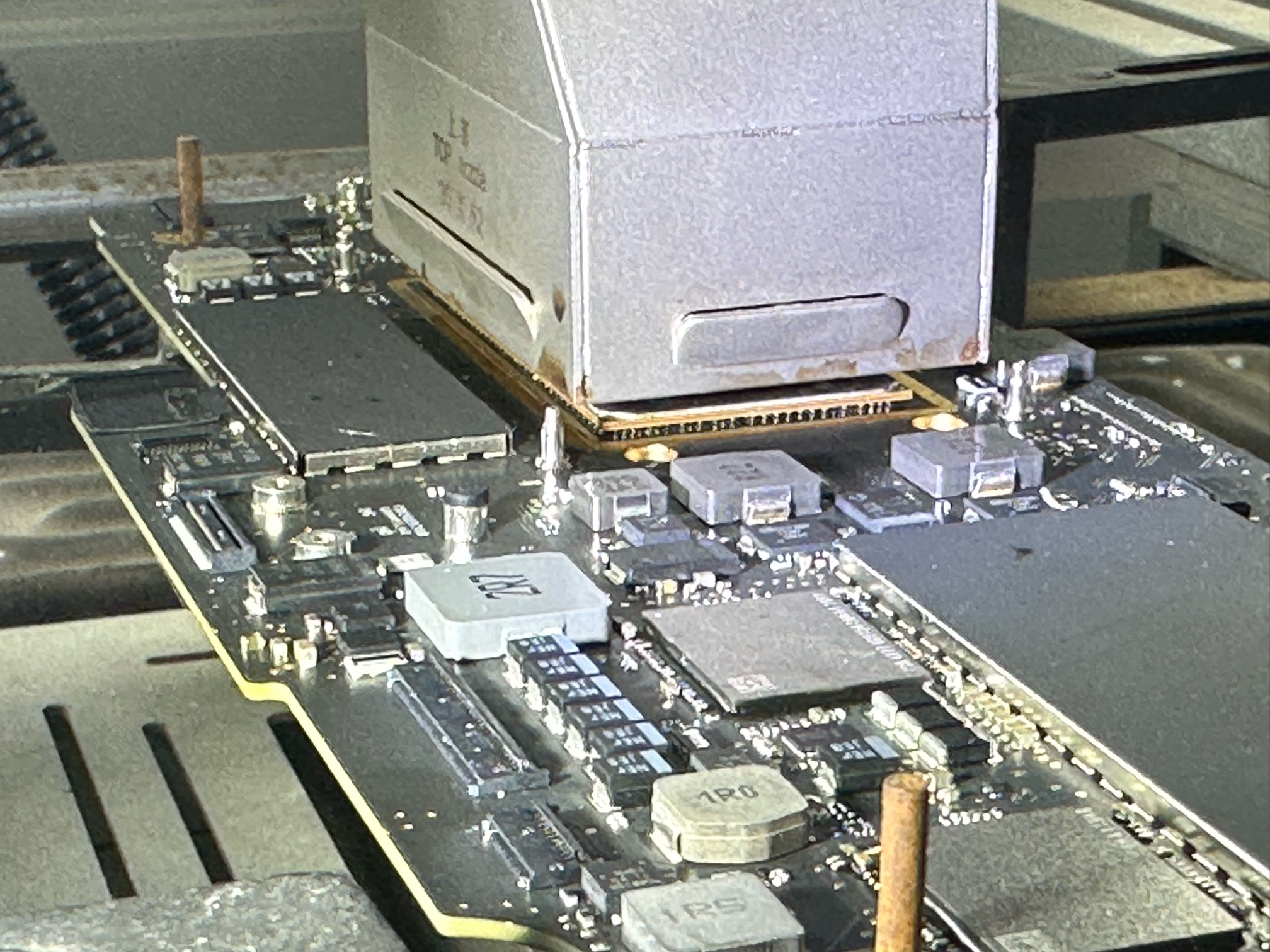

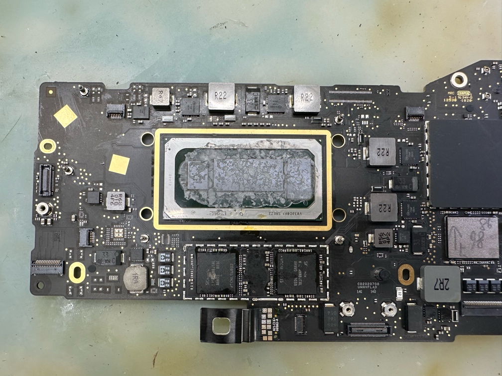

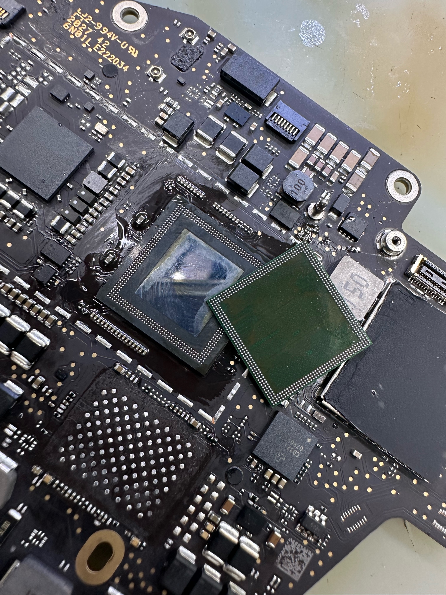

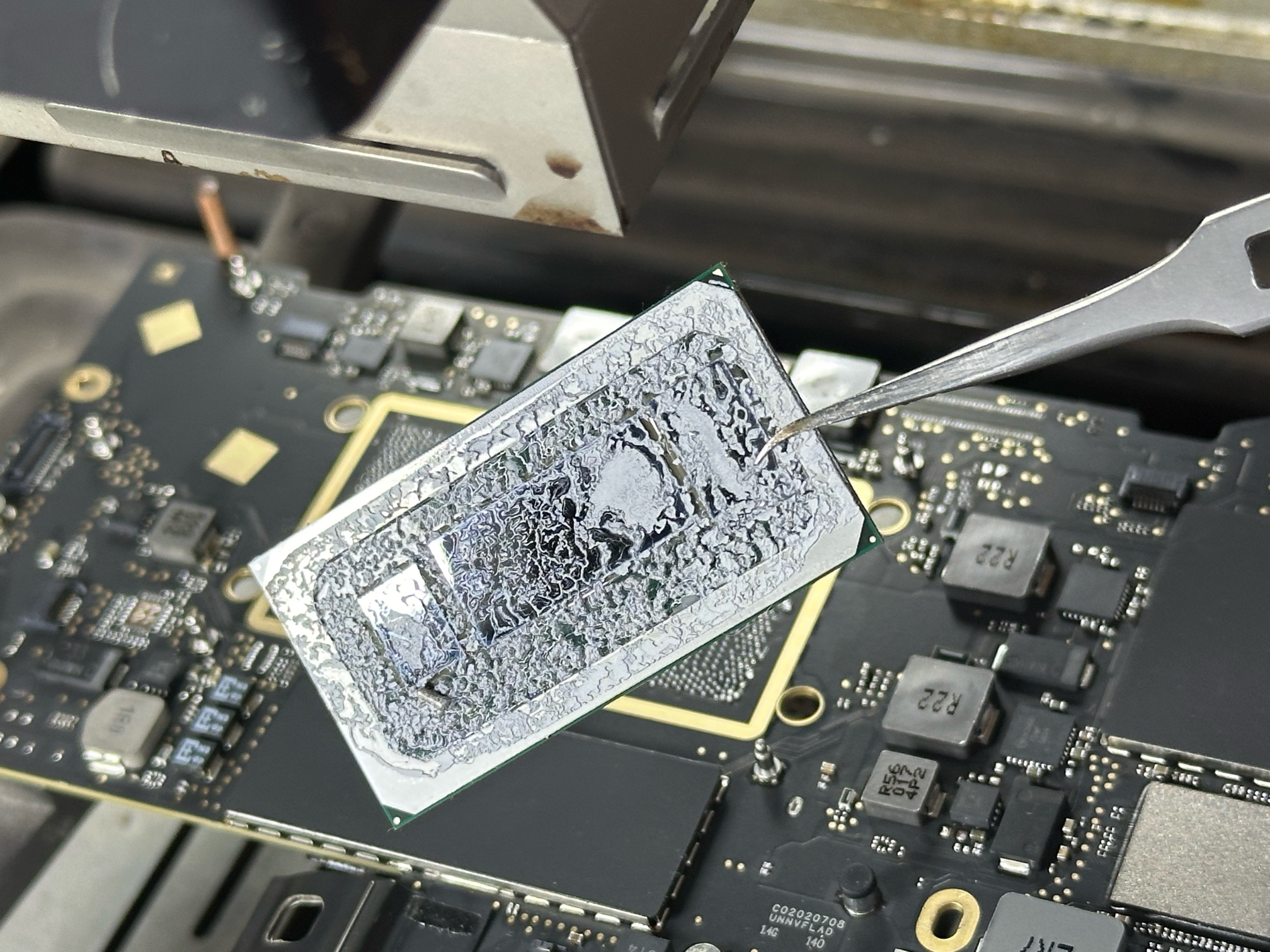

a2289这款板子,板层容易鼓包,兄弟们注意! 拆个ID板CPU换上去还是一样电流,卧槽尼吗,不知道那里出幺蛾子啦,平常这CPU也没少换呀?

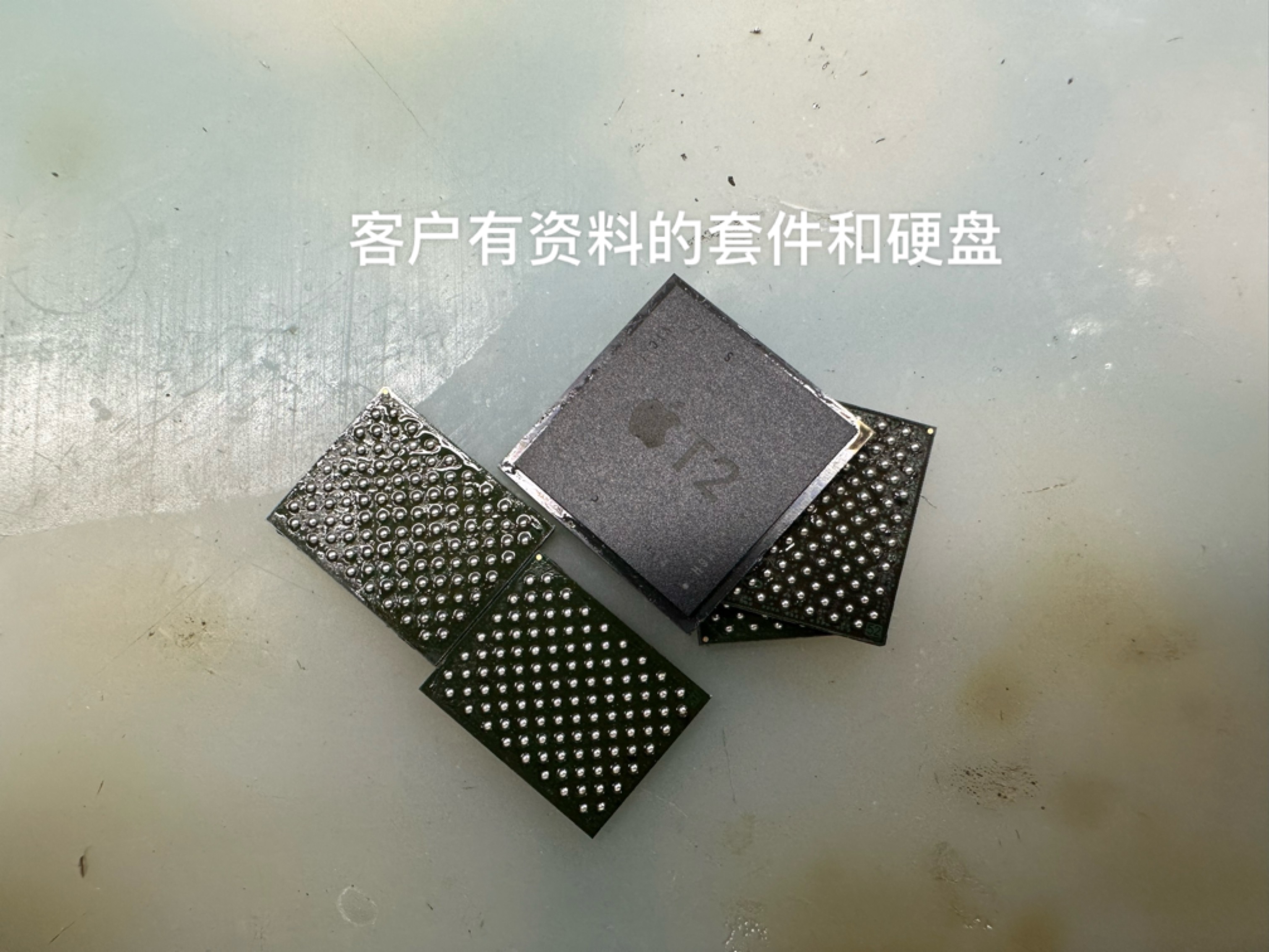

这幺蛾子闹的,尝试修复T2 ,T2 能修复好,还是一样不亮。还不如直接把T2直接搬过去。要不客户要数据早就直接搬T2啦
激动,激动。再挣扎一下,顺带把把内存也给换啦。(这一天天净是 干着无效劳动)

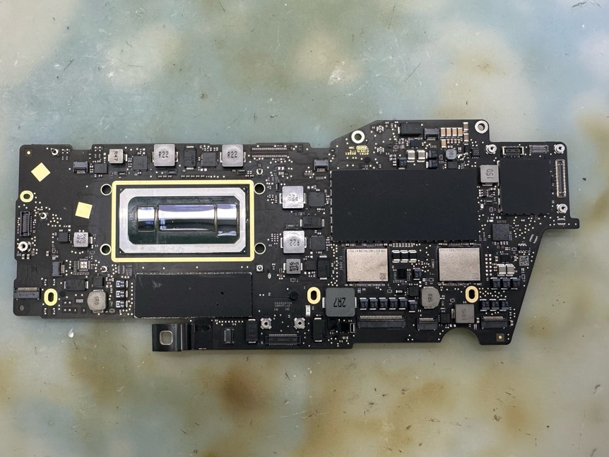

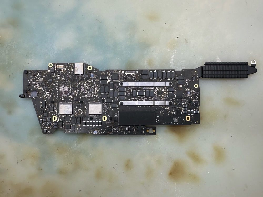

这这主板快撸完啦,还没鼓包,你们不是说这主板爱鼓包鼓包,就是自己手法不行吧!搬搬搬ID板吧,人家不是要数据,说啥也要搞出来
客户套件T2焊接到ID板上,有心没心测量一下1.1 结果给我整懵啦,搞短路,还把上盖给搞短路,分层吧
分层重新装好T2上盖,再次修复T2

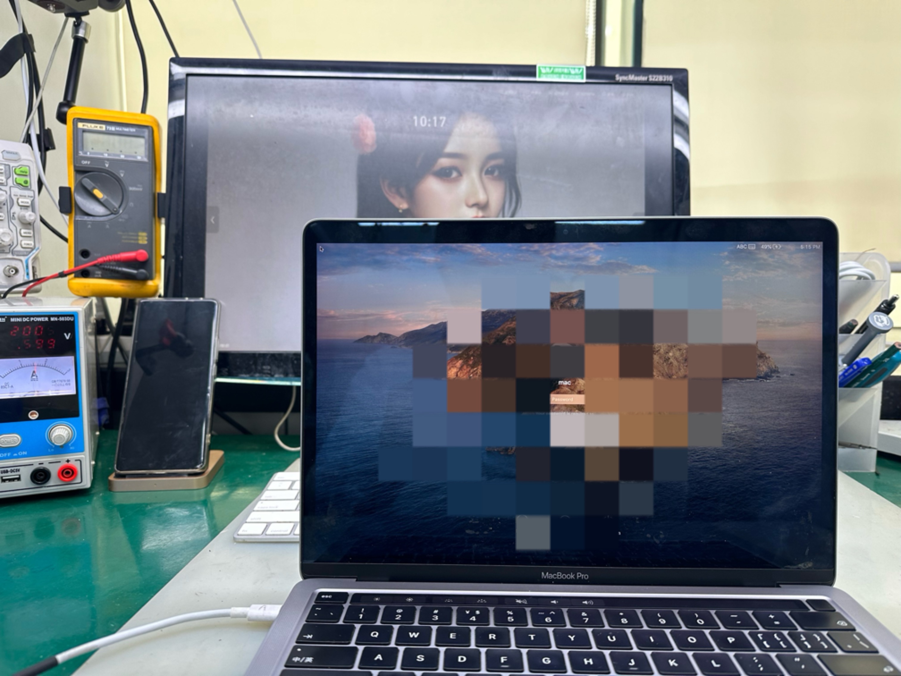

看到这图标兄弟们你就说懵不懵吧
出来是个地球在转,这还有啥数据,保个寂寞,上上家有师傅早给他恢复过T2吧?还是要装系统,客户估计心里一万个T M D!兄弟们你说咱这保数据保住没?
