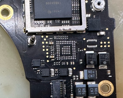

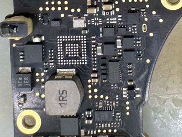

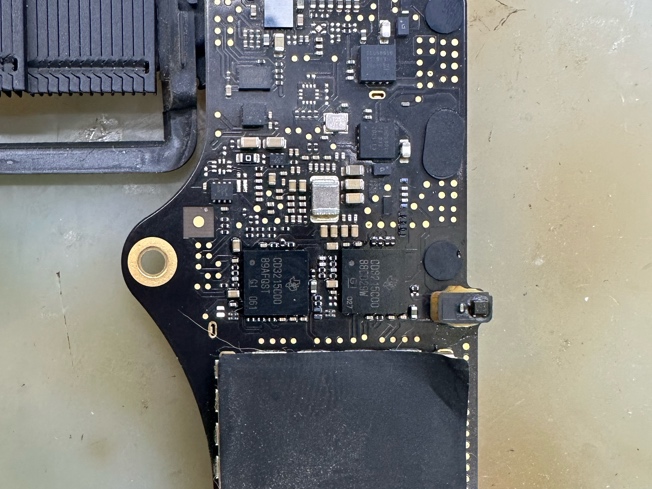

标题: 高配A1990 I9 32G 1T 不开机,充电烧了还是累啦 [打印本页]
作者: thinkhelp    时间: 2024-3-12 14:47
标题: 高配A1990 I9 32G 1T 不开机,充电烧了还是累啦
不开机,同行送过来已经拆开啦,看状况还好没大动
拆主板,cd3215 有一个明显烧洞
拆下,不短路。阻值没有恢复正常,分别拆下其余三个,PP3V3 G3H 阻值恢复正常
装上四个芯片
单板测试OK,装机测试
作者: thinkhelp    时间: 2024-3-12 14:48
整机测试,右边一个接口不能充电,接口也烧坏一个,又换了一个接口
