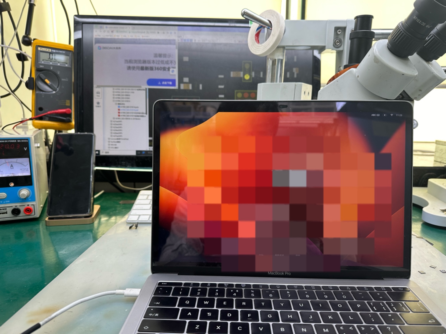

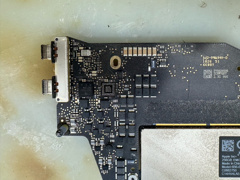

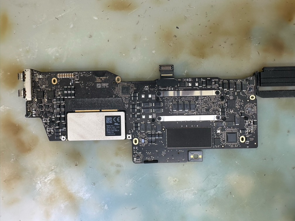

标题: a1708 不开机换个芯片就好 [打印本页]
作者: thinkhelp    时间: 2024-3-12 13:13
标题: a1708 不开机换个芯片就好
本帖最后由 thinkhelp 于 2024-3-12 14:49 编辑
a1708 不开机 拆开cd3215芯片烧个洞
拆到芯片,换个芯片
OK
作者: a842028812    时间: 2024-3-12 13:18
是短路吧,比较简单
作者: yiweihd    时间: 2024-3-12 13:26
短路的比较好修
作者: u1541711    时间: 2024-4-2 15:56
这个芯片是带程序的吧
