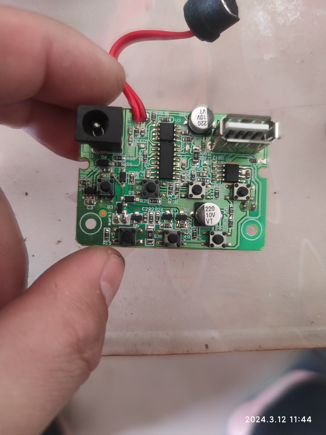

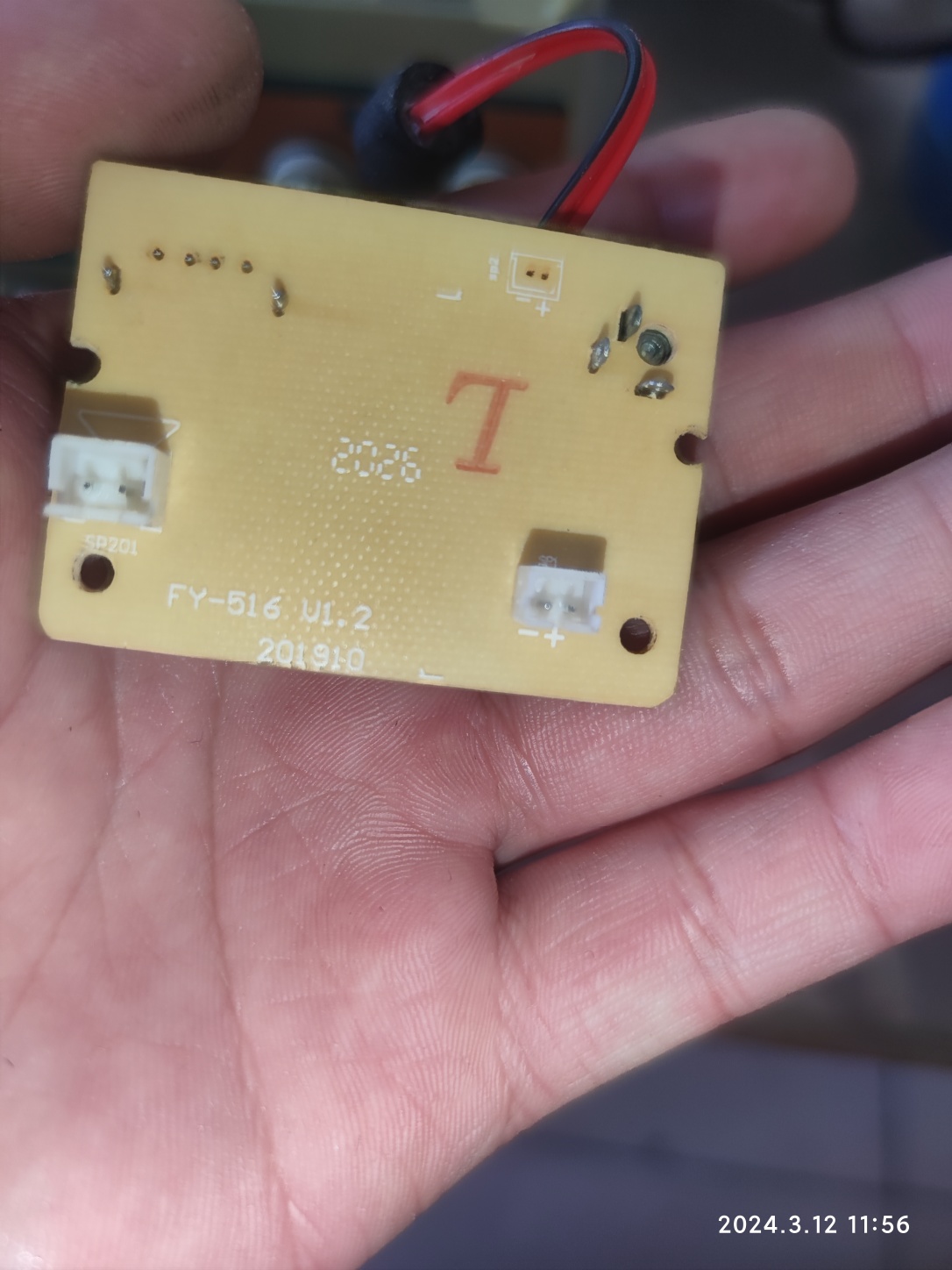

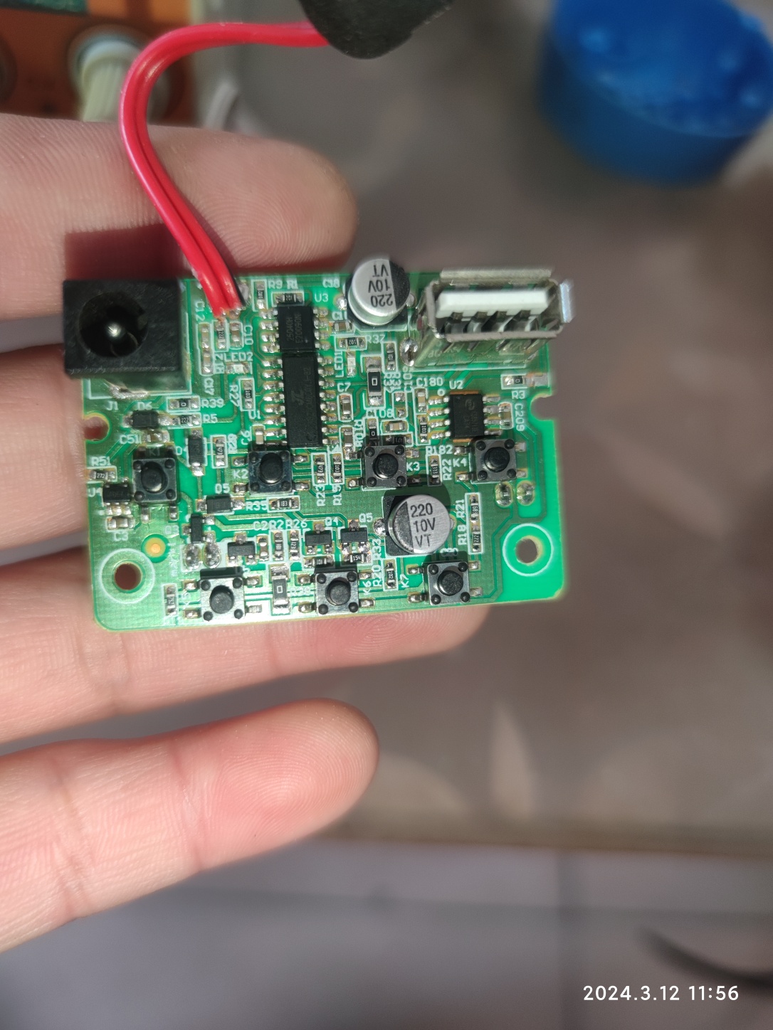

这是扩音喇叭主板,现在故障是不充电,充电灯也不亮,之前他插的电开机来,反正从朋友那拿回来正常使用就是充电发现没灯了,LED灯好的,这个测那啊,蒙圈。电路小白
作者: 顺景电器    时间: 2024-3-13 08:58
这个5脚芯片型号发我看看
作者: 772787180    时间: 2024-3-13 17:31
顺景电器 发表于 2024-03-13 08:58
这个5脚芯片型号发我看看
4064芯片,裸板不插电池上电了,测3脚两边3v,另外一边0.2v。
作者: 772787180    时间: 2024-3-13 17:58
4064,纳闷,就是不知道那问题
作者: 顺景电器    时间: 2024-3-13 18:30
772787180 发表于 2024-3-13 17:58
4064,纳闷,就是不知道那问题
你按标识量一下各脚的电压正常吗?
作者: 772787180    时间: 2024-3-13 19:25
顺景电器 发表于 2024-03-13 18:30
你按标识量一下各脚的电压正常吗?
不太懂。带电池测45脚0.3啊才
作者: 772787180    时间: 2024-3-13 19:31
感觉它不正常,左面进去5v,出来就0.3了
作者: 772787180    时间: 2024-3-13 20:09
你按标识量一下各脚的电压正常吗?
飞线跳过那个sj,直接给这边供电5v。然后那个4064烧了
