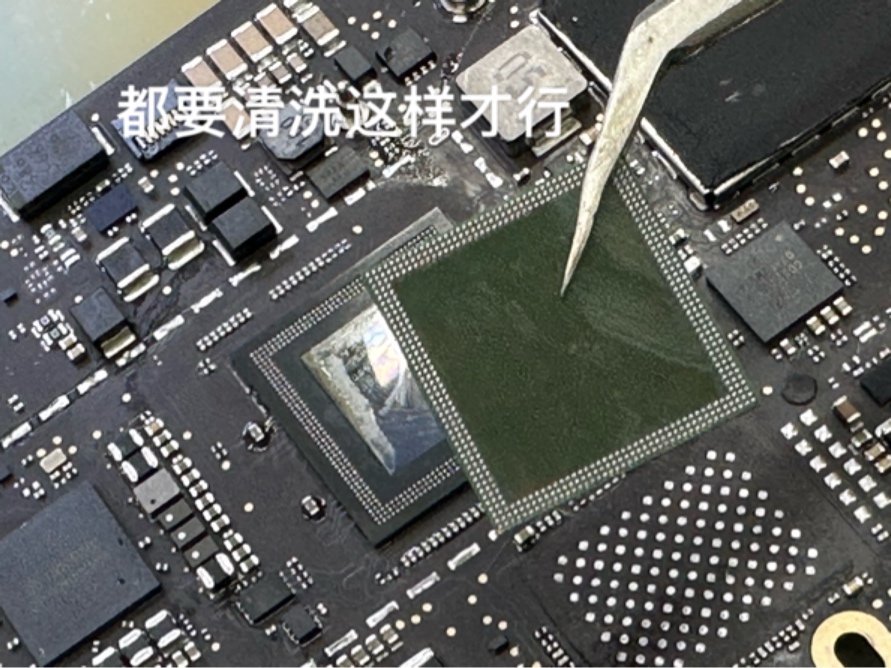

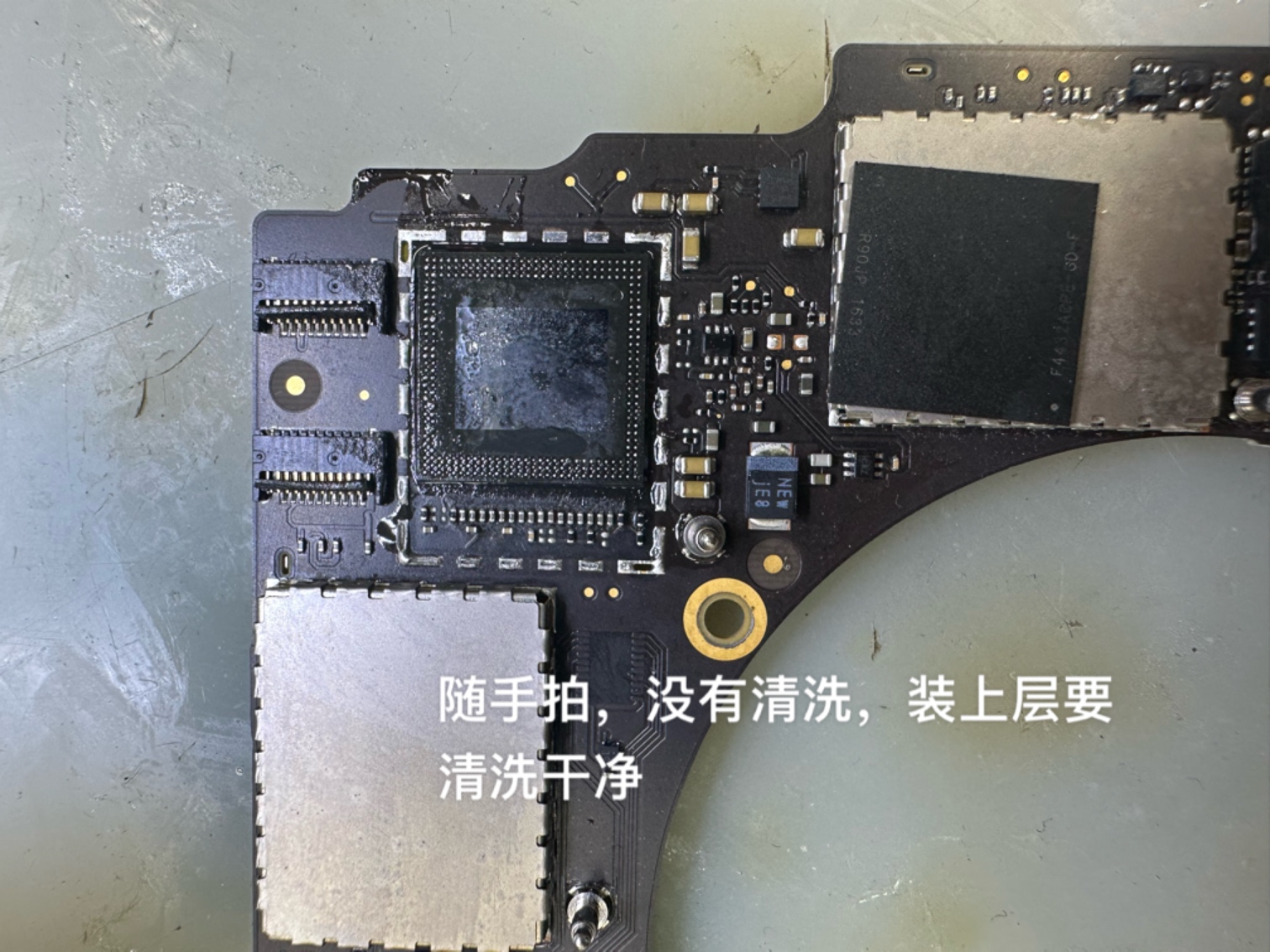

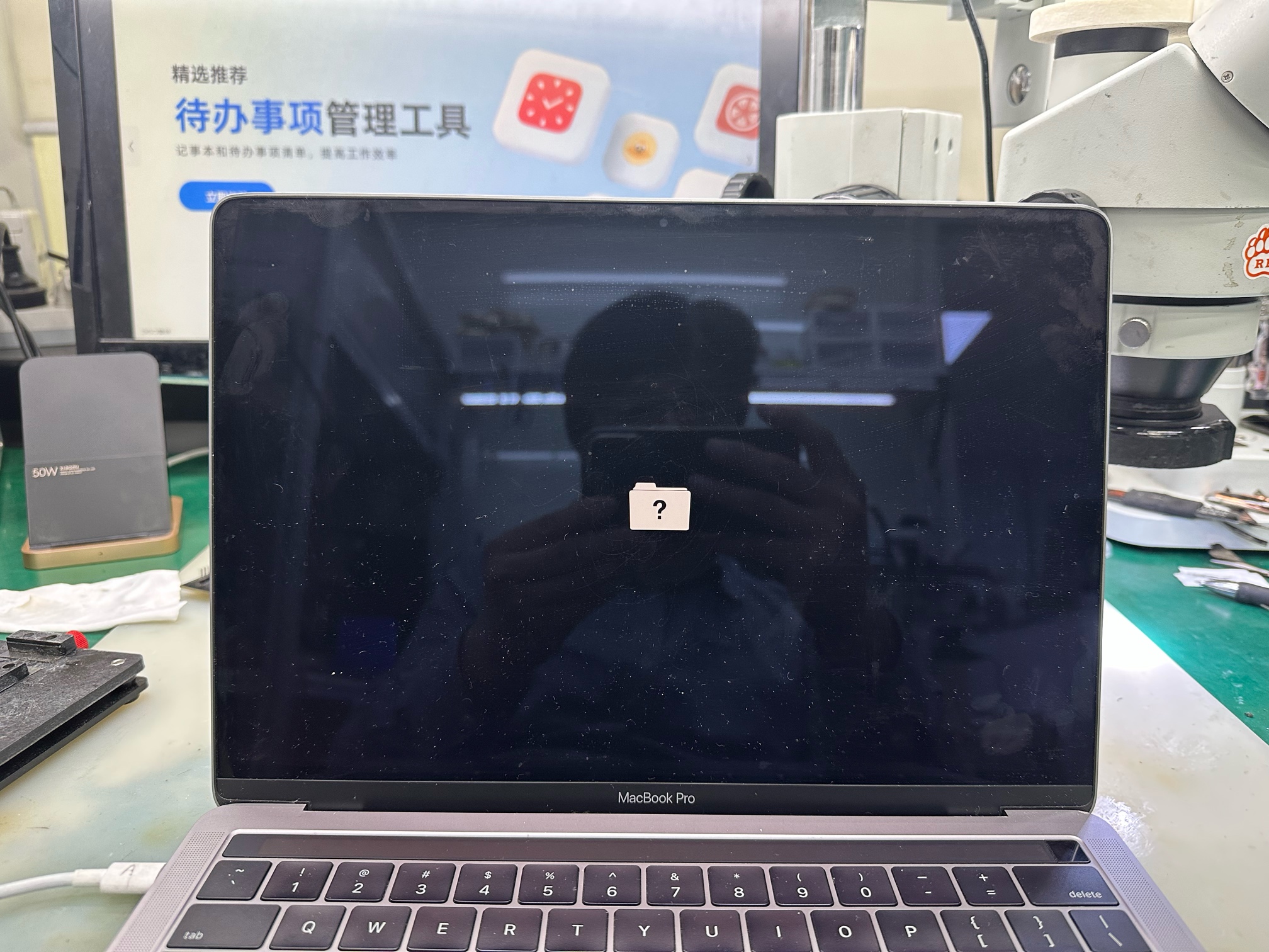

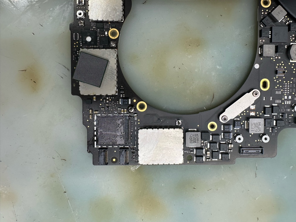

a1706 有人叫 不进系统,文件夹或是不认硬盘,等等看看怎么来修
先确定,百分百是主板硬盘问题再来搞,(硬盘格式化没有安装系统也显示一样别和不识别硬盘搞叉劈啦)
测量硬盘各路供电是否都正常,排除人为故障,基本上硬盘主控芯片不良引起(A1706 硬盘电路有接口和CPU链接, 供电芯片  主控芯片和四颗有序排列的闪存颗粒组成) 硬盘主控采用双层结构,下层是主控芯片 上层是rom ,有的有灌胶,有的无灌胶,这也是很多师傅,感觉A1706 硬盘不识别不好修的原因(重点 方法是否得当,物料是否良好,焊接手法工艺怎样都决定这个问题的修复良率和后期使用的稳定性,兄弟们大家不要懵逼)

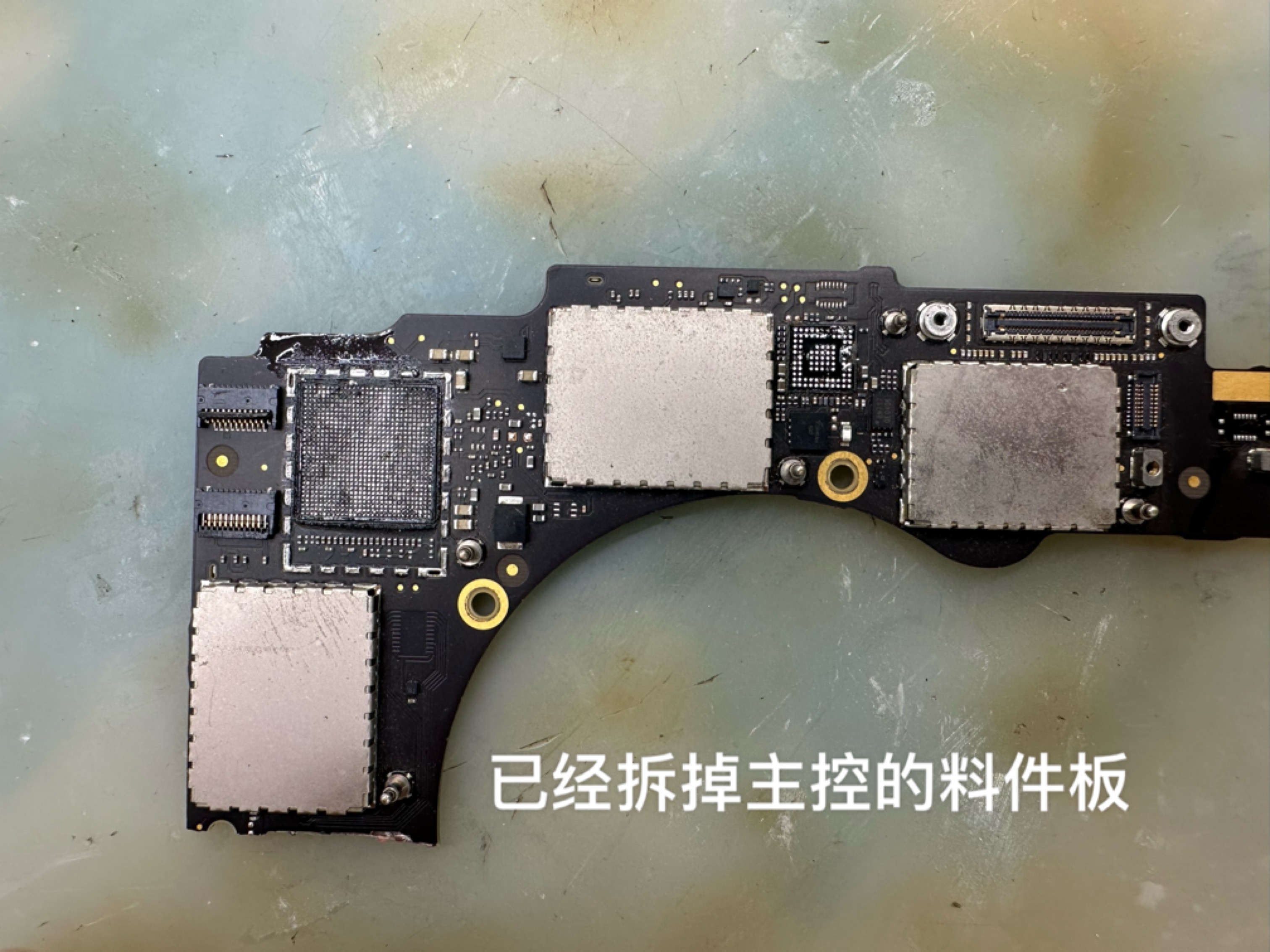

方法确定就是换主控芯片啦,找确定好的硬盘套料拆主控芯片,维修工艺手法,兄弟们只能加强练习

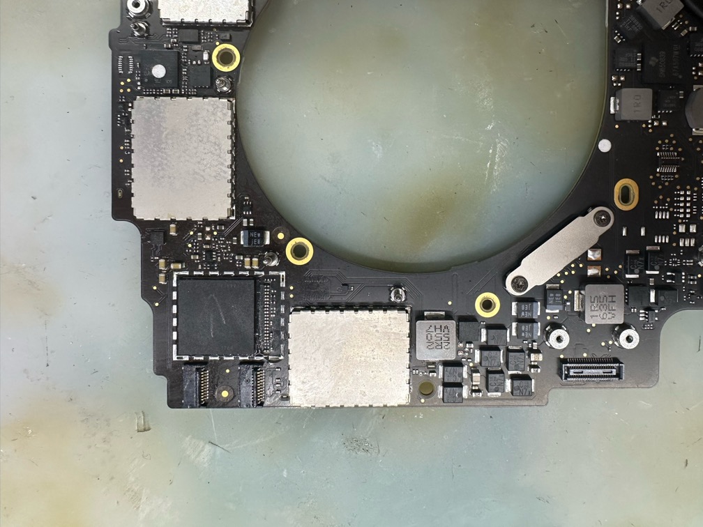

焊接好主控芯片测试

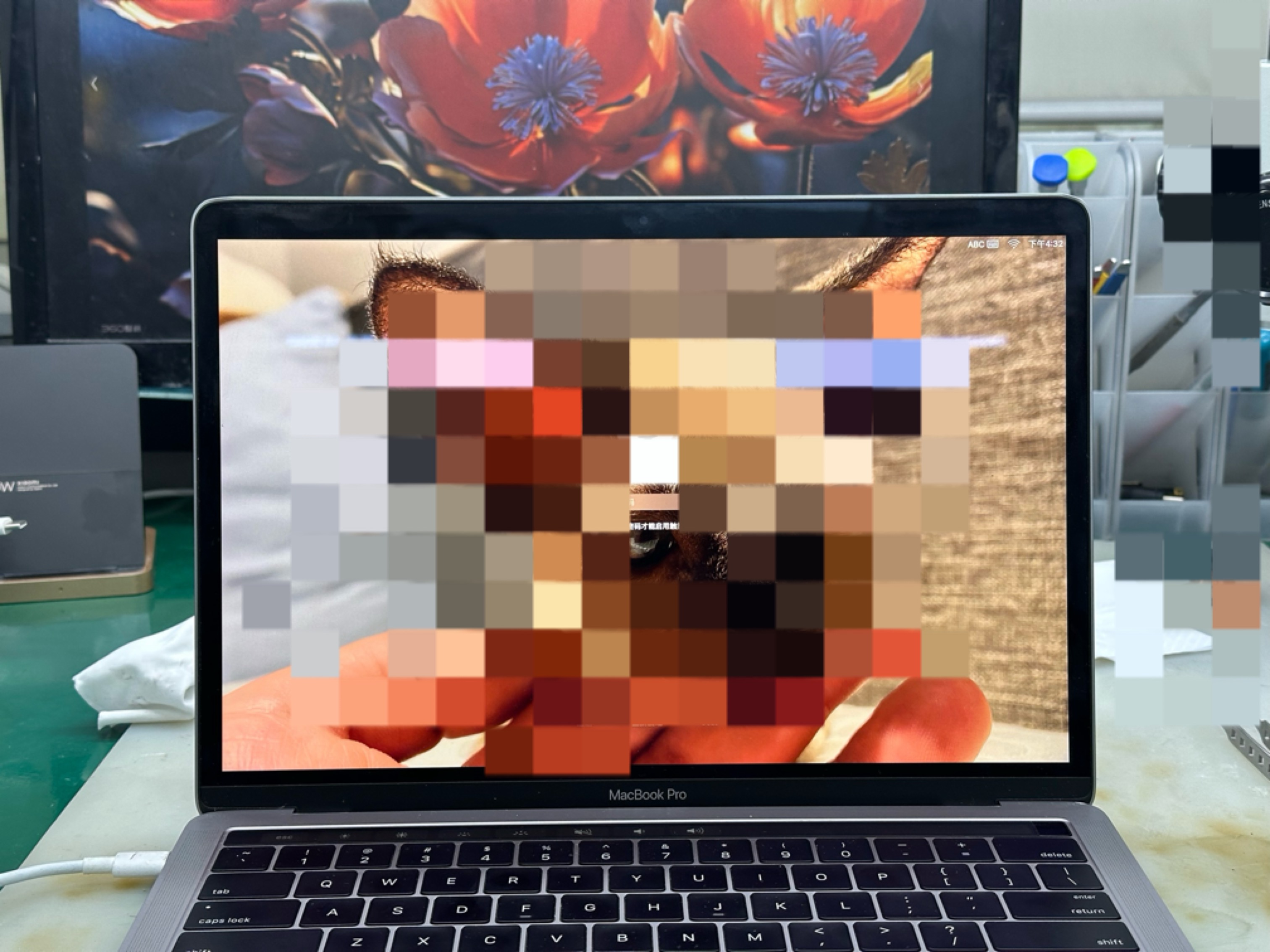

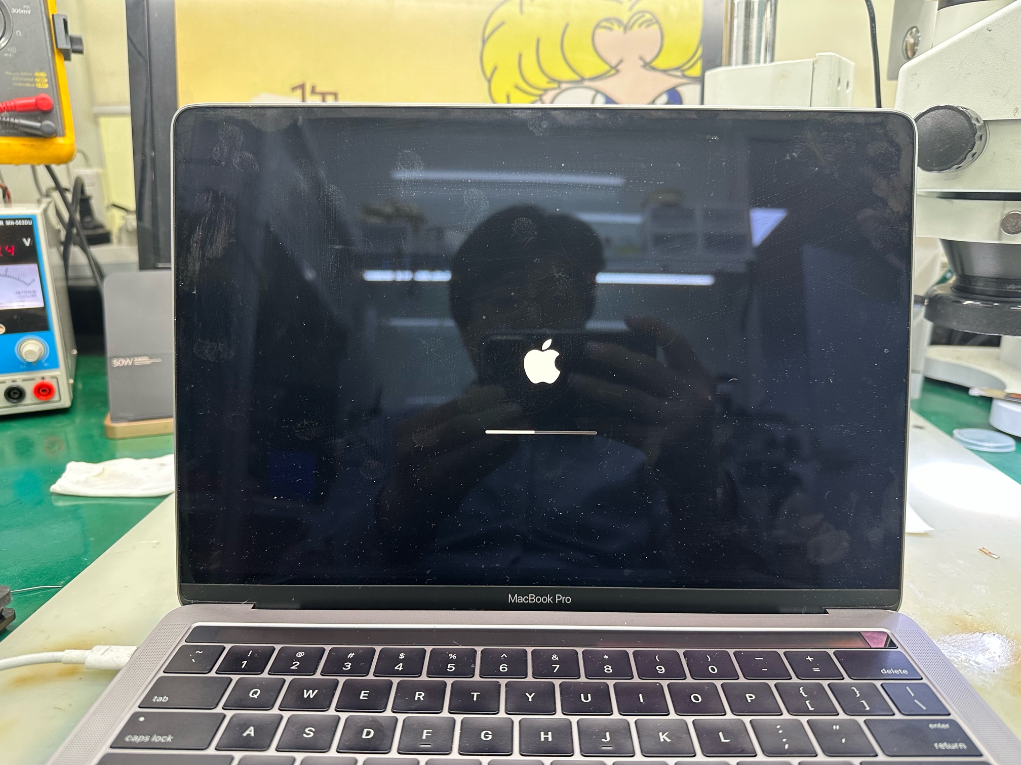

整机测试。判断准确,物料良好,维修工艺方法OK,不会返修,使用也稳定
作者: a842028812    时间: 2024-3-12 13:20
这个双层芯片不难,跟传统蜂窝芯片比,他那个比较平整
